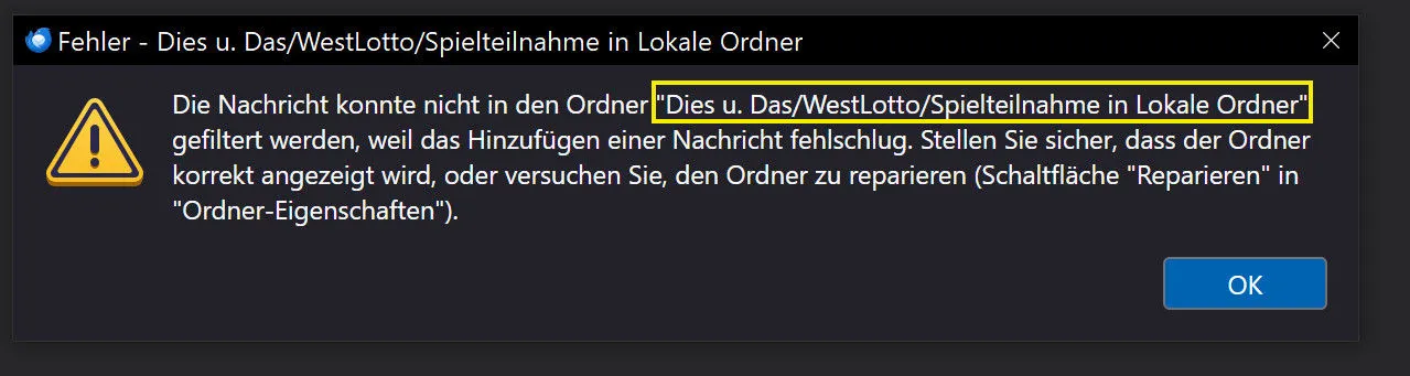

    Hallo zusammen!
    Nach meinem "unfreiwilligem" Update auf TB 128.1.0ers x64 (ich habe halt gepennt! ;() kommt jetzt die Fehlermeldung gemäß Screenshot.
    What to do?
    (Den entsprechenden Ordner habe ich "repariert")

    Ich benutze für die Bezeichnung meiner Odner keine "slasches"....Ich denke ihr meint das, was Ihr auf dem screenshot seht (siehe Dateianhang)
    Meines Erachtens ist das die Pfadangabe meines Ordners gemäß DOS- bzw. Windows-Konvention innerhalb der Fehlermeldung!:saint:
    Die mails in dem "angemeckerten" Ordner sind allle lesbar und bearbeitbar. ;)

    Ich habe nichts "grafisch gestrickt"...die Fehler wurde so "rausgehauhen" wie es der screenshot zeigt!
    Der Ordner-Baum ist angeordnet wie nachfolgender screenshot...
    Generiert habe ich den/die Ordner wie üblich Links-Klick ...Neuer Ordner bzw. Neuer Unterordner...
    Der Filter funktioniert bei allen Unterordnern "Allgemein"..."Auszahlung" etc. außer bei Spielteilnahme"! Das Problem taucht allerdings erst nach dem Update auf 128 auf!
    Du hat natürlich Recht in der Windows-Konvention wird der "backslash" bei der Pfadangabe benutzt!

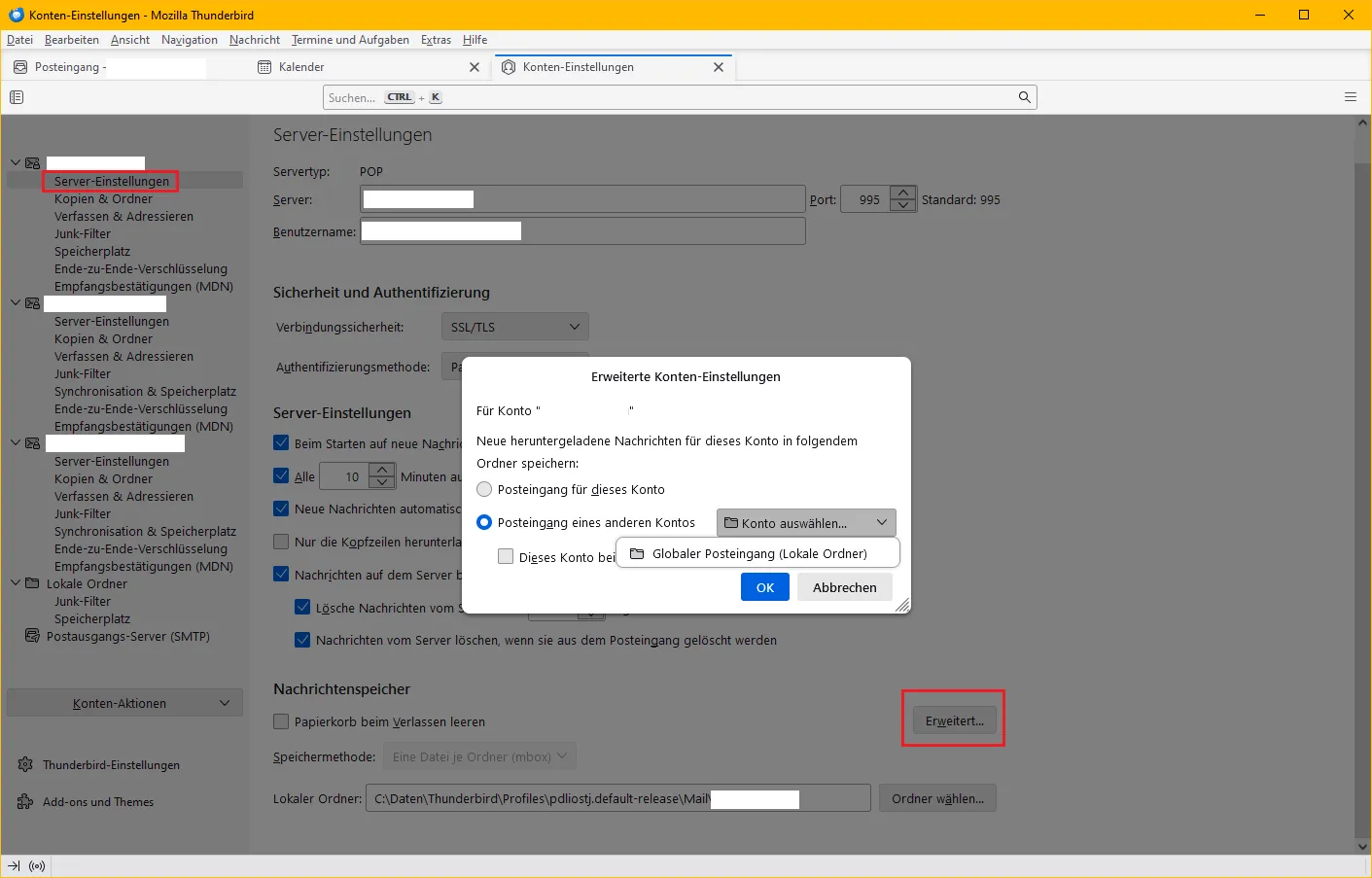

    Hast Du den 'Globalen Posteingang' aktiviert?
  • datahunter
    94
    5. Feb. 2010
    • 25. August 2024 um 17:38
    Ich bin mir nicht sicher...
    Wenn ich wieder am PC sitze werde ich es überprüfen..
    data
  • datahunter
    94
    5. Feb. 2010
    • 25. August 2024 um 19:28
    Ich habe es gerade überprüft: Es steht bei allen Konten auf "Globaler Posteingang".
    data
