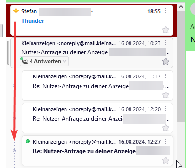

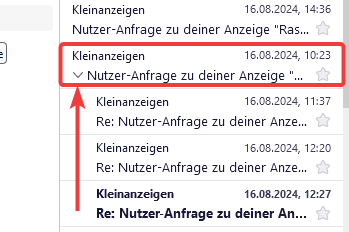

    Hallo in die Runde, ist es möglich bei neuen Nachrichten in einem Thread diesen farblich hervorzuheben?
    Beispiel: meist ist der Pfeil zugeklappt und es sind neue Nachrichten nicht auf Anhieb zu finden. Wenn der oberste / erste Nachricht sich farblich abheben würde, wäre eine neue Nachricht im Thread sofort zu erkennen.
    Ist sowas per Erweiterung, oder userchrom.css umsetzbar?
    Danke - Stefan

    Danke, entschudige die später Antwort - ich musste mich erst mal mit der userChrom.css befassen :-)
    die Nachrichten werden jetzt auf einzeln auf Karten angezeigt. Das war nicht ganz das Ziel. Der aufklappbare Thread ist schon praktisch.
    Also, wie auf Bild 1 im Thread: die erste Nachricht soll beim Eintreffen einer neuen Nachrichten eine ander Farbe erhalten. Läßt sich das umsetzen?

    • 20. August 2024 um 12:37
    Hallo, jetzt ergibt das Bild:
    2024-08-20 123706.mp4
    das ist für mich o.k., aber entspricht das dem Script?

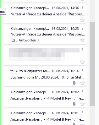

    Das bewirkt das CSS-Schnipsel nicht, das färbt eigentlich nur die primäre Kachel ein, wenn es den neue Nachrichten gibt.
