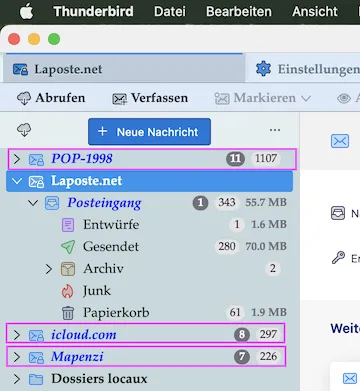

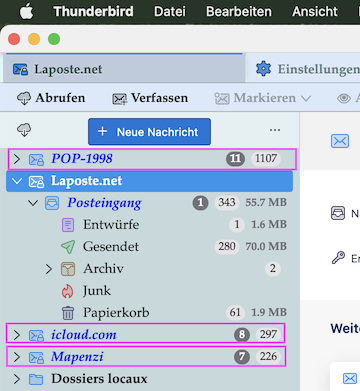

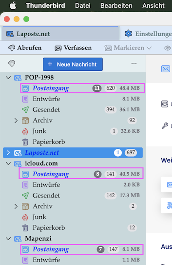

    Wenn geschlossene (zusammengefaltete) Konten ungelesene Nachrichten enthalten, wird deren Zahl standardmäßig in dem kleinen schwarzen Kreis in dem früher "Ordnerspalten" genannten Bereich rechts des Kontennamens (bzw Ordnernamens) angezeigt:
    In diesem Bild siehst du an den Zahlen links, dass alle vier Konten ungelesene Nachrichten enthalten. Drei der Konten sind zusammengefaltet und würden standardmäßig in schwarzer Normalschrift angezeigt. Damit sie sich von anderen Konten ohne ungelesene Nachrichten unterscheiden, benutze ich einen sogenannten CSS Code in einer zu erstellenden userChrome.css Datei, der den Kontennamen in blauer Kursivschrift erscheinen lässt.
    Der entsprechenden CSS Code heißt
    /* Accounts & folder colors with unread messages */
    [is="folder-tree-row"].unread > .container > .name {
    font-style: italic !important;
    color: blue !important; }

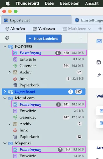

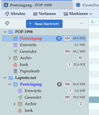

    Wenn ich die gefalteten Konten öffne, sieht man, dass die jeweiligen Ordner Posteingang ungelesene Mails enthalten und die Ordnernamen Posteingang meinem Code entsprechend in blauer Kursivschrift angezeigt werden:

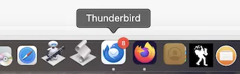

    Neu eingegangene Nachrichten wurden nicht in der Thunderbird-Kontenspalte, sondern unten am Dog des Bildschirms am Thunderbird-Programm-Logo angezeigt!

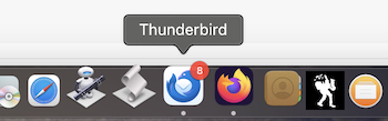

    Das ist auch noch in TB 115 (Mac) der Fall:

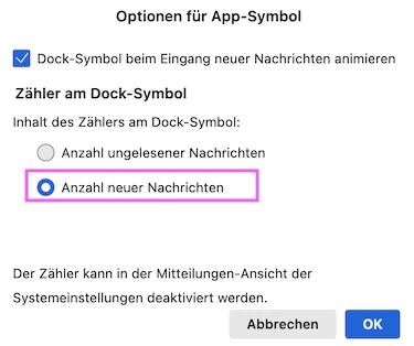

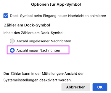

    Standardmæßig wird allerdings nicht die Zahl der neu herunter geladenen Mails in dem roten Kreis des TB App-Symbols im Dock angezeigt, sondern die Gesamtzahl (bis maximal 99) aller ungelesenen Mails, welche für mich unbrauchbar ist. Weshalb ich diese Einstellung in Einstellungen > Allgemein > Eingehende E-Mailnachrichten > Optionen für App-Symbol geändert habe:
    Zitat von toni-s
    Dieses war, dass bei geschlossenen Kontennamen frisch eingegangene E-Mails nicht, wie zu erwarten, in Blaufett hervorgehobenen wurden.

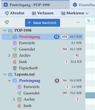

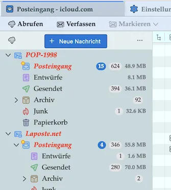

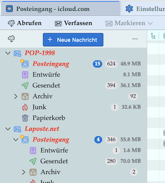

    Wenn du außerdem noch Kònten bzw Ordner mit ungelesenen Mails (blau) von solchen mit neu herunter geladenen Mails farblich (rot) besonders unterscheiden willst, kannst du noch folgenden CSS Code in deine userChrome.css Datei einfügen:
    /* Accounts & folder colors with new messages */
    [is="folder-tree-row"].new-messages > .container > .name {
    color: #F20 !important;
    font-style: italic !important; }

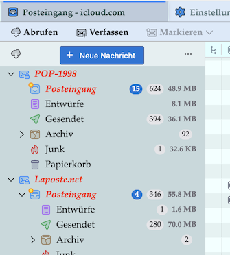

    Da sieht hier dann so aus:

    Ich glaube, du hast mit deinem Beitrag genau ins Schwarze getroffen, Mapenzi! Ich kann mich entsinnen, dass ich gestern oder vorgestern genau diese Einstellung änderte, weil da plötzlich 99 ungelesene Nachrichten auftauchten, die sich ausnahmslos im Spamordner befanden. Da danach auch die Ordneranzeigen wieder funktionierten, war das der Grund für mein Problem. Doch dein zusätzlicher Tipp mit der farblichen Unterscheidung setzt dem Ganzen die Krone auf!!! Herzlichen Dank dafür! Ich werde es umsetzen und testen, danach melde ich mich nochmal...
