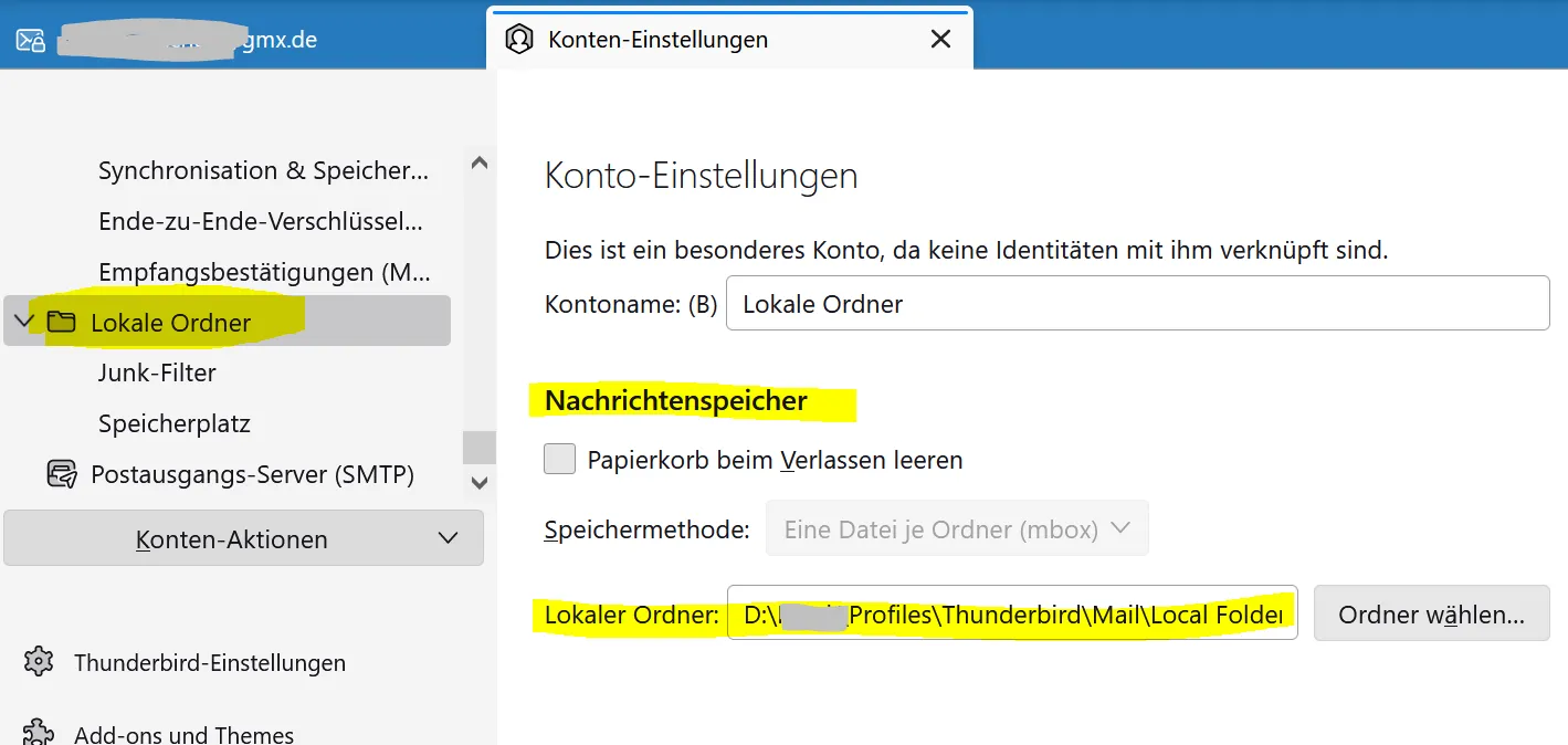

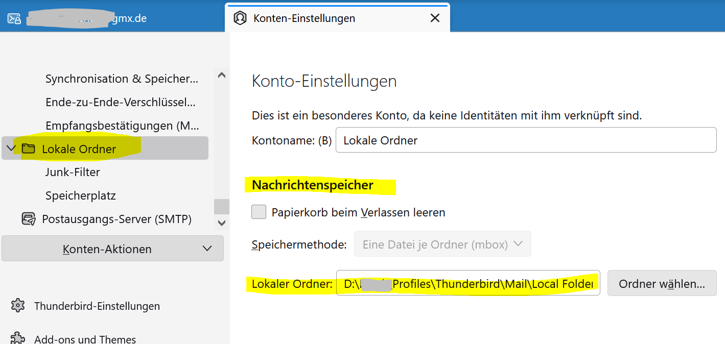

    Wenn es die Pfadvorgabe zu Lokale Ordner ist, so (Achtung! beispielhaft)

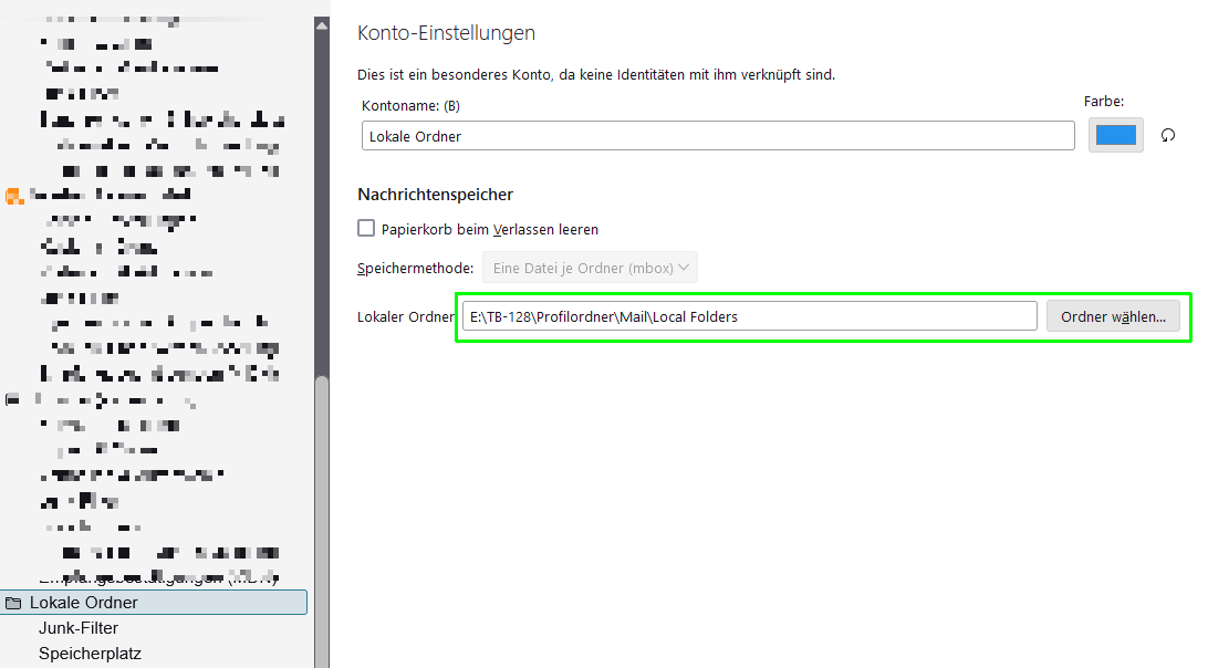

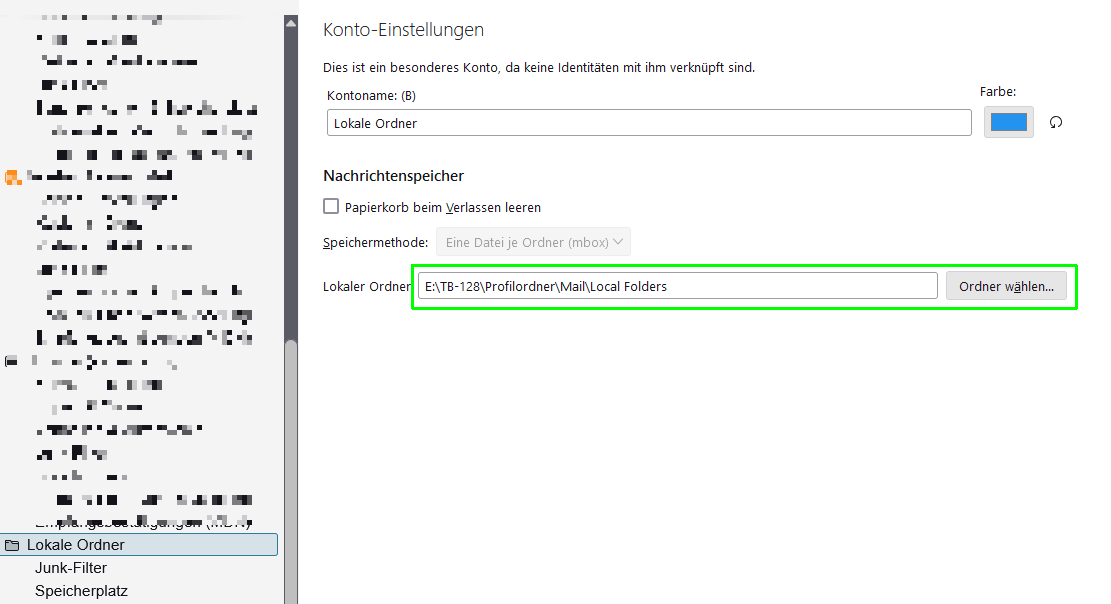

    In der aktuellen Installation in den Konteneinstellungen:
    (zur Erläuterung: bei mir ist per profiles.ini das komplette (!) Profil nach C:\%username%\Profiles\Thunderbird\ ausgelagert, also nicht nur einzelne Ordner. Bei Kopien des Profiles sind die Lokalen Ordner also enthalten.)
