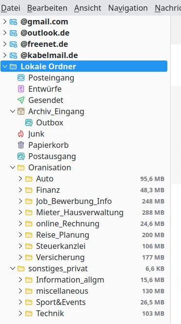

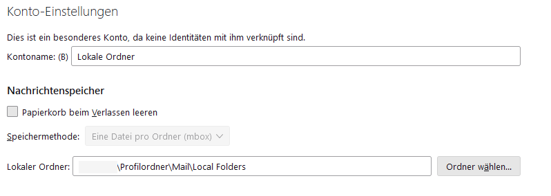

    bin bisher ohne Hilfe durch Selbsthilfe bei Thunder zurechtgekommen. Nutze das Programm schon länger erfolgreich. Leider fehlt mir jetzt der richtige Ansatz zur Problembehandlung. Zum Sachverhalt: 1. kann keine Mails mehr aus allen Accounts in den entsprechenden Lokalen Unterordner verschieben; 2. kann in den Lokalen Unterordner nicht mehr löschen; 3. Kann leider auch nicht komprimieren. 4. Ein Unterordner "Archiv Eingang" enthält den Ordner "Outbox", kann beide nicht löschen. Fehleranzeige= "Fehler-Zugangsdaten_Accounts in Lokale Ordner" (Es steht nicht genügend Speicherplatz zur Verfügung, um neue Nachrichten herunterzuladen....).
    Ich habe mich konsequent durch jeden Unterordner -->Eigenschaften-Allgemein-Reparieren geklickt ohne Erfolg. Aktuell ist jede Mail in Lokal und Unterordner noch sichtbar und bin unsicher bei weiteren unsachgemäßen Reparaturversuchen.
    Frage 1: Wird die Speicherstruktur im Umfang vom Programm begrenzt? 2: Kann ich die Unterordner aus einer Sicherung einfach in einen neu angelegten Lokalen Ordner per drag&drop im Dolphin einspielen?
    Meine Daten: Thunder- Supernova 115.9.0(64-Bit) / Kubuntu 22.4 LTS-KDE5.24.7 /Lokaler Pfad per "smb4k" auf Synology D115... hatte bisher keine Probleme verursacht! / direkte Mail-Accounts von @gmail.com, @outlook.de, @freenet.de, @kabelmail.de alle IMAP.. die funktionieren noch nach Vorgabe (Empfangen/Senden/ Löschen etc.)
    Hat jemand eine Idee wie ich vorgehen soll?
    Danke im Voraus

    @Darachen: die Speichergröße sollte im Bild ersichtlich sein. Wie erwähnt, ist das Konstrukt bisher >3Jahre ohne Zwischenfall gelaufen. Eine Aktion ist mir im Vorfeld nicht bewusst, bis auf zyklische Updates in Linux. Der Zugriff ist über "smb4k" mit Samba organisiert und als Laufwerk in die Systemumgebung eingebunden.
    Die "Lokale" Ablage auf einem PC wollte ich ja mit dieser Variante verhindern, da ich auch vom anderen PC(Laptop)'s und aus Win10Pro zugreifen wollte(hatte ich den letzten Monat jedoch nicht mehr versucht).

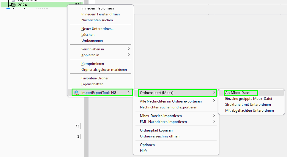

    Meine Frage geht mehr in Richtung Sicherung. Nur will ich den aktuellen Zustand nicht sichern, da offensichtlich defekt. Kann man die "alten" Unterordner aus Lokal in einem neuen "virgin" Lokal-Odner kopieren? Wie muss die Ordnerstuktur aussehen mit *.sbd, *msf, *.dat, +Mailbox-Datei(keine Extension)? Mit dem Menue-Tool "Export" kann ich ja nicht einzelne Ordner sichern sondern nur das komplette Profil.
    Ich werde 2 Wege testen: Alte Sicherung(1Woche) einspielen und testen, ob es vom anderen PC funzt.

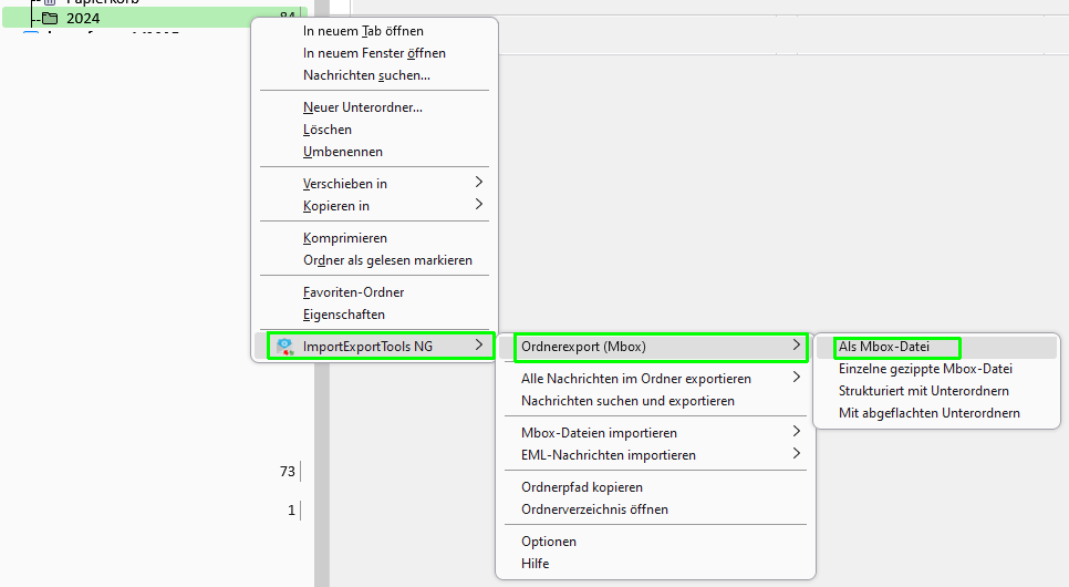

    • 12. April 2024 um 14:01
    sollte eigentlich einzeln gehen, rechtsmausig auf Ordner…

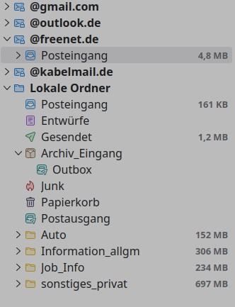

    Ersichtlich ist die Anzahl von Mail innerhalb des Thunderbirds.
    Ich fragte jedoch nach der Größe der betreffenden Ordner im Dateisystem - das ist nicht automatisch dassselbe.
    • 13. April 2024 um 19:05
    wo ist dort die Anzahl, ich sehe die Größe. Allerdings nicht zu einzelnen Ordnern innerhalb Unterordnern.

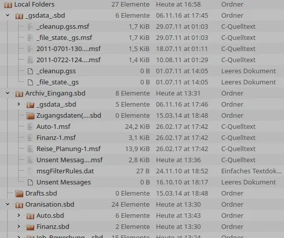

    Zeige bitte einen Screenshot aller aufgeklappten Ordner von Local Folders aus dem Dateimanager.

    Was ist in den Konten-Einstellungen zum Pfad zu sehen, ist der plausibel?

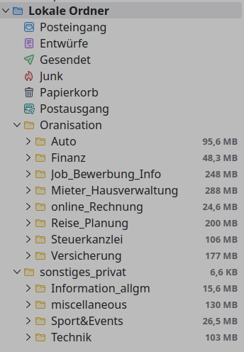

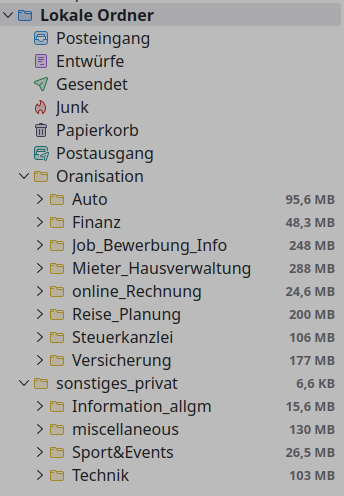

    Habe auf Lokales PC-Laufwerk umgestellt und und die Struktur etwas aufgeräumt, scheint jetzt wieder flüssig zu gehen.

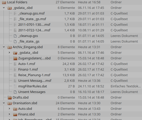

    Allerdings lässt sich "Archiv_Eingang" + "Outbox" nicht löschen! Und Offensichtlich macht Synology DS115 Probleme mit samba-Rechten? Vom anderen Rechner hat der Zugriff per Samba auf DS115 auch nicht funktioniert. Und ich konnte die Sicherung nicht zurückspielen auf das Netzlaufwerk( auf den Lokalen PC ging es ohne Probleme). Es gab ein Update vom "DiskStation Manager" auf 7.1.1-42962.
    Trotzdem scheint die Ordenrstruktur nicht zu passen.
    Was bedeutet "_gsdata_.sbd" als eigener Ordner und im Archiv_Eingang?
    Dann werde ich mit meinem Netzlaufwerk in dieser Form nicht mehr glücklich und muss auf den Lokalen PC umsteigen. Hauptsache ich komme an die Mail's ran auch über einen längeren Zeitraum.

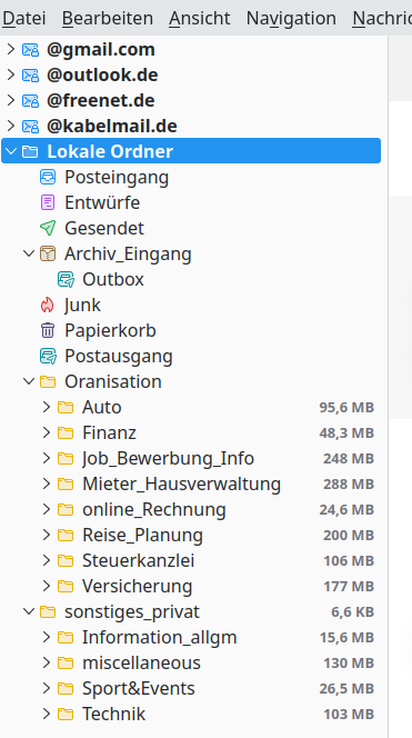

    Da hilft wahrscheinlich das Add-on 'Folder flags'. Damit kannst du den Sonderstatus dieser Ordner zurücksetzen. Dann sollten sie sich löschen lassen
    Woher der kommt, kann ich nicht sagen. Grundsätzlich zu mboxDatei Verwaltung:
    jeder Ordner.sbd braucht auf selber Ebene eine endungslose leere Datei gleichen Namens um angezeigt zu werden.
    TB setzt eine entsprechende namensgleiche Indexdatei.msf hinzu.
    Da manche "Optimierungsprogramme" gerne auch 0 Byte Dateien löschen, sind diese zur Verwaltung wichtigen
    endungslosen leeren Dateien futsch und entsprechende Unterordner werden vom TB nicht mehr angezeigt.
    Die können mit einem Editor einfach in jeder Ebene erstellt werden und die Struktur sollte wieder von TB lesbar sein.
    Einmal editiert, zuletzt von Bastler (15. April 2024 um 20:12)

    danke an ggbsde
    mit dem Add-On "Folder flags". Der Lokale Ordner sieht jetzt erst einmal aufgeräumter aus!

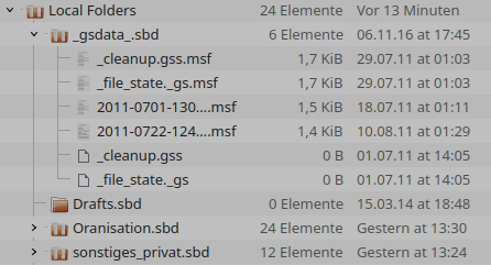

    Archiv_Eingang ist auch nicht mehr im Datei-Explorer sichtbar, der _gsdata_.sbd mit Unterdatei'en ist noch präsent.
    Kann man den offensichtlich virtuellen Ordner _gsdata- mit Bordmitteln(Datei-Explorer: in dem Fall Dolphin) löschen? Entsprechend dem Datum ist das offenbar eine "Leiche" von einer verunglückten Konfiguration via unterschiedliche PC's. Den Zugriff über unterschiedliche Endgeräte werde ich einstellen, sei denn jemand hat noch eine Idee via Add-on oder Zugriffssteuerung auf Netzlaufwerk.

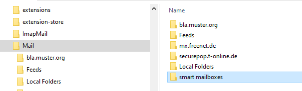

    • 16. April 2024 um 13:05
    nach Sicherung des Profilordners bei beendetem TB, sollte das möglich sein.
    Zusätzlich den Ordner smart mailboxes unter Mail löschen.

    @Bastler,
    Aktion hat funktioniert; Ordner sortiert und TB funzt noch!
