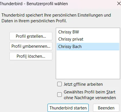

    • 17. Juni 2024 um 11:34
    Zitat von Hausfrau96
    Ich habe nun alle Profile durchsucht
    in der Annahme, dass Windows das Betriebssystem ist, tippe einmal Win-Taste + R dahinein thunderbird.exe -p -> Enter
    es wird der TB Profilmanager aufgehen. Zeige uns einen Screenshot von dem Fensterchen.
    (Bei Tastenkombinationen müssen alle Tasten gemeinsam gedrückt werden.)
    Tippe dazu Win-Taste + Shift + S und ziehe mit dem Mauszeiger einen Rahmen um das Gewünschte.
    So wird eine Abbildung in die Zwischenablage gelegt, die hier wo der Cursor steht, mit Strg + V eingefügt werden kann.

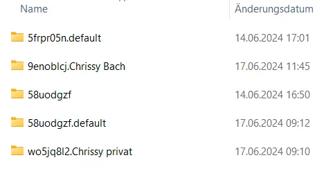

    Ach und mit ... "Ich habe die Profile durchsucht" ... meinte ich, die kryptischen Namen Profil-Ordner unter dem üblichen Pfad, wo Thunderbird sie unter "C" ablegt. Darunter sind ja Ordner angelegt ...
    Nur sind hierunter in keinem Profil die Ordner des Ehrenamts zu finden! (Die vom 14.06. sind die, um die es geht.)
    • 17. Juni 2024 um 11:49
    Was passiert, wenn z.B. Chrissy BW markiert wird und dann [tmdekeyboard]Thunderbird starten[/tmdekeyboard] Bitte vorerst keine Haken setzen.
    So kann stets nach Beenden vom TB gezielt ein Profil gewählt werden.
    Da ist natürlich jeder Profilordner in die Tiefe zu untersuchen, ob da auch unter Mail entspr. benannte Kontenordner liegen und die dann Dateien signifikanter Größe enthalten.
    Im Screenshot des Dateimanagers sind 5 Profilordner zu sehen, im Profilmanager aber nur 3.
    Es wäre ein Versuch, mittels Profilmanager die anderen frisch einzubinden. Bitte dazu die 5 Namen auf einem Zettel bereithalten und nur die noch im Profilmanager fehlenden einbinden.
