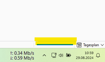

    ich verwende die 128.1.1esr (64-Bit)-Version unter Windows11. Ich habe das Problem, dass POP3-Nachrichten manchmal verzögert abgerufen wird.
    Beim Start werden alle IMAP-Postfächer synchronisiert. Dabei und danach habe ich die Symbolik siehe Anhang. Der Klick darauf führt mich zu den "Aktivitäten", wo keine Erklärung zu finden ist.
    Ich habe nun schon etliche Forenbeiträge gelesen, die das gleiche, oder ein ähnliches Problem beschreiben. Allerdings eine Lösung habe ich nicht gefunden. Etliche beschreiben, das Bestätigungsmails nicht abgerufen werden können.
    Das habe ich auch hier wärend des Betriebes von TB. Wenn die Aktivitäten in der Taskleiste angezeigt werden, ist der Abruf des POP3-Postfaches nicht möglich.
    Auch sind die E-Mails natürlich auf dem Server vorhanden, wo sie ca. 15 Minuten nach dem Start verschwinden, da TB dann abgerufen hat.
    Ich gehe davon aus, dass TB eine Liste beim beim Start und in versch. Abständen abarbeitet - synchronisiert und das POP3-Postfach zuletzt dran ist. Ich habe schon versucht, testweise einige Plugins zu deaktivieren, eine Lösung war nicht dabei. Ich habe auch schon das POP3-Postfach an 1. Stelle der Kontenliste geschoben, ohne Erfolg.
    Kann ich z.B. die Priorität bei der "Liste" ändern, oder hat jemand einen Tipp, mit der ich das Problem weiter eingrenzen kann?

    • 29. August 2024 um 14:05
    wenn die Angaben im Bild den Speed der Internetverbindung darstellen, ist das nicht gerade ein Rennwagen. ;)

    • 29. August 2024 um 14:14
    Hallo BA,
    Eine 100er DSL-Leitung, die das auch hergibt...
    Wann parallel andere Download wären, könnte ich die Verzögerung verstehen, aber...

    • 29. August 2024 um 14:19
    Seltsame Angaben im Bild.
    2.047
    5.375

    • 29. August 2024 um 14:44
    Hallo BA,
    Was findest Du seltsam?
    mfg
    Gert
    • 29. August 2024 um 14:54

  • GP
    42
    15. Mai. 2004
    • 29. August 2024 um 15:04
    Hallo BA,
    vermutlich ein Missverständnis. Der Trafficmonitor zeigt mir den momentanen Datenverkehr an. Bei TB schlägt er nur richtig an, wenn im Anhang eine größere Datei heruntergeladen wird.
    mfg
    Gert

    • 1. September 2024 um 07:38
    Hallo Drachen,
    ich hatte nun etwas Zeit, dem Problem etwas näher zu kommen.
    Zitat von GP
    Bitdefender Total Security
    darf der den gesicherten/verschlüselten Mailverkehr scannen?
    Also diese Einstellung habe ich nicht in TB und auch bei Bitdefender gefunden. Bei TB ist der Haken aktiv, dass der Scanner aktiv werden darf.
    Ich habe mich in Windows als Admin angemeldet, damit ich in Bitdefender alles bearbeiten darf. Es ist mit und ohne kein Unterschied zu vermerken.
    Allerdings habe ich eine andere Entdeckung gemacht. Ich habe hier noch ein anders Profil, bei dem der Fehler nicht auftritt.
    Also, wenn ich das fehlerfreie Profil (gleiche Konfiguration, nur teilweise andere Postfächer) starte, ist der Abruf, bzw. die Synchronisation nach ca. 5 s abgearbeitet.
    Wenn ich das Profil schließe und über den Profilmanager das fehlerhafte Profil starte dauert es gefühlt 15 - 20 Minuten.
    Also kann es m.E. nur an den Unterschieden zwischen den Profilen liegen. Dazu habe ich die POP3-Postfächer vom Abruf ausgeschlossen und siehe da, es funktioniert.
    Nun war die Sache einfach. Nacheinander alle POP3-Postfächer abgerufen und den Übeltäter festgestellt.
    Letztendlich war es ein Postfach, wo das Passwort nicht mehr im Passwortmanager drin war...
    Nur, dass die Meldung nicht sichtbar war...
    Vielen Dank für die Hilfe und schönen Sontag noch
    Gert
