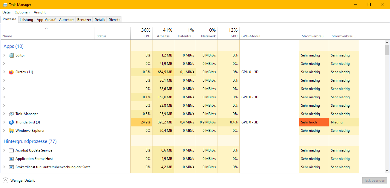

    EDIT: PS: so sieht der Ressourchenmonitor bei mir mit 5 IMAP Konten aus die aber sehr aufgeräumt sind...
    Das ist nix an Netzwerklast bei nikolaus dir sollte da deutlich was zu sehen sein?!

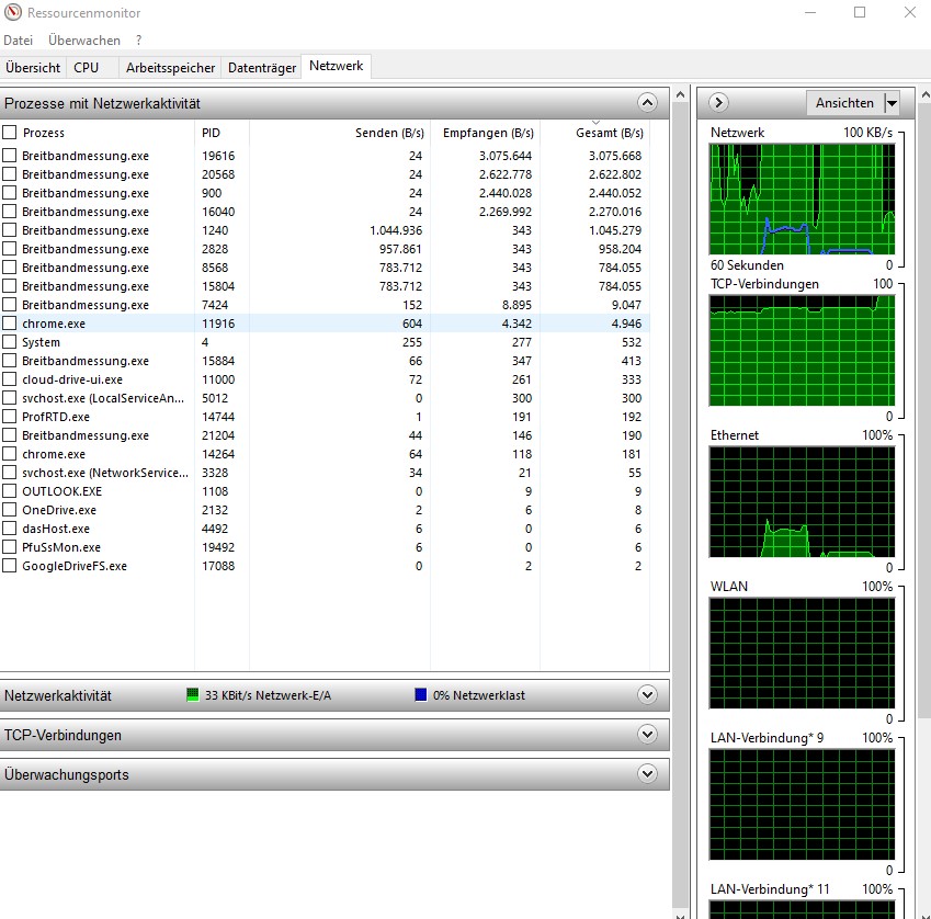

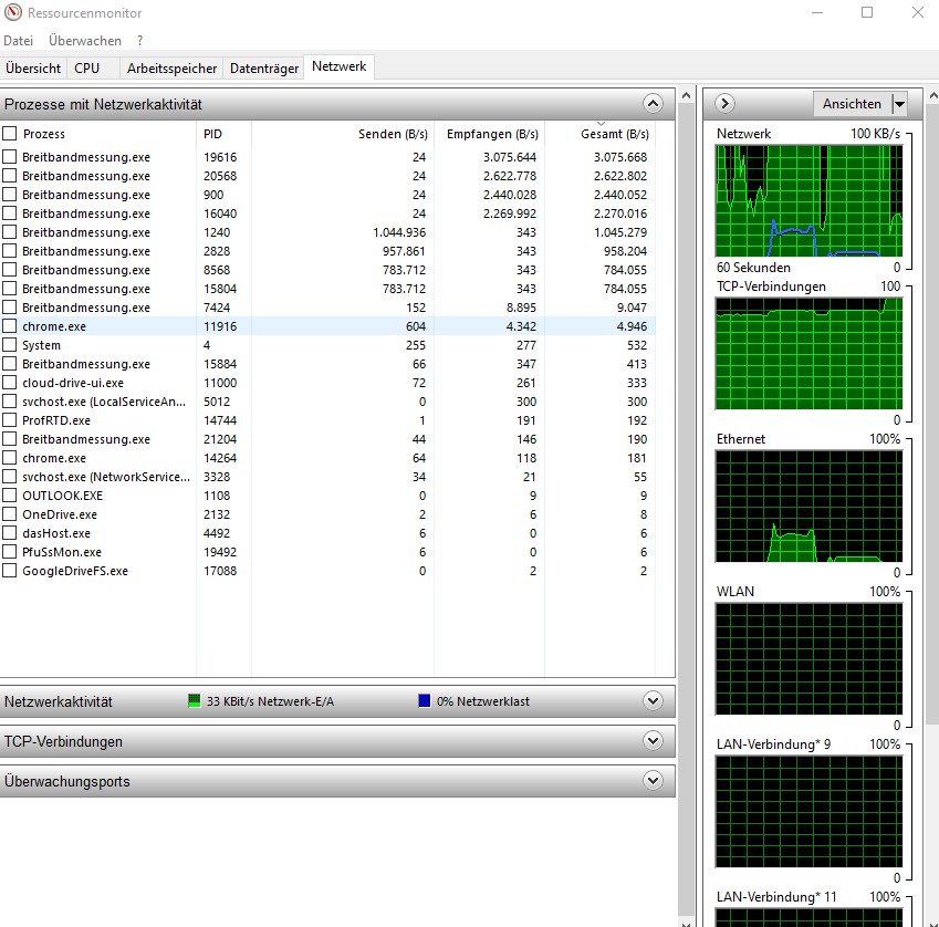

  • nikolaus
    11
    21. Feb. 2008
    • 15. Januar 2024 um 18:18
    danke für die Antworten.

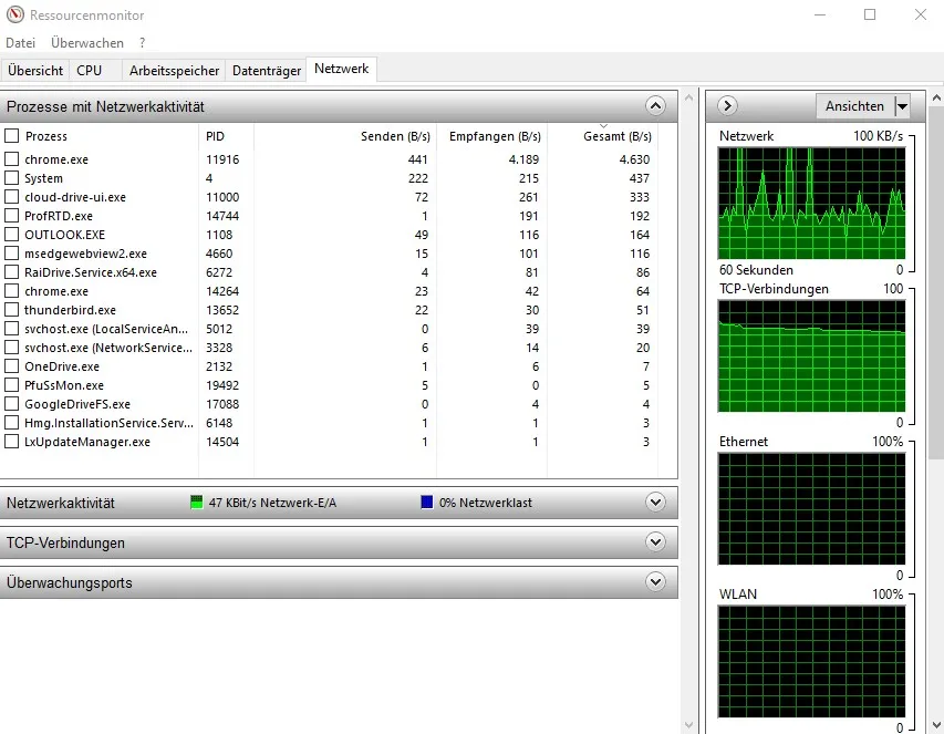

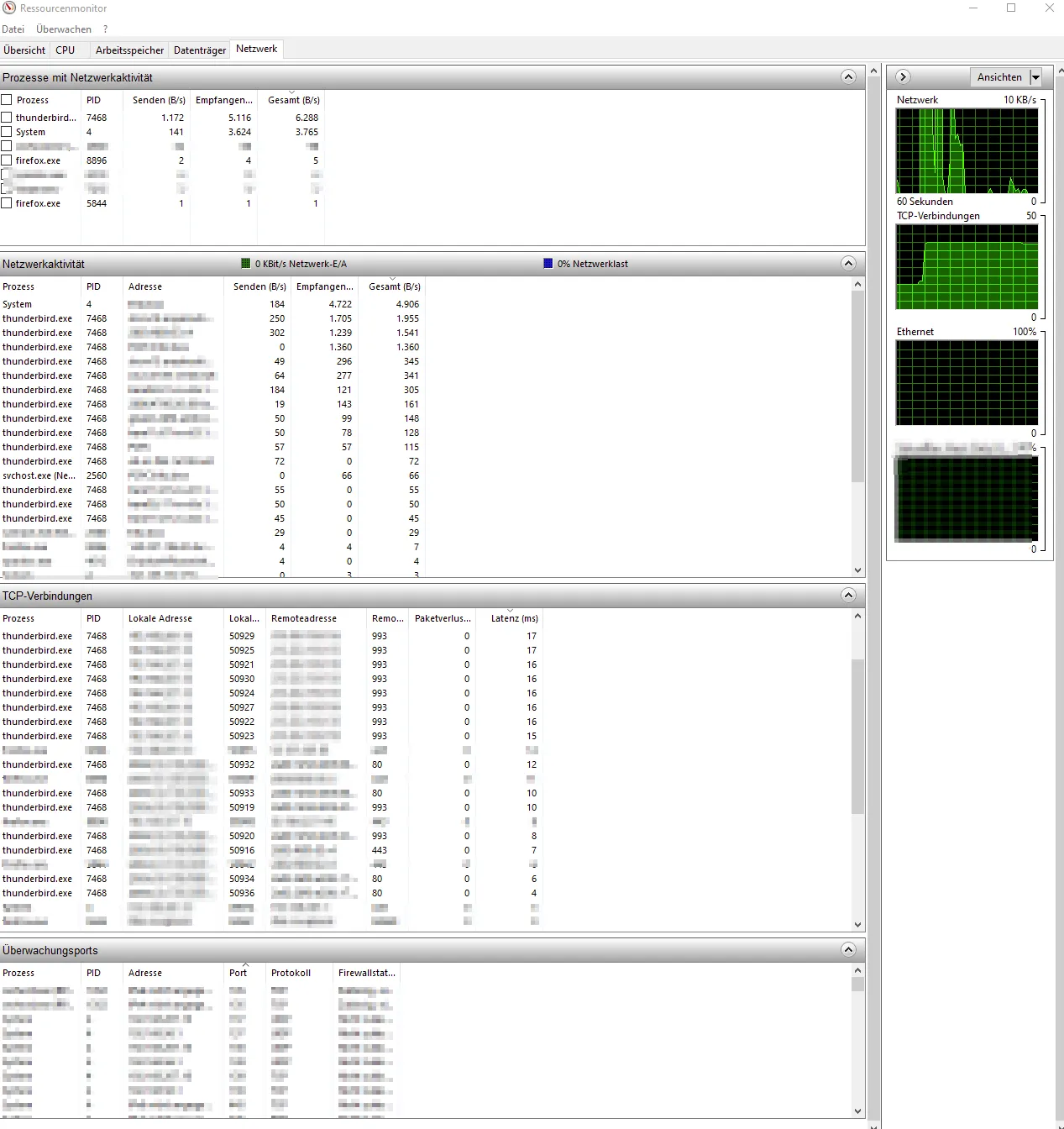

    Hier noch die gewünschten Angaben:
    Fritzbox 6690 (neu) cable, Kabelempfang (im Router zeigt er 1,15 Gbit/s Download an)...
    Verbunden mit LAN,
    Upload Geschwindigkeit immer zwischen 45 und 50 (=ideal)
    Es gibt Netzwerkkalender (Google-Kalender)
    Alle Imap Konten vollständig geladen (ich warte zum Messen mehrere Minuten)
    Updates gibte es keine.

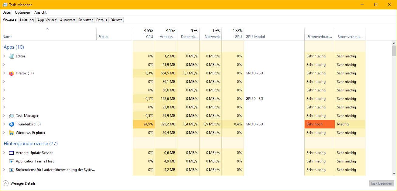

    Traffic im Netzwerk (anbei 2 Screenshots1x vor Messung, 1x kurz nach Messung)
    TB ist permanent den ganzen Tag offen...

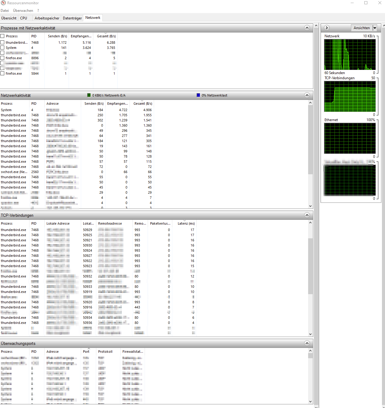

    Okay, am Handy hab ich jetzt auf die schnelle nicht viel erkennen können. Aber ist das normal das du die Breitbandmessung mit einer exe machst? Sollte das nicht im Chrome Browser mitlaufen? Später vlt mehr...

    Aus dem Bildern vom Ressourcen Monitor ist nicht ersichtlich das TB überhaupt groß Daten transferiert. Aber auch sieht man das die Verbindung wärend dem Test nicht ans Gbit Limit kommt.

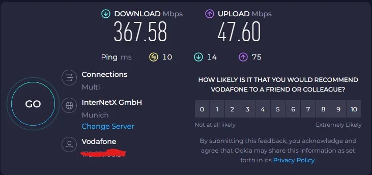

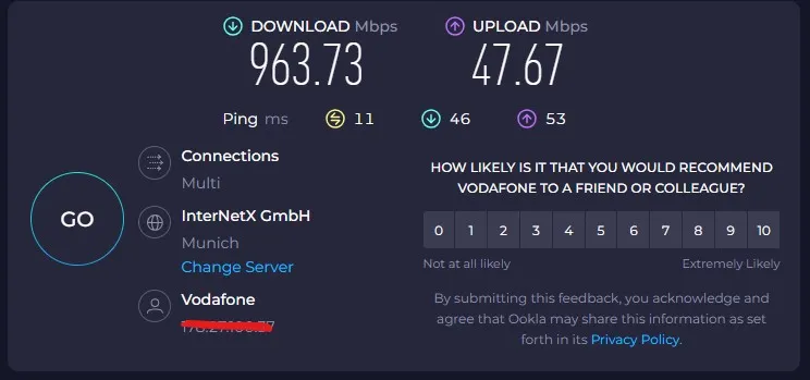

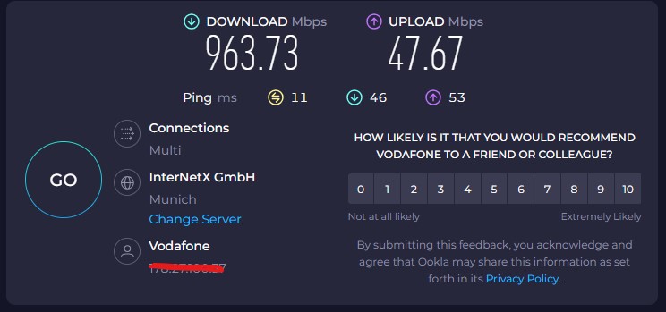

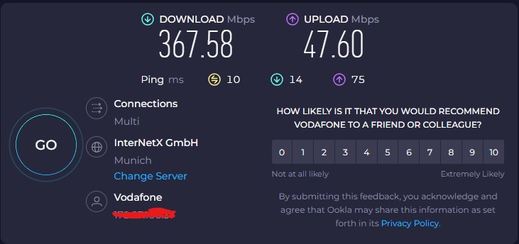

    Habe den Test webbasierend mit ookla durchgeführt, Screenshots anbei. Resultat dasselbe - großer Unterschied.
    Ich bin mehr als ratlos, der Hinweis mit dem Profil könnte ich noch nachgehen und ein neues Profil anlegen (Aufwand, kann nicht sagen ob ich es heute noch schaffe).

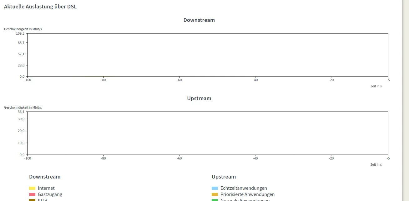

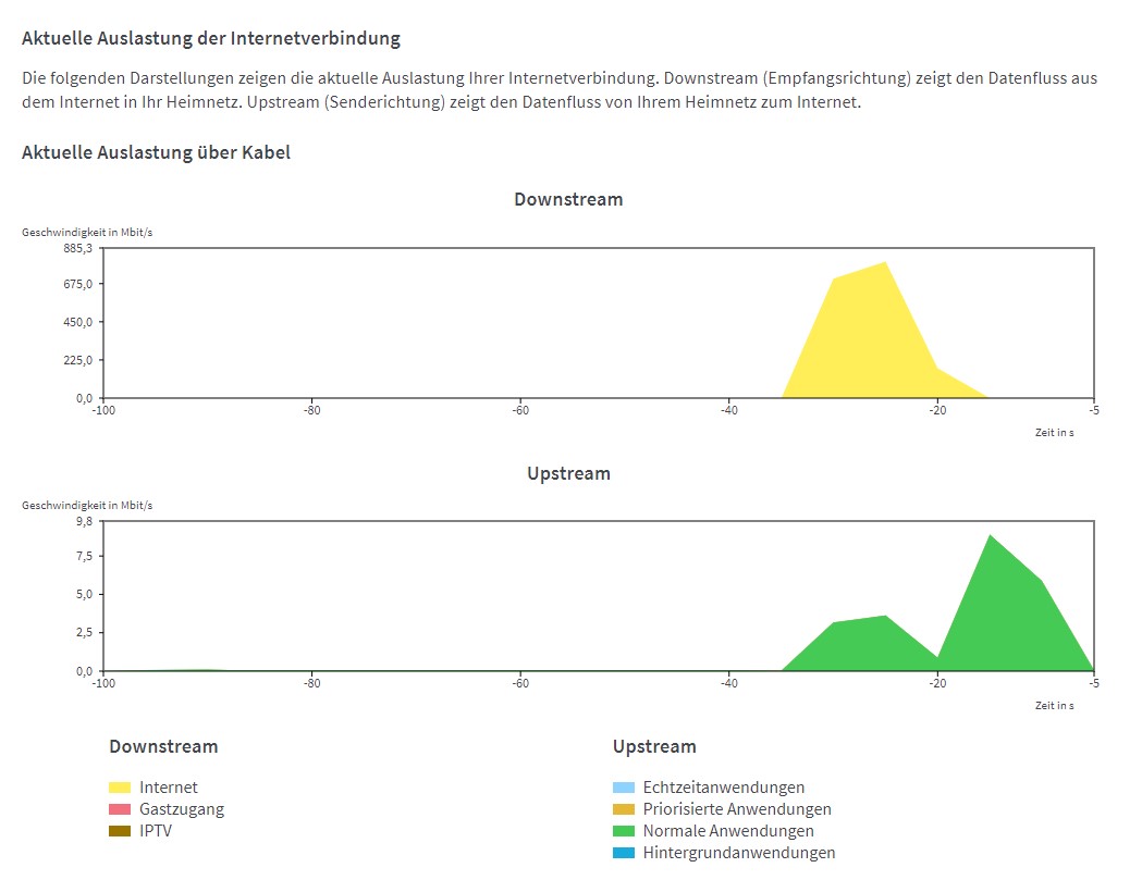

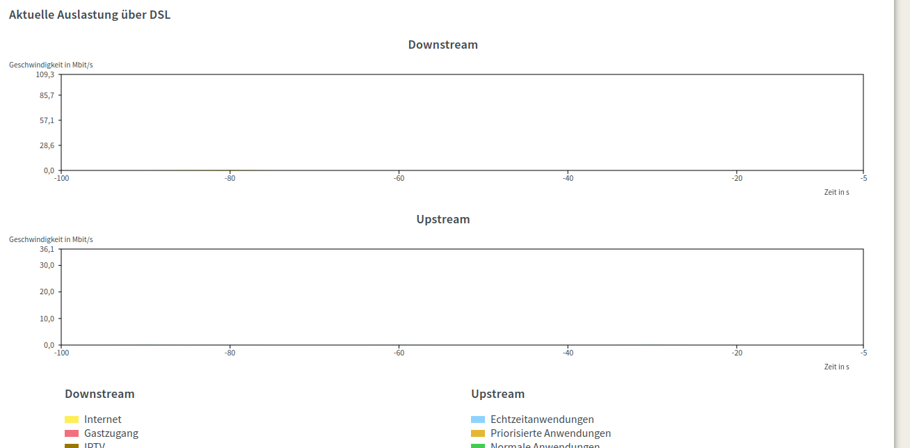

    Schau doch mal hier nach:
    http://fritz.box/#netMoni

    Das sollte in der FB unter ?Statistik? sichtbar werden.
  • AndyC
    983
    1.576
    21. Mai. 2012
    • 17. Januar 2024 um 14:09
    Wie ich schon in #14 geschrieben habe im Onlinemonitor.
    Dort wird der tatsächliche Verkehr (Down./ Up.) zum Provider gezeigt.

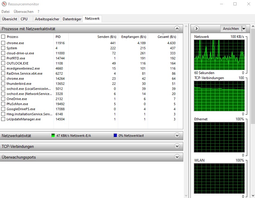

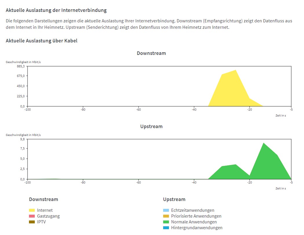

    • 17. Januar 2024 um 14:12
    Hier bei mir mit 2 laufenden TB (IMAP als auch POP)
    Kein Backup - Kein Mitleid!
