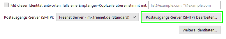

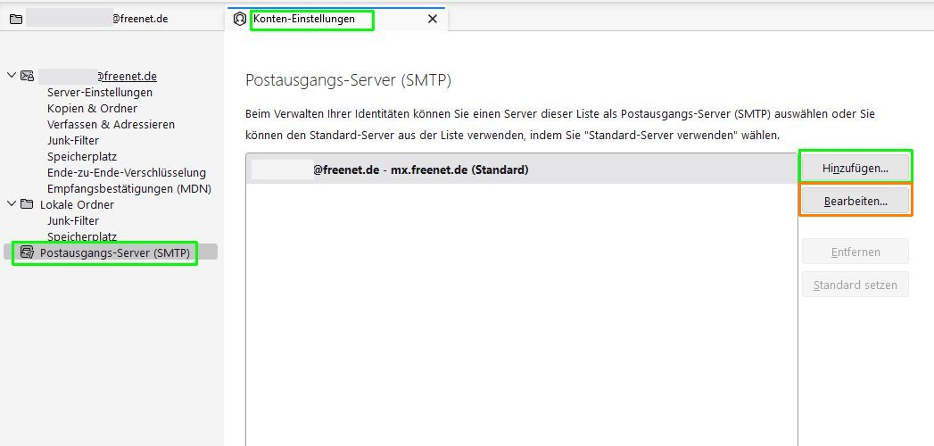

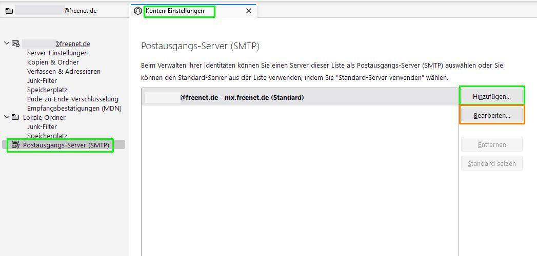

    Wirklich? Hinzufügen -> relevante Daten eintragen -> OK
    Oder unter Konten-Einstellungen im Nachgang zur Kontrolle. Konto markieren -> rechts unten

    Die Lage des Menüpunktes am unteren Ende, könnte optisch stärker Abgesetzt sein.

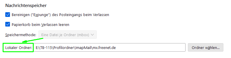

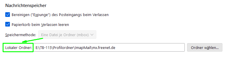

    Achtung Verwechslungsgefahr! Unter Konten-Einstellungen der Pfad zu einem Konto,
    hat nichts mit "Lokale Ordner" (Local Folders) als eigenständiges TB Konto (und Ordner) zu tun.
    Das ist m.E. unglücklich so bezeichnet, meint aber den physischen Speicherort im Profilordner, i.d.R. lokal.
