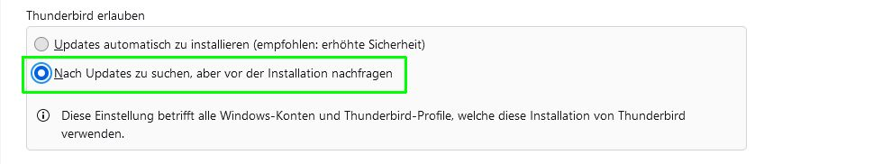

    Wenn der TB stabil gestartet ist, stelle sofort in den Einstellungen das automatische Update aus
