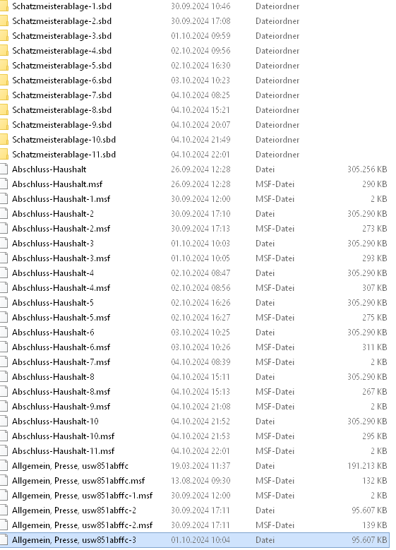

    Seit einiger Zeit fällt mir auf, dass die Indizes von IMAP-Ordnern völlig ohne Muster und Anlass (so denke ich) verschwinden. Gehe ich dann auf den entsprechenden Ordner, werden die Kopfzeilen wieder herunter geladen und das "hält" dann ein paar Tage.

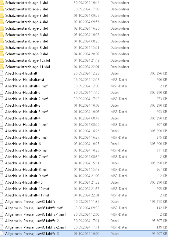

    Neulich merke ich, dass mein Plattenplatz langsam rar wird, ich forsche nach und merke, dass die Konten, die Thunderbird lokal synchronisieren soll, auf einmal 10x so viel Platz einnehmen!
    JEDER Ordner wurde jedesmal, wenn der Index "weg" war, neu heruntergeladen:
    weiter unten:

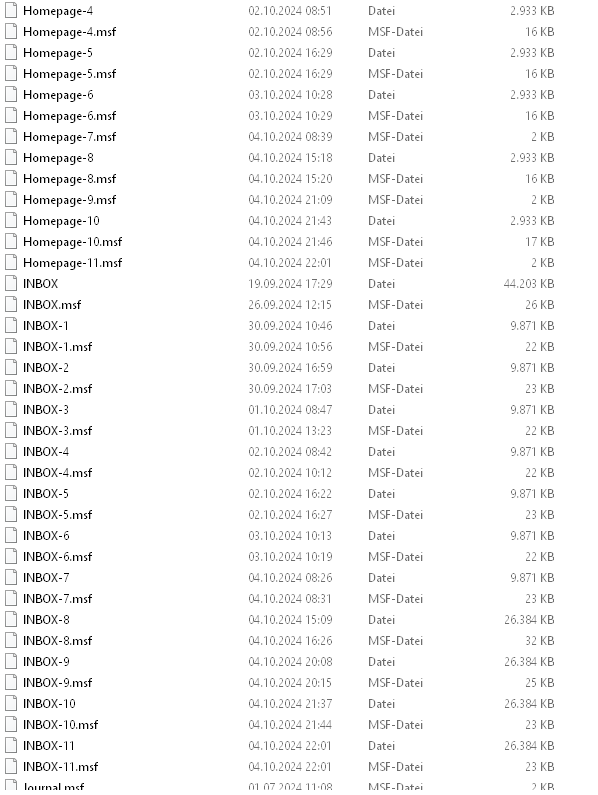

    Ich habe einen Ordner, da habe ich 327 INBOX.msf-Dateien... =O
    Was könnte das auslösen? Setzt das Backup etwa irgendwas um? Vor allem: Welche Dateien darf ich jetzt löschen?

    die *.msf-Dateien kannst Du unbesehen löschen. Alles andere erst mal nicht.
    Aber das bringt nicht viel an Datenvolumen und beim nächsten Start werden sie auch alle umgehend neu erstellt - sofern die betreffende endungslose Datei von Thunderbird angesprochen wird.

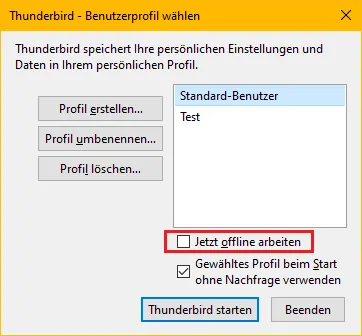

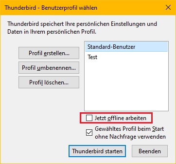

    Du könntest mal probieren, Thunderbird über den Profilmanager offline zu starten und beobachten, ob weitere Iterationen all dieser Dateien auftreten. Natürlich insbesondere wenn die Sicherung läuft.
    Index weg = wird neu heruntergeladen ist nicht zutreffend. Auch wenn das für Dich so aussieht, muss die Ursache für ein erneutes Herunterladen woanders liegen.
    Auch das kannst Du im Offline-Modus verifizieren. Lösche die *.msf-Dateien und starte TB offline. Herunterladen geht dann nicht, aber die *.msf-Dateien werden trotzdem neu erstellt.
    Dieses Problem mit hochzählenden Dateien tritt in letzter Zeit öfter auf. Aber Du schreibst, es war bei 115.x auch schon so?
    Jedenfalls findest Du über die Suche weitere Beiträge, die sich damit befassen. Eventuell ist etwas Hilfreiches dabei.
