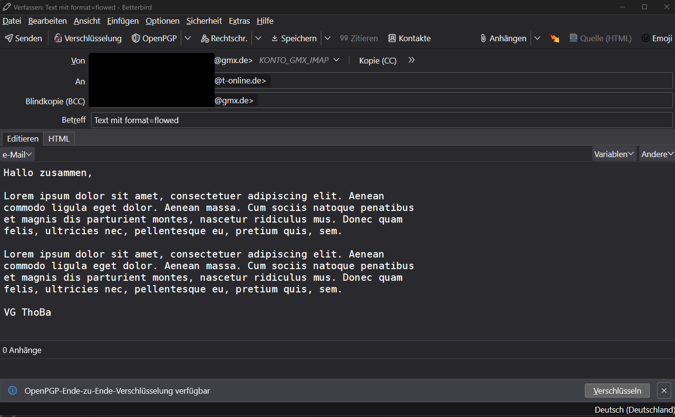

    Text im Editor - Text wird nach spätestens 72 Zeichen/Zeile automatisch umbrochen (ausgehende Mail)

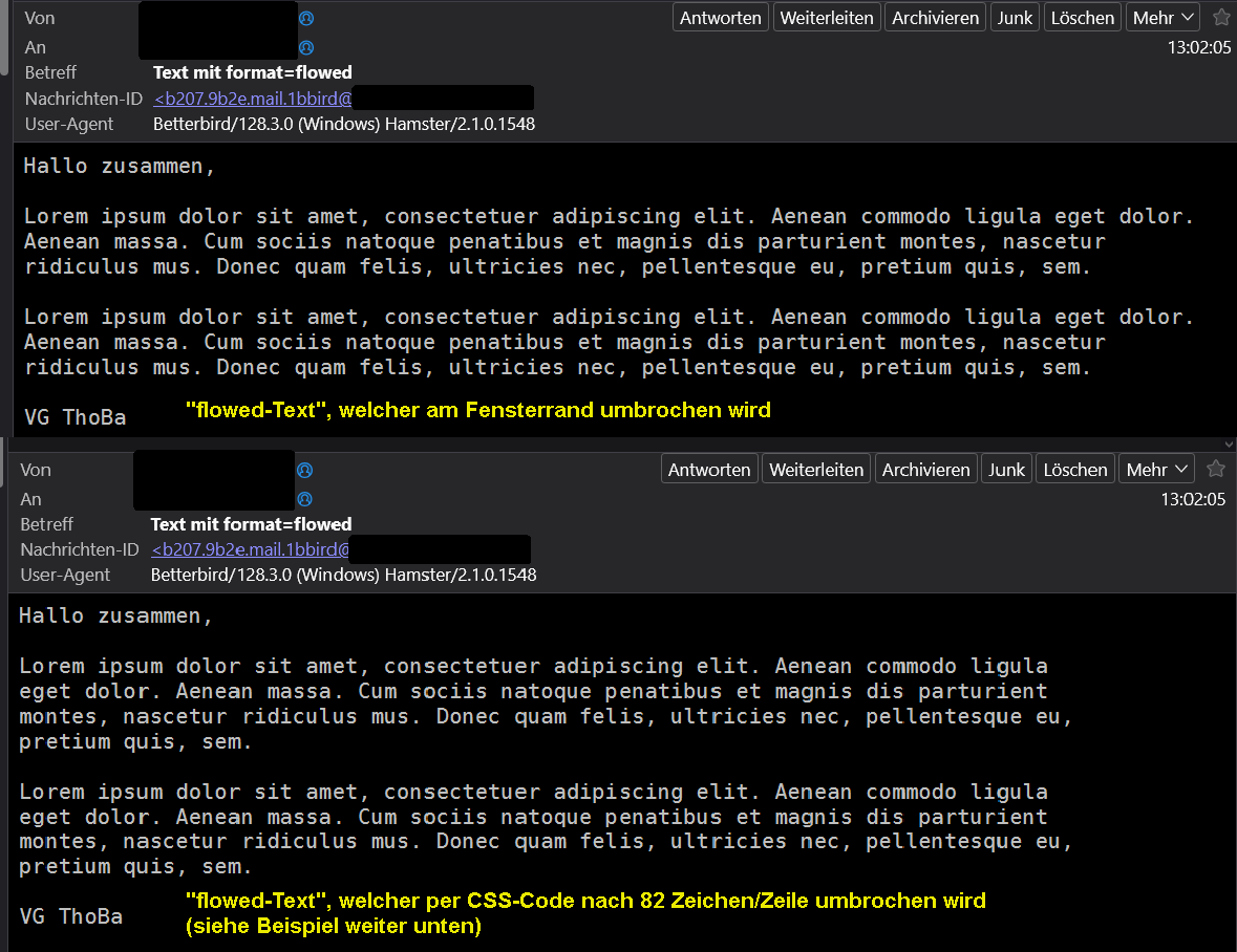

    Text in der Body-Pane Desktop (Lesebereich reinkommende Mail)

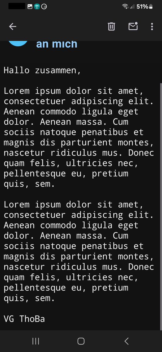

    Text in der Body-Pane Handy (Lesebereich reinkommende Mail)

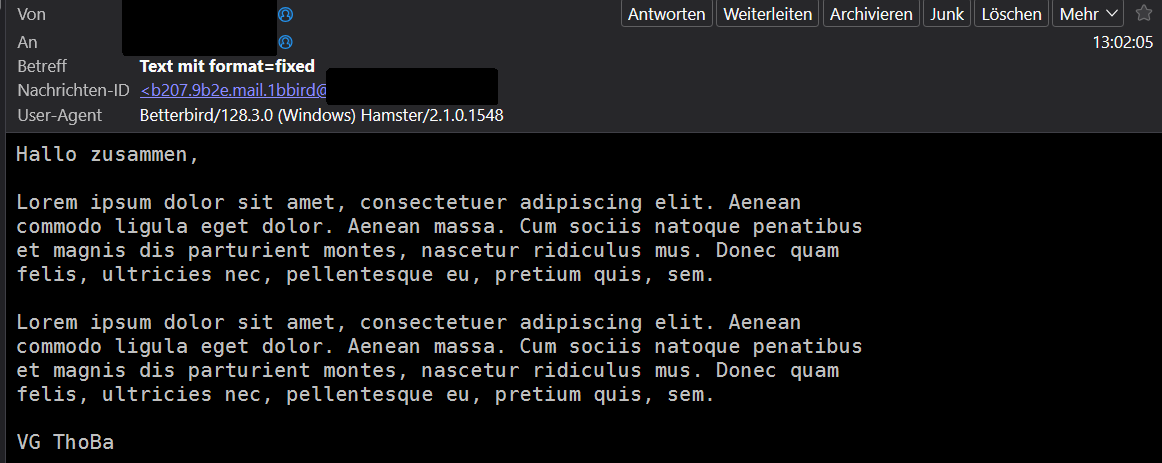

    - die Zeilenumbrüche entsprechen dem Entwurf!

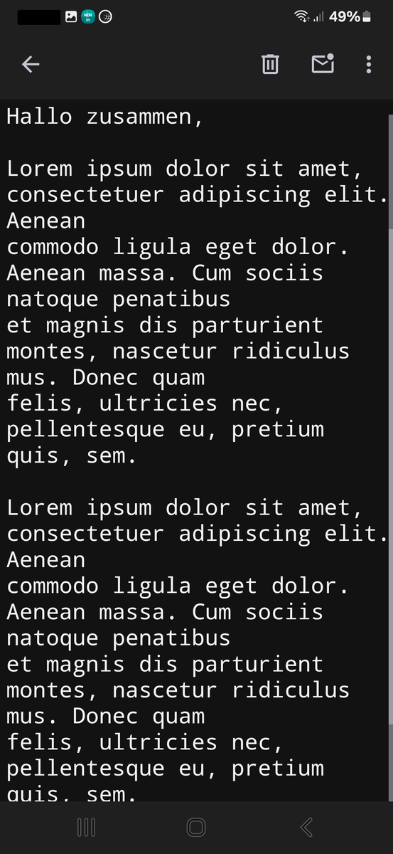

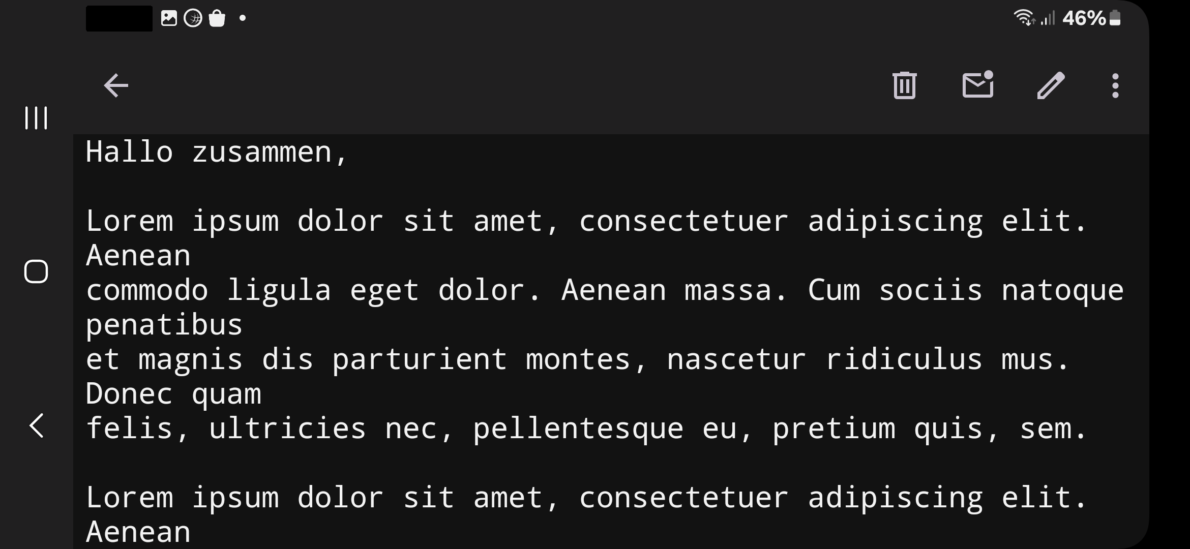

    - die Zeilenumbrüche werden u.U. zerstört!
    Für das Lesen von Mails auf Handys ist "format=fixed" eher nicht geeignet!

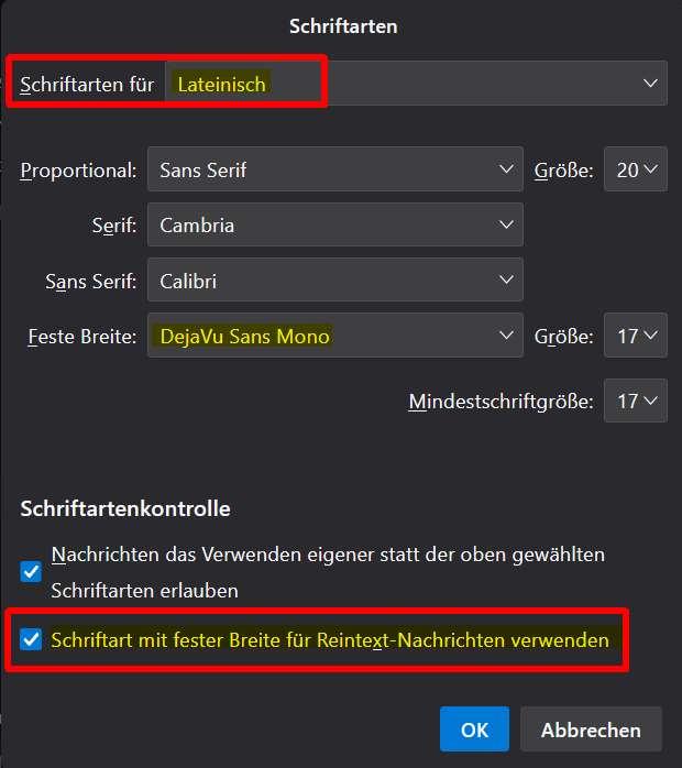

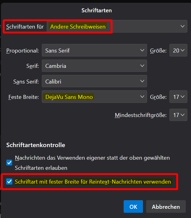

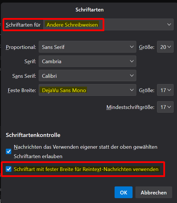

    Persönlich empfehle ich für "format=fixed" die Verwendung einer Schriftart mit fester Breite.
    Zu erreichen ist das folgende Menü über "Extras => Allgemein => Schriftarten und Farben => Erweitert".
    ACHTUNG: Die Auswahl einer Schriftart mit fester Breite muss grundsätzlich für die Zeichensätze UTF-8 ("andere Schreibweisen") und mindestens Lateinisch (iso) vorgenommen werden! Auch müssen bzw. sollten alle Einträge in den folgenden Menüs immer gleich sein!

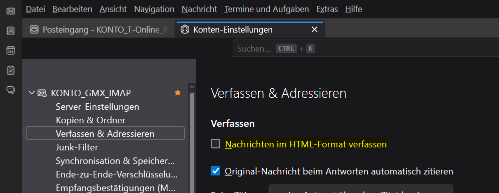

    Abstellen von HTML für (das) entsprechende Mail/News-Kont(o/en), welche(s) mit "format=fixed" arbeiten soll(en):

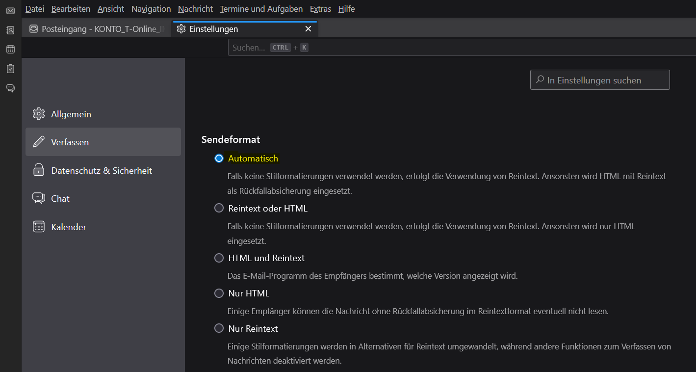

    Automatisches Erkennen des Sendformats für alle Konten aktivieren:

    Thunderbird kann solche Texte mit Hilfe von CSS-Code korrigieren bzw. "leserlich" aufbereiten
    Überlange Zeilen, welche gar keinen Umbruch mitbringen (dieses geschieht bspw. mit einem falsch konfiguriertem TB und der unüberlegten Präferenz:
    "mailnews.wraplength" = 0), diese können per CSS-Code (Inhalt der Text-Datei
    "userContent.css" im Verzeichnis:
    %Appdata%\Thunderbird\Profiles\[your_profile]\chrome\") dennoch umbrochen werden.
    Folgendes Beispiel zeigt, wie grundsätzlich alle Texte nach spätestens 82 Zeichen pro Zeile umbrochen werden.
