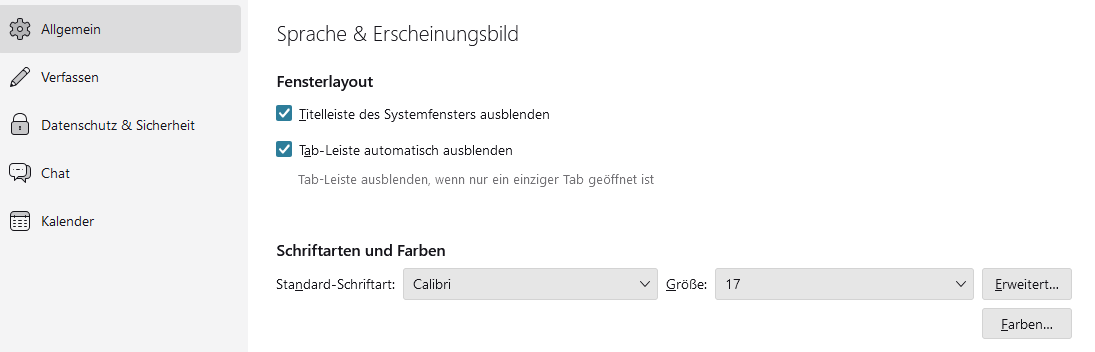

    Zitat von Michael200669
    mit der Einstellung Nur Reintext
    Vor dem absenden ist die Formatierung so, wie sie soll. Nach dem absenden ist die Formatierung komplett verändert
    bei Reintext gibt es außer Umbrüche kaum etwas zu Formatieren, war aber immer schon so.
    Die Ansichten zu Verfassen und Mails anschauen sind 2 Paar Stiefel und werden von den vielfältigen
    Möglichkeiten wie im Bild gesteuert.
    Ein mit viel Aufwand gestalteter Mailinhalt kann für die Katz sein, weil die Empfänger ihrerseits
    entscheiden und einstellen, wie sie eine Nachricht anzeigen lassen.
    Vielleicht helfen auch Infos aus diesem Beitrag weiter.
