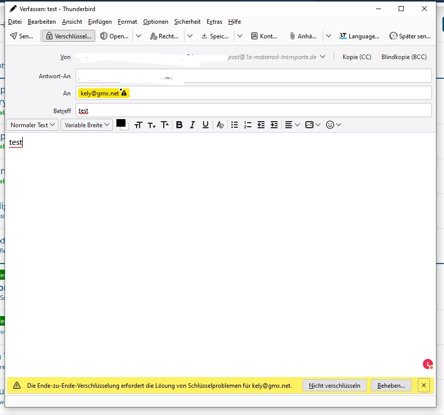

    Thanderbird 128-, Win 10, Version 22H2, Kontoart IMAP, Postfachanbieter web4.alfahosting
    Hallo Leute,
    zum ersten Mal möchte ich die Verschlüsselung aktivieren und habe einen privaten OpenPGP Schlüssel erstellt und veröffentlicht.
    Wenn ich jetzt eine Mail schreibe und diese verschlüsseln möchte wird mir ein Fehler angezeigt, siehe Bild.
    Was muss ich tun, dass ich Mails verschlüsselt versenden kann?
    Danke für EureUnterstützung

    Um eine Mail zu verschlüsseln, brauchst Du den öffentlichen Schlüssel des Empfängers
    Sicherlich NICHT den Privaten, sondern den Öffentlichen.
    Deinen privaten Schlüssel brauchst Du um an Dich gesendete verschlüsselte Mail zu entschlüsseln.

    Ist es grundsätzlich möglich seine Mails zu verschlüsseln OHNE den Schlüssel des anderen?
    In der Akzeptanz steht: Nein, nicht als meinen persönlichen Schlüssel verwenden.
    Wo sehe ich den Unterschied privat / geheim

    Hallo Kely, du müsstest dich tatsächlich einlesen in diese Thematik, wenn du das Thema ernsthaft angehen willst.
    Es gbt symmetrische und asymmetrische Verschlüsselung. PGP ist Letzteres. Bei asymmetrischer Verschlüsseung gibt es zwei Schlüssel: deinen privaten und deinen öffentlichen Schlüssel. Die beiden bilden ein Paar.
    Den öffentlichen - die Bezeichnung sagt es ja - veröffentlichst du.
    Den privaten Schlüsse hälst du privat, der geht niemanden außer dir etwas an!
    Dein erstellter und versehentlich veröffentlichter privater Schlüssel ist also bereits "verbrannt"! Ob du ihn zurückziehen und löschen kannst oder einfach nur NIE wieder erwähnst und verwendest, weiß ich nicht; aber verwenden kannst du den nie wieder.
    Wenn dir jemand eine verschlüsselte E-Mail senden will, dann verwendet er/sie deinen öffentlichen Schlüssel ... und nur du kannst die Mail dann mit deinem privaten Schlüssel wieder entschlüsseln.
    Ebenso, wenn du einer/einem Dritten eine verschlüsselte Mail senden willst: du verschlüsselst die Nachricht mit ihrem/seinem öffentlichen Schlüssel ... und sie/er kann dann die Nachricht mit ihrem/seinen privaten Schlüssel wieder für sich lesbar machen.
    Eine Nachricht (nur) mit deinem privaten Schlüssel zu verschlüsseln ergibt keinen Sinn, weil dann alle Menschen, welche deinen öffentlichen Schlüssel kennen, diese Nachricht lesen können.
    Symmetrische Verschlüsselng (z.B. mit MIME) ist nochmal eine ganz andere Sache und darüber weiß ich selbst auch noch weniger als über asymetrische Verschlüsselung.
    Dies war nur ein stark gekürzter Abriss und lässt zweifelsfrei noch einige Fragen offen (auf das Signieren eigener Mails gehe ich z.B. bewusst nicht ein), aber die Richtung wird hoffentlich dennoch erkennbar.
    Für mehr bitte wirklich an anderer Stelle belesen und informieren, das Forum kann kein Ersatz für Kompendien o.ä. sein.
    Grundsätzlich Ja, indem du deinen eigenen privaten Schlüssel nimmst. Wie schon oben kurz angerissen ergibt das aber keinen Sinn, denn dann brauchst du nicht verschlüsseln, weil da quasi jede(r) deine Mails lesen kann und keinerlei Vertraulichkeit mehr bestehst. Dann kannst du es auch lassen.
    Auf diesem Wege kannst du einzig klarstellen, dass die (für alle lesbare!) Mail von dir stammt .......

    Ich bedanke mich und werde mich weiter einlesen.
    Dank Deiner Erklärung wird mir einiges verständlicher, super. :thumbsup:
    Den erzeugten habe ich gelöscht und werde erst wieder einen erstellen, wenn ich das Vorgehen verstanden habe.
    Somit kann man das hier als erledigt betrachten.
