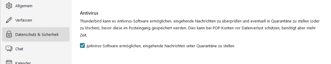

    es ist sinnvoll, für die Ordner ImapMail und Mail die im Profilordner liegen, jeweils Ausnahmen vom Scan
    im Defender zu setzen.
    Dafür in den Einstellungen das Scannen eingehender Mails anzuhaken.

    .. da steht aber (von mir) nichts von 'Mailverzeichnisse beim Windows Defender von der Überwachung ausnehmen'.
    Die Option in Thunderbird bewirkt, afaik, dass Mails zunächst als temporäre Objekte erzeugt werden. Die temporären Objekte fallen dann bereits dem on-access-Scanner auf. Z.B. Defender. Bevor sie zu TB gelangen. Selbstverständlich darf auch dieser temporäre Speicherort nicht in eine Ausname inbegriffen sein.
