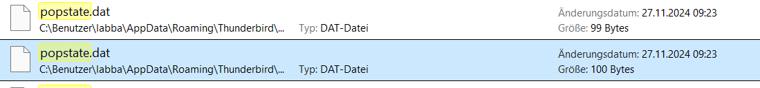

    Und eben habe ich etwas überprüft: Nach dem Löschen der popstate.dat habe ich im Ordner, in dem sie liegt, gesehen, dass sie weg ist. Dann habe ich die Mehrfachmails gelöscht. Dann wieder im Ordner geschaut: Die popstate.dat wird zu dem Zeitpunkt neu angelegt, zu dem ich die Mehrfachmails gelöscht habe. Aber das ist vielleicht normal...
    Schöne Grüße,
    Ute
    Dass die popstate.dat wieder erzeugt wird ist normal. M.E. sollte das erst bei erneutem Kontenabruf geschehen.
    Wie der Name der Datei signalisiert, wird in ihr der Status des POP Kontos gespeichert, die bereits abgerufenen gemerkt.
    So kommen wir nicht weiter. Da hilft wohl nur als Gegenprobe ein neues Profil parallel zum existierenden.
    Hier eine beispielhafte Anleitung | ist umfangreich, bitte erst aufmerksam lesen, ggf. als Leitfaden ausdrucken.
