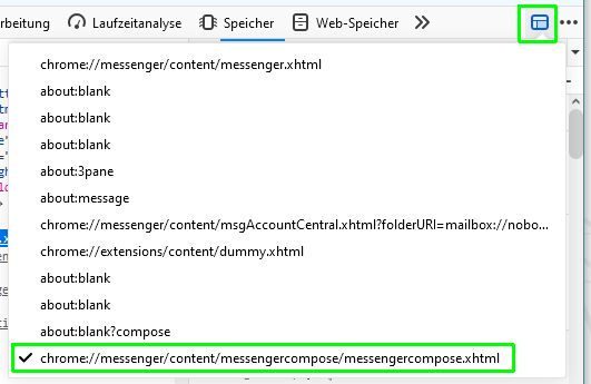

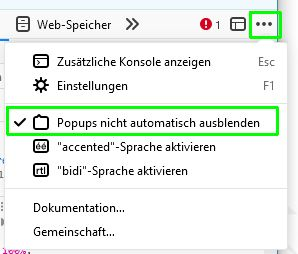

    mit welchem devtool lassen sich die CSS-Selektoren für cardbook o.ä. herausfinden?
    m.E. mit demselben.
    Es muss die jeweilige Umgebung im Vordergrund sein, im DevTool
    a) wie im ersten Bild anhaken (wichtig zu Menüpunkten die verschwinden können) - und
    b) 2. Bild die jeweilige Umgebung auswählen
    Als Beispiel habe ich die geöffnete Umgebung Verfassen gewählt

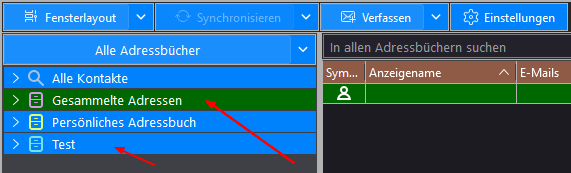

    Danke, Markus, für den Code. Mir ist das aber zuviel Farbe.
    Hier habe ich einen Code-Vorschlag, um zu erreichen, dass die Farbe einer Markierung in der linken Spalte ("Adressbuchbereich") erhalten bleibt, wenn ein Eintrag in der rechten Spalte markiert wird:
    #cardbookAccountsTree:not(focus-within) li.selected > .container,
    #cardbookAccountsTree li.drop-target > .container {
      appearance: none !important;
      background-color: var(--treeitem-background-active)!important;
      color: var(--treeitem-text-active)!important;
    Gruß Heiner

    Quote from DarkCorri53i
    Screenshot davon
    Anhand des CSS entnehme ich, das es das ↓ sein müsste.
    und wech
    Dharkness

    • December 10, 2024 at 6:56 PM
    Weil es kurz geht: Ja, das ist es.
    Gruß Heiner
