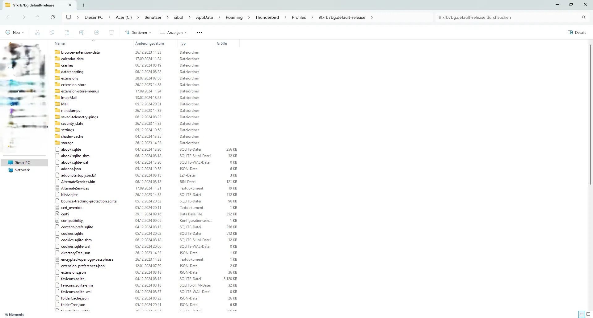

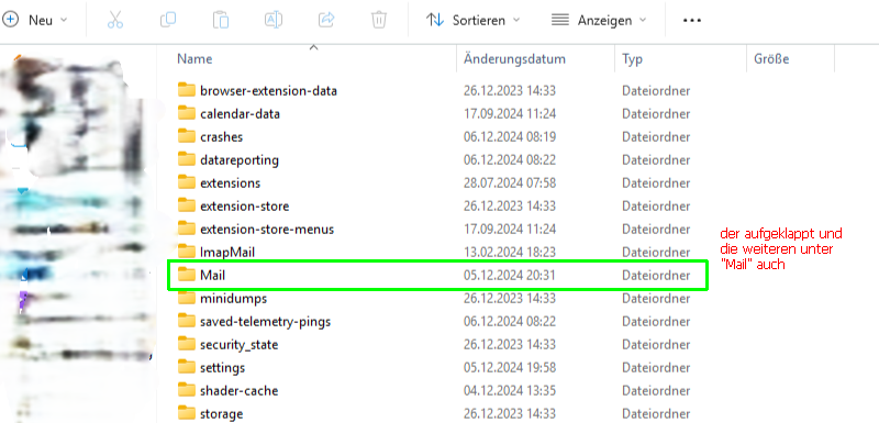

    Ich hoffe, das ist der richtige Ornder, von dem ich hier jetzt einen Screenshot teile.
  • Grisu2099
    506
    708
    8. Okt. 2023
    • 6. Dezember 2024 um 09:36
    Nein, denn:
    zeige in einigen Screenshots die aufgeklappten Inhalte vom Ordner Mail und auch von den aufgeklappten Kontenordnern.

    • 6. Dezember 2024 um 13:24
    Ergänzend zu Grisu2099, ich hatte klar formuliert aus welcher Umgebung:
