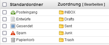

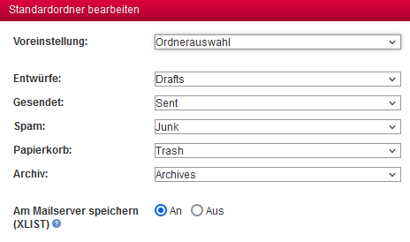

    Hmm, es kostet durchaus Zeit und manchmal ist es vielleicht auch nicht unbedingt möglich alles "perfekt" hinzubekommen.
    Ich hätte jetzt gesagt:
    Server muss einige Einstellungen unterstützen und dem User diese zur Verfügung stellen
    Das ist in meinem Fall von All-inkl.
    Abgesehen von IMAP von all-inkl, habe ich noch Konten von t-online, Google und Microsoft. bei Konten der Kosten habe ich irgendwelche doppelte Einträge (OK bei t-Online hatte ich lange Zeit mit Junk/Spam zu kämpfen).
    Als Mailklient nutze ich TB, Outlook, Auqa Mail (Smartphone), Apple Mail (iPhone meiner Frau)
