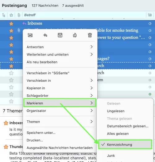

    ich habe eine Filterregel eingestellt in einem Posteingangsordner, die Nachrichten werden auch zuverlässig gekennzeichnet.
    Nach Versuchen den Filter einzustellen habe ich jetzt aus versehen alle Nachrichten (Emails ca 900 Stck. im Posteingangsordner) mit dem gelben (orangen ) Sternchen gekennzeichnet?
    Frage: wie kann ich alle 900 Stck. jetzt wieder neutral machen ohne die "Sternchen Kennzeichnung links", alles einzeln anzuklicken ist viel Arbeit, kann man das mit einem Klick machen?
    Danke für Infos
    Gruß Matze
    1.101
    12.276
    • 16. Januar 2025 um 16:08
    die gelb-orangene Sterne heißen "Kennzeichnung" in der Themenliste.
    Markiere alle Nachrichten, bei denen der gelb-orangene Stern aktiviert ist.
    Dann R-Klick auf die markierten Mails > Markieren > Haken entfernen bei "Kennzeichnung"
