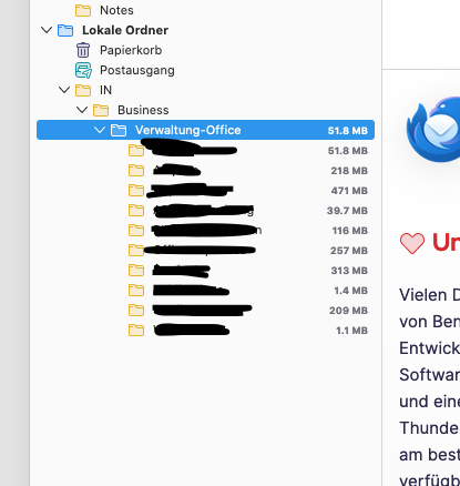

    ich bin neu hier und kämpfe seit nunmehr 2-3 Tagen mit einem gravierenden Problem bei TB und komme auf keine erdenkliche Lösung. Ich habe schon so einiges ausprobiert bzw. Schritte befolgt, die hier auch in manchen Beiträgen beschrieben werden. Ich würde mich selbst als erfahrenen User beschreiben.
    Ich nutze einen Windows 10 64Mbit PC, selbstverständlich mit den aktuellen Updates, was auch TB betrifft. Ich habe aber auch Zugriff auf einen Mac, wo TB auch läuft, wenn es für eine Lösung erforderlich sein sollte.
    Die Emails werden alle über IMAP abgerufen, aber das spielt hier keine Rolle, da es um die lokalen Emails geht, die auf der Platte unter den Profilen aufzufinden sind. Diese werden wöchentlich selbstverständlich gebackuped.
    Ich versuche nun mal mein Problem darzustellen:
    Vorabinfo: Ich habe keine Dateien oder dergleichen im System gelöscht etc. Ich hatte allerdings einen massiven Emailverkehr in den letzten Tagen und bin ggf. irgendwo rangekommen oder habe vielleicht unbemerkt eine Tastenkombination bei schnellem Schreiben aus Versehen gedrückt, was sich aber nun nicht mehr nachvollziehen lässt bzw. unbestätigt ist. Ich habe diverse Ordner manuell im System durchsucht, aber nichts Ungewöhnliches feststellen können. Also Ursache unklar.
    Ich habe mir eine Ordnerstruktur angelegt, die seit sicherlich 5-10 Jahren in Nutzung ohne nennenswerte Problemchen ist. Ich finde alles und habe zu den diversen Themen und Projekten die Unterordner angelegt. Ich habe x-Ordner mit abgelegten Emails, die alle unter 1000 Stück sind (das ist ja die magische Grenze) – in der Summe sind die selbstverständlich an die 60 Tsd. Aber das hat seit 10 Jahren noch nie Probleme gemacht. Des Weiteren habe ich den Zähler der Emails und die Größe aktiviert, um zu sehen, wie viel darin sind und über welchen Umfang sie verfügen.

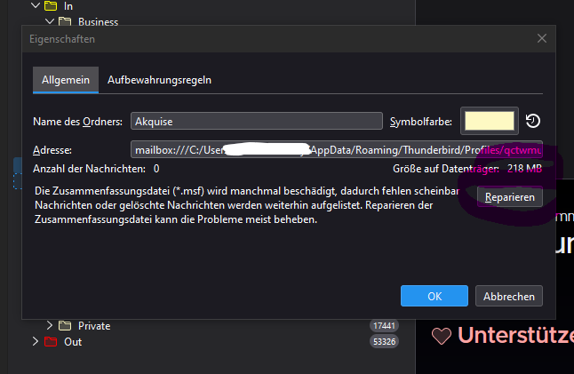

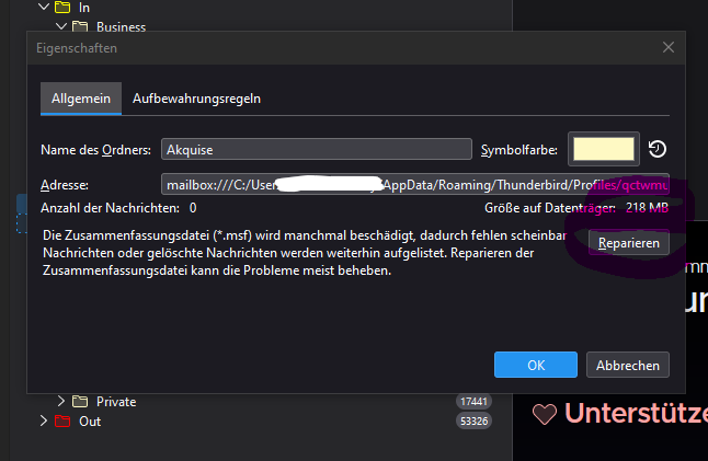

    Das Problem: In der gesamten sind normalerweise in den Ordnern innerhalb der gesamten Struktur die Emails in den jeweiligen Ordnern sichtbar. Leider habe ich einen Ordner (hier Verwaltung-Office), wo die Dateien zwar mit den entsprechenden MB vorliegen, aber die Dateien nicht sichtbar sind. Zunächst war es nur ein Ordner, dann immer mehr, als ob hier ein Virus unterwegs ist und peu a peu alles weglöscht. Das kann nicht sein, da Bitdefender nichts Verdächtiges gefunden hat bzw. – glaube ich – ein Virus alles andere zerstört hätte. Backups liegen sowohl in einer Cloud als auch auf einer externen physischen Sicherung vor. Doch ich würde nur gerne diese Emails einfach wieder sichtbar machen.
    Was habe ich bereits versucht:
    • Die msf’s gelöscht bei geschlossenem TB, PC hoch- und runtergefahren und gehofft – leider kein Erfolg. Gleiches Bild und Zustand wie vorher.
    • Den Repariermodus durchgeführt -. Aber da passiert gar nichts.
    • Die auf dem Backup befindlichen gleichen Dateien ausgetauscht und auch wieder msf’s gelöscht und neu gestartet. Kein Erfolg.
    • Auf dem Mac die Dateien als mbox oder auch eml verwandelt und wieder ausgetauscht. Nix. Leider.
    • Auf dem Mac TB gestartet, das IMAP-Konto eingerichtet und die Dateistruktur nachgeahmt und die Daten wieder wie im original eingepflegt. Wieder kein Erfolg.
    Fazit: jedes Mal versucht TB zwar die msf’s zu generieren, aber die Emails werden nicht abgebildet. Ich bin hier mit meinem Verständnis am Ende.

    Screenshots sind aus Datenschutzgründen teils bearbeitet. Weitere Screenshots kann ich selbstverständlich liefern.

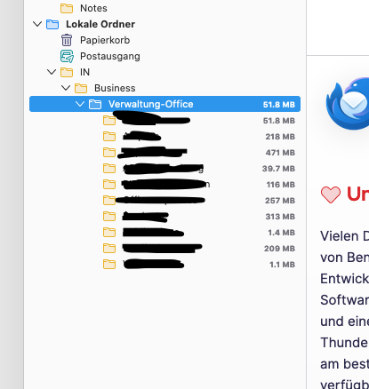

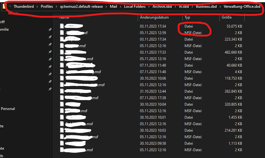

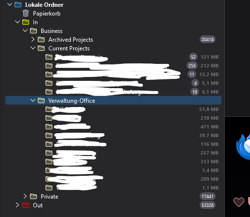

    Dann zeige uns doch zunächst mal einen Screenshot mit dem Inhalt des Ordners "Verwaltung-Office.sbd" im Profilordner in ....\Mail\Local Folders\In\Business\......

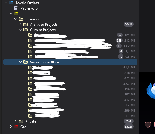

    Hallo Mapenzi,
    danke für Deinen kurzen Input. Ich hatte leider viel privates um die Ohren, deshalb erst jetzt eine Antwort.

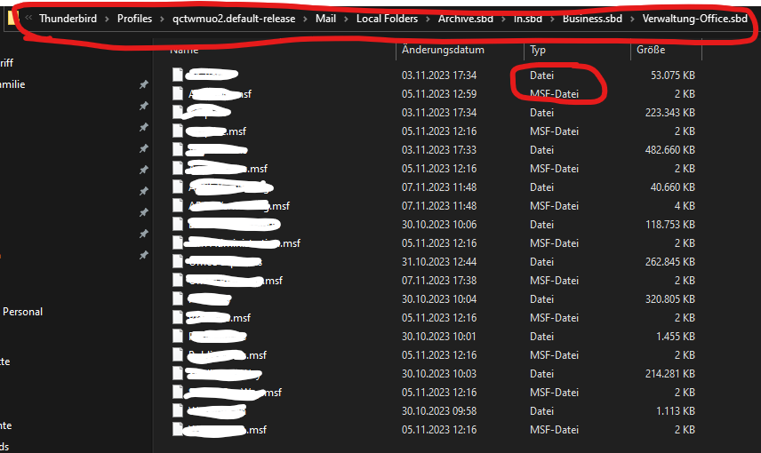

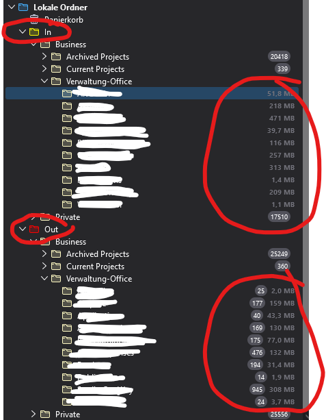

    Ich habe Dir nochmals Screenshots gemacht, bin aber nicht sicher, ob das die Gewünschten sind. Anbei. Sollten es die falschen sein, dann bitte um Nachricht.

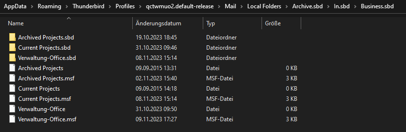

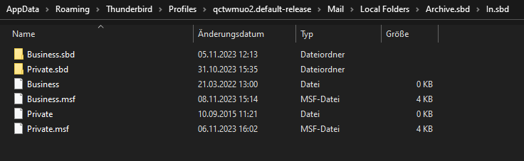

    Im ersten Screenshot siehst Du nochmals meine Dateistruktur der IN und OUT Ordner, mit Unterordner - also alle eingehenden Emails sortiere ich nach IN und nach OUT die ausgehenden Emails.
    Interessanterweise sind in allen anderen Ordnerstrukturen (hier OUT/Verwaltung-Office) alle Emails sichtbar (zu sehen an dem Zähler: weiße Schrift auf dunklem Rechteck mit abgerundeten Ecken). Aber in dem besagten Ordner IN/Verwaltung-Office ist nichts zu sehen, obwohl die Datei vorhanden ist und auch in der Größe nicht gleich Null ist. Die Dateigröße wird auch sichtbar im Explorer Screenshot. Dazu habe ich noch den Dateipfad als Bild beigefügt.
    Die msf Dateien hatte ich schon mal gelöscht und gehofft, dass beim neuen Start von TB diese dann so angelegt werden, dass die Nachrichten auch wieder sichtbar sind. Leider ohne Erfolg.
    Die Nachrichten müssen noch vorhanden sein. Aber wie kann ich diese sichtbar machen? Vielleicht fehlt eine Dateiendung? Welche Endung haben diese Dateien normalerweise?
    Danke im Voraus für Deine Hilfe.

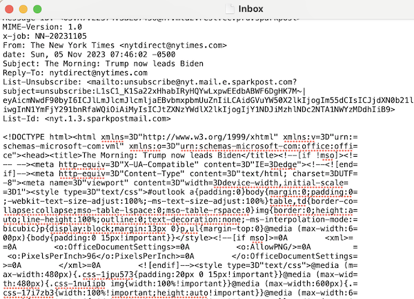

    Standardmäßig legt Thunderbird die E-Mails in Dateien mit dem sog. mbox-Format ab, und zwar je eine Datei pro TB-Ordner, wie du bereits bemerkt hast. Diese mbox-Dateien haben keine Endung, das wäre also kein Fehler.

    Wenn deine mbox-Dateien Mails enthalten, die du im "Quelltext" der Datei sehen kannst, aber im Thunderbird nicht angezeigt werden, dann sind das vermutlich gelöschte Mails. (und der unleserliche Zeichensalat in der Datei können z.B. im Binärformat enthaltene Mailanhänge wie Bilder sein)
    Diese gelöschten Mails werden normalerweise erstmal in der Datei belassen und lediglich als gelöscht markiert - erst wenn der Ordner im TB "komprimiert" wird, wird die jeweilige Datei neu geschrieben und dabei die als gelöscht markierten Mails auch physisch entfernt.
    Du kannst die Markierung manuell ändern, such dazu mal im Forum nach Mozilla-Status oder so ähnlich; dazu müssten sich noch einige Threads mit ausführlichen Beschriebungen und Anleitungen finden lassen.

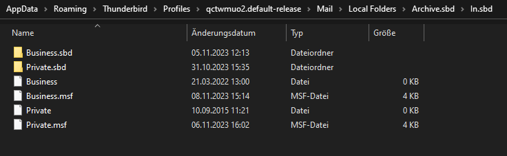

    Das verstehe ich nicht: in deinem Screenshot mit der Konten/Ordnerliste wird doch der Ordner "Verwaltung-Office" mit zehn Unterordnern angezeigt, und in dem Bild mit der Datei-Struktur von Verwaltung-Office.sbd sieht man ebenso viele Mbox-Dateien mit Größen bis zu mehreren Hundert MB, von denen du schon die .msf Dateien als Lösungsversuch gelöscht hast.
    Die alle Unterordnernamen bzw die Namen der Mbox-Dateien anonymisiert sind, ist es auch nicht einfach, sich darin zurechtzufinden.

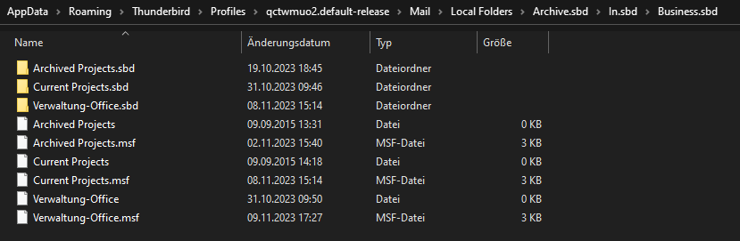

    Gibt es im Profil im Ordner Business.sbd neben dem Ordner Verwaltung-Office.sbd auch eine Mbox-Datei (ohne Endung!) Verwaltung-Office?
    In welchen der Unterordner von Verwaltung-Office fehlen Nachrichten teilweise oder vollständig?
    Fehlen Nachrichten im übergeordneten Ordner Verwaltung-Office selber?

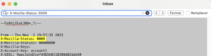

    Hast du schon eine der entsprechenden Mbox-Dateien im TextEditor geöffnet und darin nach Nachrichten gesucht?
    Das, was Du ansprichst, ist genau mein Problem und mir unerklärlich. In der gesamten Ordnerstruktur sind alle Emailnachrichten sichtbar. NUR in der Struktur unter IN Verwaltung-Office sind zwar MB-Pakete zu sehen, aber keine dazugehörigen Nachrichten. Die sind da irgendwie versteckt oder kommen nicht an die sichtbare Oberfläche.
    Ja, siehe Anhänge neu. Aber die hat die größe NULL. Aber: die anderen Ordner haben auch Größe Null - und da sind die Nachrichten zu sehen.
    Ich habe für den übergoerdneten Ordner Verwaltung-Office auch mal die msf gelöscht, aber hatte nichts geholfen. Kein Effekt.

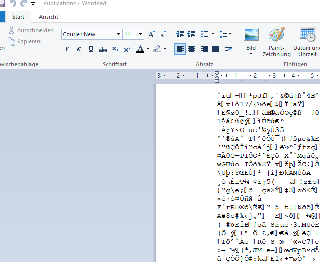

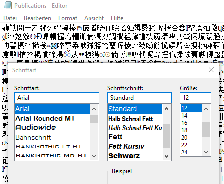

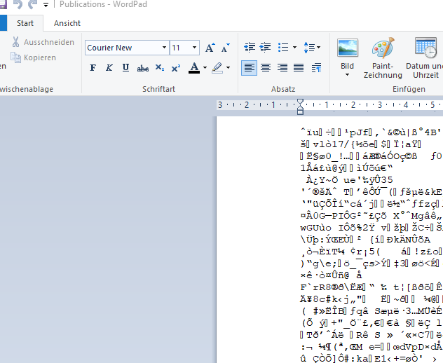

    Hatte ich schon mal gemacht mit dem Editor in MS Word. Ich weiss aber nicht, welcher sinnvoll ist, da es unlesbar ist. Welchen würdest Du empfehlen, weil da sonst nur chinesiche Schriftzeichen angezeigt werden...

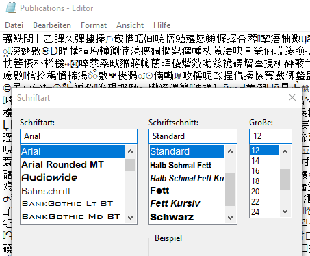

    Autsch. Hoffentlich nicht auch gespeichert ....
    Einen Texteditor wie Notepad oder Notepad++ oder TextPad o.ä. ... Textverarbeitung wie Word ist vom Begriff her ähnlich, aber dann doch etwas Anderes :-)
    Nein nichts gespeichert - nur angeschaut. Ich hatte den Editor verwendet von dem System MS Windows - hatte mich verschrieben. MS Word nutze ich für so etwas nicht. Da weiß ich, dass das nichts wird.

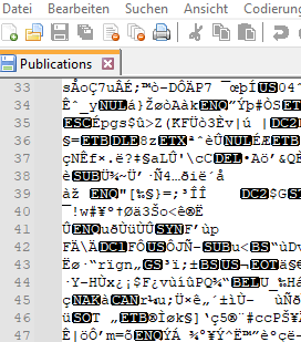

    Anbei ein Bild mit Krypto aus dem Editor.
    Ein weiteres ausd em Editor WordPad...
      • 55,26 kB
      • 632 × 518
      • 35,59 kB
      • 453 × 374
  • seabass
    18
    2. Nov. 2023
    • 10. November 2023 um 14:37

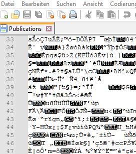

    Ok probiere nun Notepad++ oder TextPad. Mal sehen.

    Ergebnis Notepad++

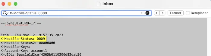

    Öffne im Text-Editor wie z. B Notepad eine der Mbox-Dateien, in deren zugehörigem Ordner in TB etliche Nachrichten fehlen.
    Setze oben in die Suchzeile folgenden Text ein X-Mozilla-Status: 0009 und starte die Suche wie in meinem Bild
    Dann schaue rechts in der Suchzeile, ob und wie viele (gelöschte) Mails angegeben sind. Du kannst die Pfeiltasten benutzen, um von einer Mails zur nächsten zu navigieren.
    Wenn in der untersuchten Mbox-Datei Mails mit dem X-Mozilla-Status: 0009 (= gelöscht) gefunden werden, kannst du die selbe Suche in einer anderen Mbox-Datei durchführen....
    Das sieht allerdings schlecht aus, es sei denn du mit hast mit Partnern in Hindi korrespondierst.
    Vielleicht liegt es aber nur an dem von dir benutzten Programm...
    Suche also zuvorderst in der Mbox-Datei eines der fehlerhaften Ordner, in dem du inzwischen zusätzlich Nachrichten speichern konntest.
    Dann solltest du zumindest einen Teil des Textes finden wie diesem Bild

    Zitat von seabass
    Ergebnis Notepad++
    Auch suspekt! Ich fürchte Schlimmes.
    Versuche noch wie oben beschrieben mit einem ORdner, der kürzlich neue Mails erhalten hat.

    Vielleicht leigt es auch daran, dass die Dateien keine Endung haben??

    Zitat von seabass
    WordPad...
    nicht wirklich besser als Word, was reine Textdateien betrifft, wenn man "aus Gewohnheit" beim Schließen speichert :-/
    Zitat von seabass
    Ergebnis Notepad++
    Mittendrin Zeichensalat ist nicht ungewöhnlich, wenn E-Mails Bilder oder andere Binärformate als Anhang enthalten.
    Aber zumindest ganz am Anfang und mittendrin immer wieder (nämlich am Beginn jeder enthaltenen Mail) müsstest du minimal die von Mapenzi gezeigten Einträge wie den Mozilla-Status finden, ebenso die Header der Mails, also Absenderadressen, Betreff usw. im Klartext. Siehe auch Mapenzis Bilder.
    Wenn nichts dergleichen drin steckt, sind die Dateien entweder geshreddert oder es sind womöglich gar keine mbox-Dateien, sondern irgendwas Anderes, wo die Dateiendungen abhanden gekommen sind. Aber da kommen wir ins Spekulieren.... :-/
    Hallo Mapenzi,
    ich habe es probiert, sogar auf einem Mac und dem gleichen Programm wie Du nutzt:
    Nein, die Suchschnipsel von "X-Mozilla-Status: 0009" sind nicht zu finden und ich kann nicht von Nachricht zu Nachricht navigieren.
