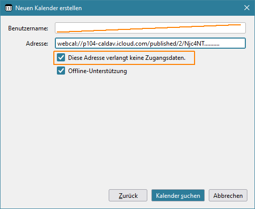

    An sonsten, versuche als Beispiel einmal wie im Bild die Maske zu bedienen

    • 25. Januar 2025 um 14:40
    So habe ich es gemacht.
    Er verlangt aber ein Passwort welches ich nicht kenne.
