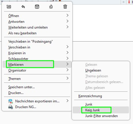

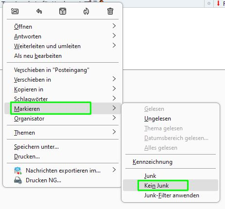

    nicht einfach zurückschieben, der Junk-Filter macht ja was er soll und davon lernt der Junk-Filter nicht.
    Entweder die Nachricht über das Flammensymbol als Kein Junk entmarkieren, oder rechtsmausig im Kontext.

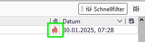

    Spam der von TB erkannt wurde hat die rote Flamme. Rechtsklick und als kein Spam einstufen, dann verschieben.
    Nach "Kein Spam" markiert, springt bei mir die Mail automatisch in den Posteingang zurück. Nix händisch.
