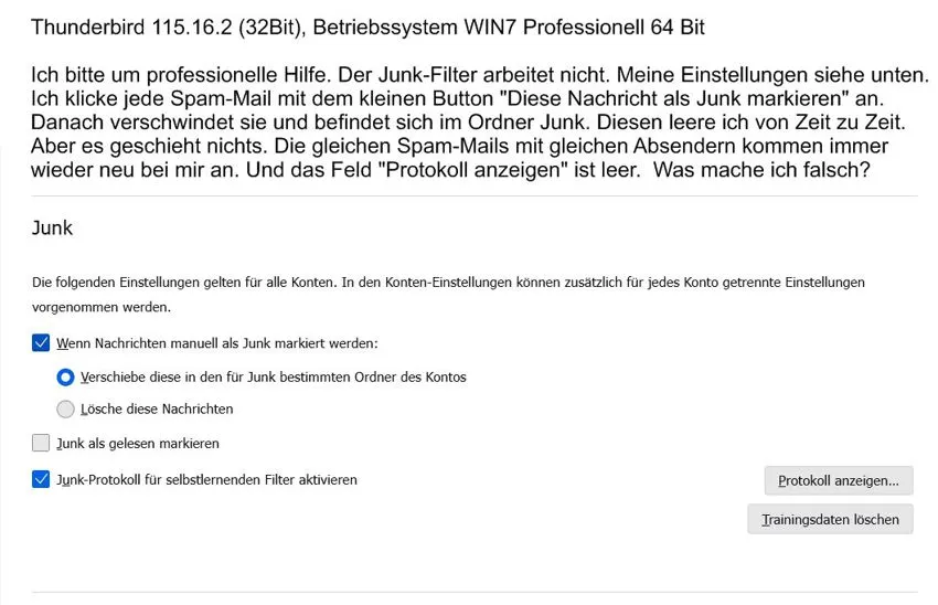

    Thunderbird 115.16.2 /32 Bit)
    Betriebssysrem WIN7 Professionell 64Bit
    Hallo!
    Ich bitte um professionelle Hilfe.
    Der Junk-Filter arbeitet nicht. Meine Einstellungen siehe Anhang.
    Ich klicke jede Spam-Mail mit dem kleinen Button "Diese Nachricht als Junk markieren" an. Danach verschwindet sie aus dem Posteingang und befindet sich im Ordner "Junk". Diesen kontrolliere ich nochmals und lösche den Inhalt von Zeit zu Zeit. Aber es geschieht nichts weiter. Die gleichen Spam-Mails von gleichen Absendern kommen immer wieder neu bei mir an.
    Und das Feld "Protokoll anzeigen" ist immer leer.
    Was mache ich falsch?
    Gunther

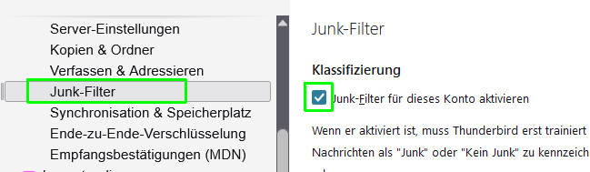

    • 25. Oktober 2024 um 11:43
    unter Konten-Einstellungen muss zu jedem Konto bei Junk-Filter rechts ein Haken gesetzt sein.
    Dann weiter nach unten zutreffende Haken setzen / Einstellungen tätigen.

  • Gunter
    50
    29. Aug. 2017
    • 25. Oktober 2024 um 21:35
    Danke Bastler!
    Bis zu "Konten-Einstellungen" bin ich nun Dank Deines Hinweises gekommen.
    Ich habe den Junk-Filter zunächst nur für ein E-Mail Konto aktiviert. Mal sehen, was nun geschieht.

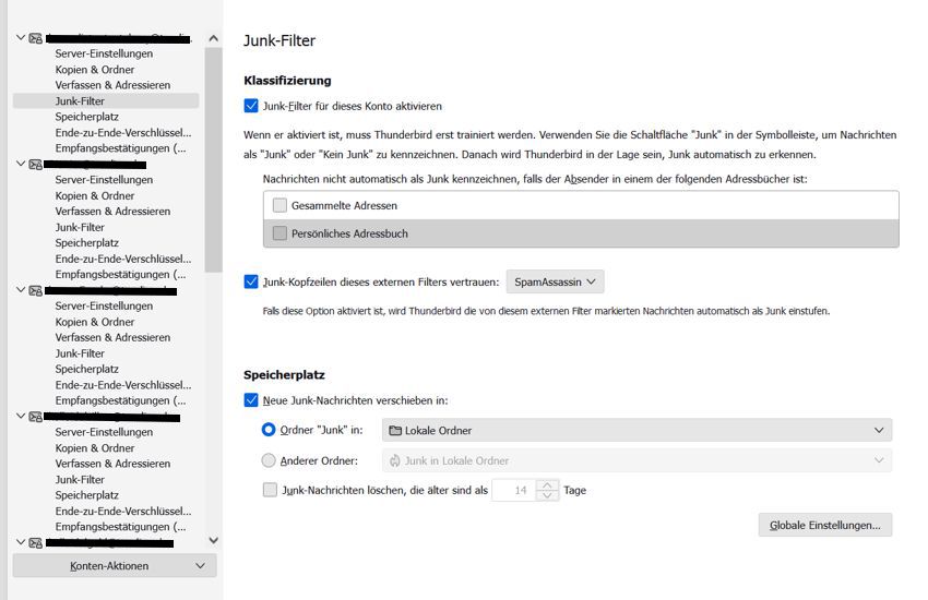

  • Gunter
    50
    29. Aug. 2017
    • 26. Oktober 2024 um 09:14
    Vielen Dank für die Hilfe!
    Bisher habe ich keinen Erfolg. Ich nehme an, dass meine Einstellungen nicht korrekt sind.

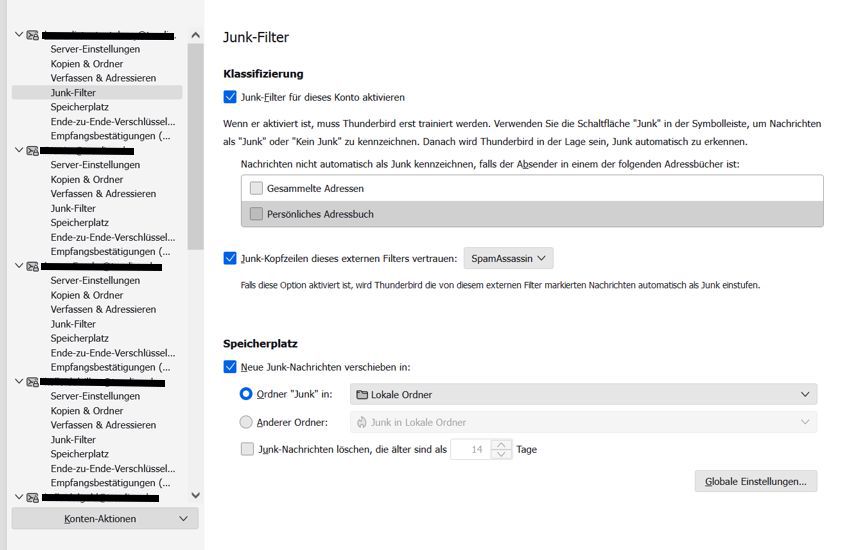

    Schaut doch bitte mal.
    Ich habe von allen meinen Mail-Konten nur bei der obersten "Junk" aktiviert. Sind die Einstellungen korrekt?
    Das Aktivitätenprotokoll zeigt nach wie vor nichts an.
      • 72,4 kB
      • 850 × 550
    915
    2.618
    • 26. Oktober 2024 um 10:13
    Nimm bitte mittig den Haken bei '[x] Junk-Kopfzeilen dieses externen Filters vertrauen <egal>' raus. Damit hebelst Du die Arbeit des in Thunderbird eingebauten Junk-Filters aus. Denn der liest "ah, wird extern erkannt und markiert .. dann brauche ich ja nichts mehr zu tun.". Da aber extern ziemlich sicher kein Spamassasin arbeitet, sind die Mails auch nicht markiert. Ergo, keine Mail wird als Junk erkannt.
    Allerdings bin ich mir unsicher, ob bei manueller Markierung als Junk in Thunderbird nicht doch was im Protokoll auftauchen sollte. Ich kann das aber aktuell nicht nachstellen. Evtl. später.

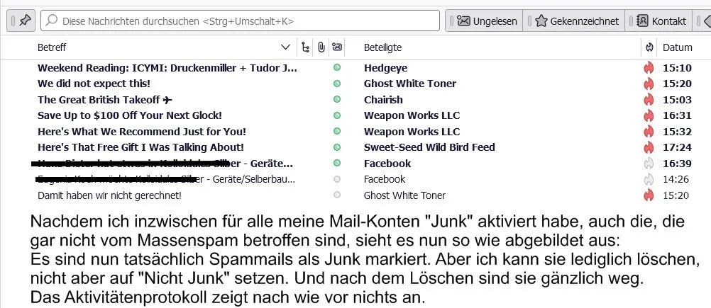

    Inzwischen habe ich für alle meine Mailadressen die gleiche Einstellung gemacht, obwohl die gar nicht alle vom Massenspam befallen waren.
    Das Ergebnis ist folgendes: Jetzt werden Spam-Mail direkt im Posteingang als Junk gekennzeichnet. Aber sie lassen sich dort auch nicht mehr auf "Nicht Junk" stellen. Und im Ordner Junk, wo sie eigentlich landen sollten, ist nach wie vor nichts.
    Wenn ich die als Junk markierten Mails mit Löschen entferne, sind sie weg und nicht wie vorher im Junk-Ordner.

  • Gunter
    50
    29. Aug. 2017
    • 27. Oktober 2024 um 18:02
    Es hat sich was verändert, aber nichts entspricht der Beschreibung, was die Arbeitsweise von "Junk" betrifft. Siehe Bildanhang.

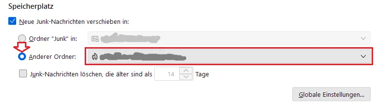

    Du könntest folgendes auch noch mal ohne weitere Nebenwirkungen probieren:
    Umstellen auf 'Anderer Ordner' und den Ziel-Junk-Ordner manuell von dem betreffenden Konto zuordnen.

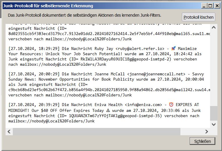

  • Gunter
    50
    29. Aug. 2017

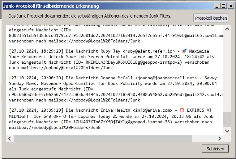

    • 28. Oktober 2024 um 09:57
    Danke Sehvornix!
    Es gibt heute morgen wieder eine Überraschung: Das Junk-Protokoll zeigt nun zum ersten mal was an. Siehe Bild-Anhang.
    Bevor ich nun noch was nach Deinem letzten Vorschlag ändere, möchte ich zunächst versuchen, den Ordner zu finden oder einzurichten, der im Junk-Protokoll als Ziel genannt wird.
    Und zwar: mailbox://nobody@Local1%20Folders/Junk
    Dieser Ordner sollte ja eigentlich vorhanden sein, aber ich finde den auch mit der Suchfunktion nicht.
    915
    2.618
    • 28. Oktober 2024 um 10:21
    Das ist eindeutig ein Unterordner 'Junk' von 'Lokale Ordner'. Hier müsstest Du bei Dir suchen:
    Bei mir ist der nicht vorhanden, weil ich dahin keinen Junk verschieben lasse. Der ist nicht standardmäßig vorhanden.
  • Gunter
    50
    29. Aug. 2017
    • 28. Oktober 2024 um 12:49
    Hallo Sehvornix,
    es ist der Ordner "Papierkorb", dort landen sie alle, wenn ich sie zuvor gelöscht habe. Da kann ich sie dann nochmals überblicken.
    Und das Aktivitätenprotokoll zeigt nun auch immer was an.
    Ich möchte es nun vorerst mal so lassen. Damit komme ich dann auch zurecht.
