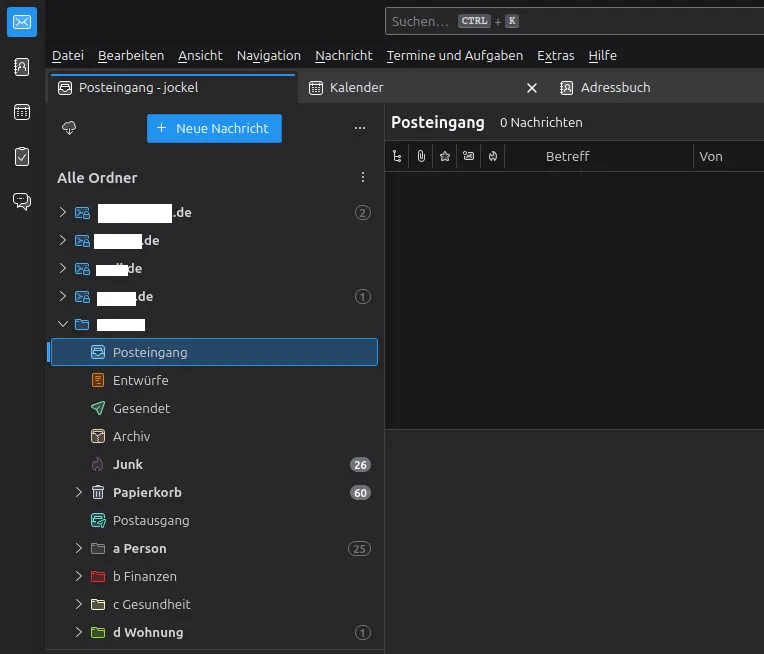

    Moin,
    ich habe folgendes Setup:
    • Thunderbird-Version: 128.5.2esr
    • Betriebssystem: Linux Mint 22 Cinnamoin 64-bit
    • Kontenart: IMAP (mehrere)
    • Postfachanbieter: diverse
    • Eingesetzte Antivirensoftware: ClamAV
    • Firewall: -
    Neuerdings erscheinen eingehende Mails nur noch in den Postfächern und werden nicht in den globalen Posteingang verschoben, wie ich das vorher eingerichtete hatte. Bisher kamen alle Eingangsmails aus den IMAP-Postfächern in diesen globalen Posteingang (/.thunderbird/mail.default/Mail/Local Folders/Inbox).
    Sie lassen sich auch nicht manuell dahin verschieben, sondern nur in Ordner, die unter dem lokalen Posteingang liegen.
    Der Ordner lässt sich auch nicht reparieren, die Meldung lautet: "Ein Fehler ist aufgetreten, da bereits anderweitig auf den Ordner zugegriffen wird. Bitte warten Sie solange und probieren es dann erneut."
    Mache ich was falsch?

    Moin Bastler,
    das Ganze funzte bis vor kurzem mit den IMAP-accounts.

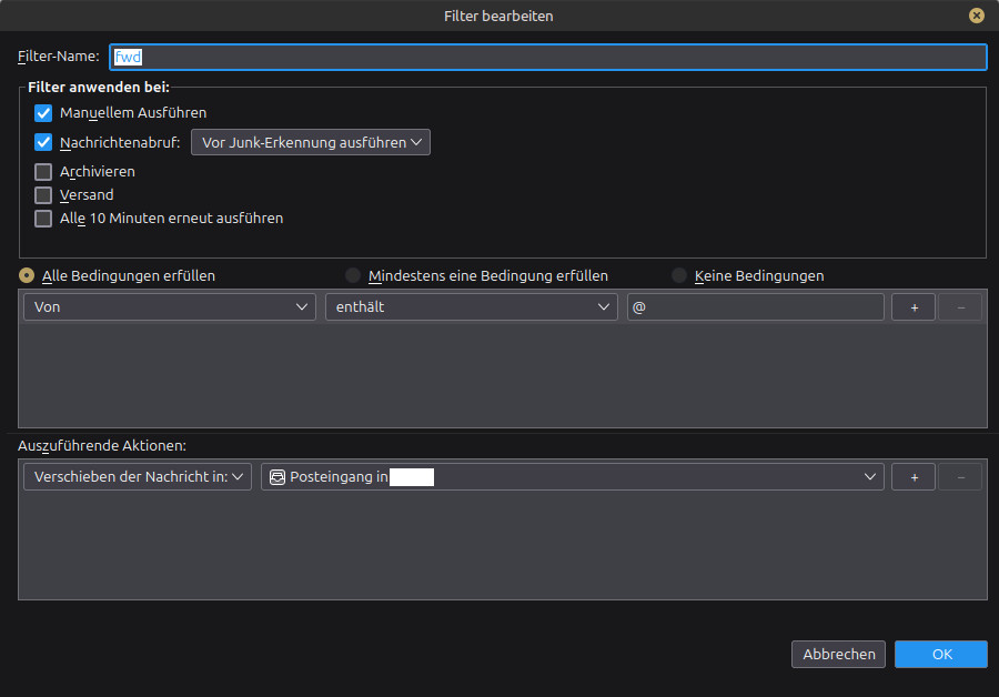

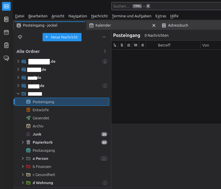

    Hier siehst Du die Konfiguration: IMAP-Postfächer, lokale Ordner mit dem "globalen", also lokalen Posteingang.

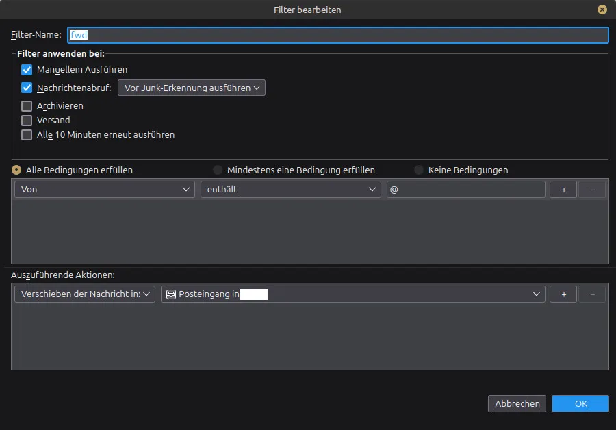

    Der war bisher über einen Filter definiert, der so aussieht:
    Einfach alles was reinkommt, durchschieben.
    Dieser Filter tut neuerdings nicht mehr.
    Es ist auch nicht möglich, Mails aus dem IMAP-Postfach manuell in den Posteingang zu verschieben.
    Lediglich das Verschieben in lokale Unterordner ist möglich. Dazu würde ich die Mails allerdings gern erstmal bearbeiten, sonst gibt es einen Tüdel.
    Also kein "echter" Globaler Posteingang, ist ja auch mit IMAP nicht möglich, kann man aber durchaus so stricken.

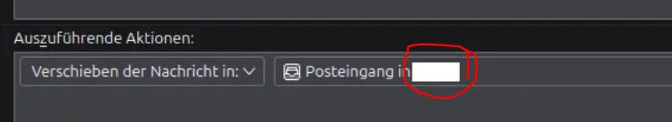

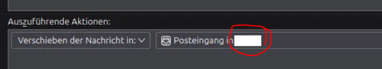

    Bist du dir GANZ sicher, dass dein Filter auf diesen Posteingang in den Lokalen Ordnern verweist?
    Denn dazu ist der weiß übermalte Part m.E. zu kurz ....

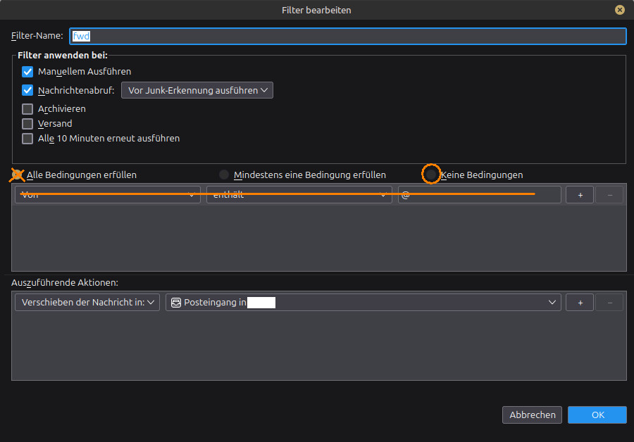

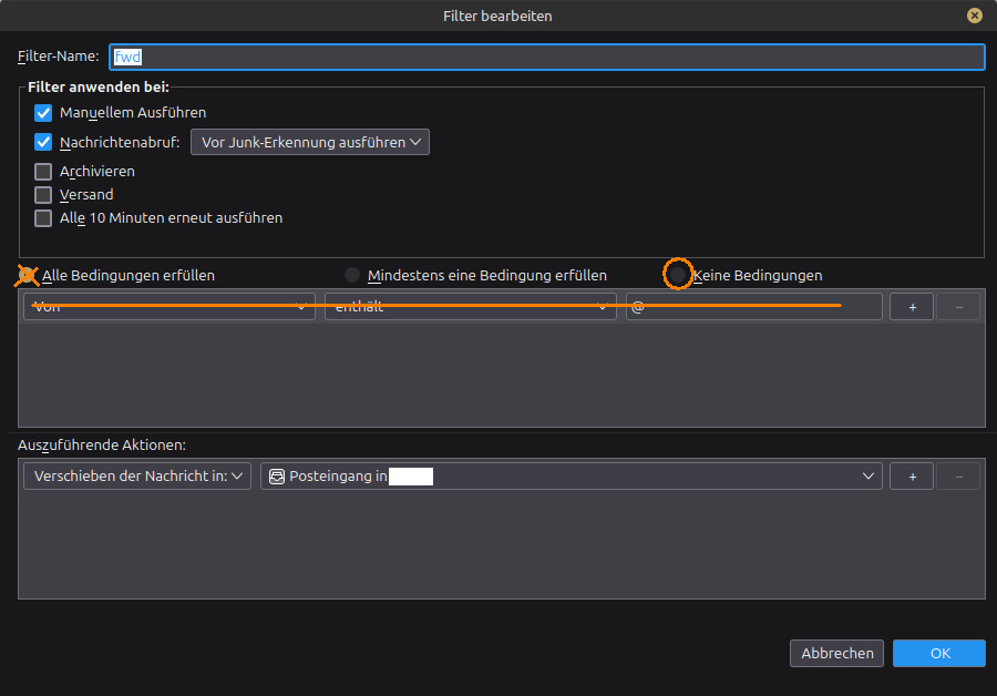

    • 31. Dezember 2024 um 16:01
    Ungeachtet anderer Hemmnisse, schreibe den Filter einmal um ⬇⬇⬇
    Ja, bin ich.

  • mungo
    90
    16. Sep. 2016
    • 31. Dezember 2024 um 20:38
    Done.
