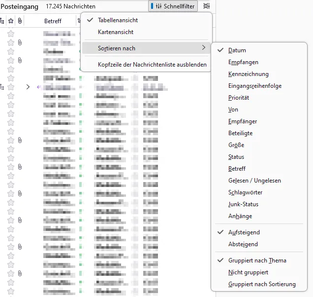

    Hallo Thunderbird-Freunde,
    ich suche verzweifelt eine Möglichkeit, den Posteingang nach mehreren Kriterien sortieren zu lassen.
    Die Idee ist, dass ich nach
    1. Priorität
    2. Datum
    sortieren kann, so dass wichtige Nachrichten immer "oben" stehen und dann diese Nachrichten nicht übersehen werden können. Eine Alternative wäre auch eine Gruppierung nach "Priorität" und dann Sortierung nach Datum.
    Kennt jemand von euch eine Möglichkeit oder ein passendes Add-On? Ich habe nun 2 Abende damit verbracht, eine Antwort zu finden, aber ich bin nicht fündig geworden.
    Grüße von der Ostseeküste
    Tino

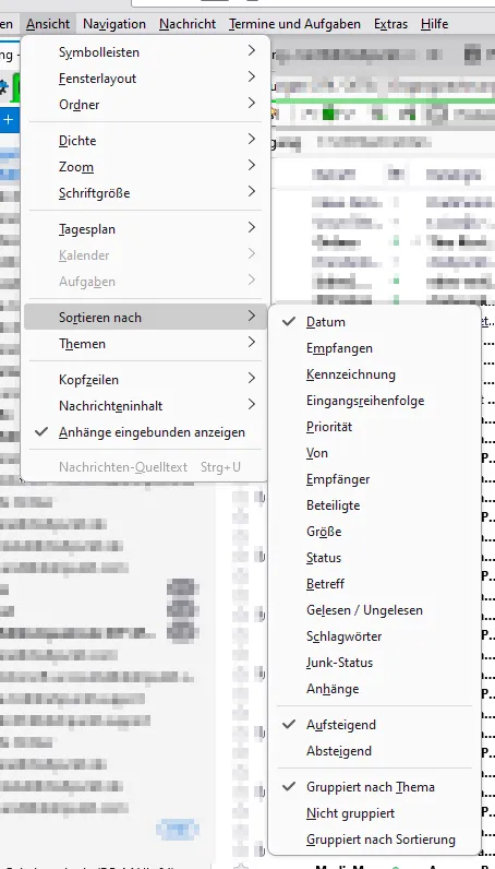

    • 14. Februar 2025 um 12:46
    schaue einmal, was unter "Ansicht" alles möglich ist. Die Einstellung gilt nur für den gerade markierten Ordner.

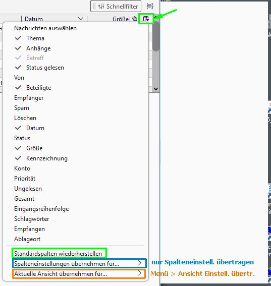

    Um die Eigenschaften auf andere Ordner zu übertragen, braucht es die Tabellenansicht, um an den Button zu kommen.
    Dazu kann auch das Add-on DefaultColumns hilfreich sein.

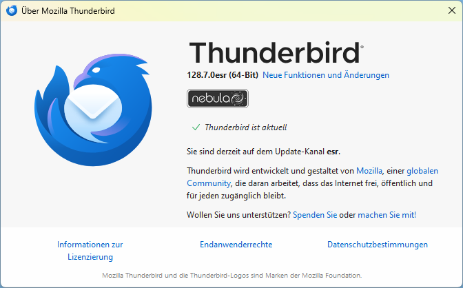

    Ich nutze TB 128
    LG, Tino

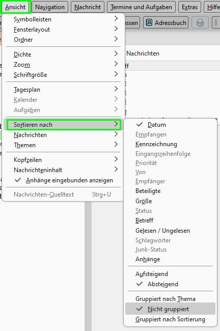

    • 14. Februar 2025 um 15:04
    Unter "Ansicht" sehe ich die selben Optionen - es kann nur nach einem Parameter sortiert werden:
    • 14. Februar 2025 um 15:09
    Zitat von tk.79
    Ich kann allerdings nur nach einem Kriterium sortieren und nicht nach mehreren (so wie es in deinem Screenshot aussieht).
    Innerhalb eines Ordners nur nach bestimmten Kriterien, die können natürlich nicht widersprüchlich sein.
    Ganz spezielle Sortierungen / Darstellungen lassen sich durch Erstellen von virtuellen Ordnern vornehmen.
    Darin sind ähnliche Regeln wie bei Filtern, verbunden mit Auswahl der zu durchsuchenden Ordnern möglich.
