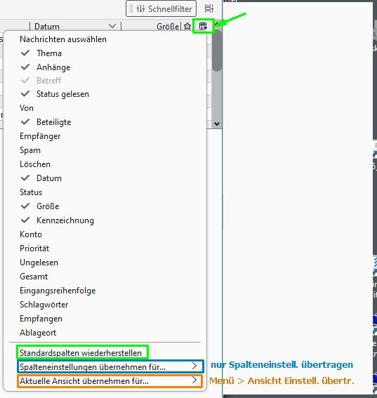

    Spalten-Einstellungen gelten m.E. nur für den gerade aktiven Ordner, man kann die natürlich auch auf Standard setzen.
    Am besten für einen Ordner nach Belieben die Nachrichtenliste der Tabellenansicht gestalten.
    Dann lassen sich sowohl Spalteneinstellungen als auch bestimmte Vorgaben aus Menü -> Ansicht (Sortierung etc.)
    auf einen anderen Ordner oder ganze Ordnerstruktur übertragen.
    Jede der beiden Übertragungsarten muss ggf. mehrfach vom Referenzordner ausgehend, durchgeführt werden.

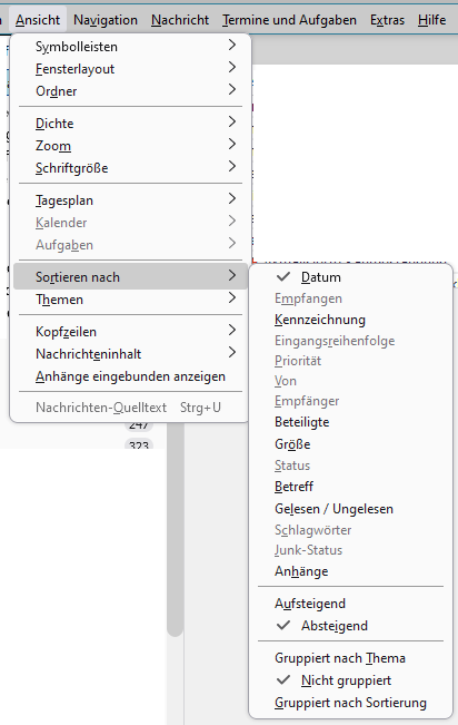

    • 6. November 2024 um 20:51

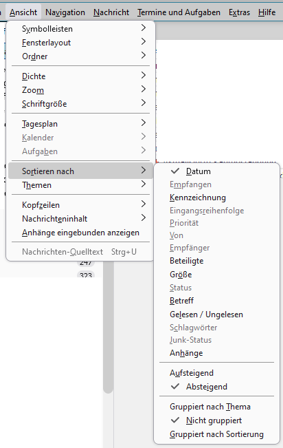

    Zitat von AusDemFF
    verstehe noch nicht ganz den Unterschied zwischen Spalteneinstellungen und Ansicht
    Spalteneinstellungen betrifft nur die Spalten der Nachrichtenliste als Tabellenansicht.
    Aktuelle Ansicht betrifft diverse Einstellungen aus Menü -> Ansicht wie Sortierung u.ä. für diesen Ordner
    Zitat von AusDemFF
    Kann man nicht irgendwo auswählen 'Diese Einstellung als Standard abspeichern'?
    Standard Einstellung ist nur die TB intern vorgegebene. Eigene Einstellungen lassen sich leider nicht als Standard speichern.

    • 6. November 2024 um 21:01
    Zitat von AusDemFF
    Wo? Kann man nicht irgendwo auswählen 'Diese Einstellung als Standard abspeichern'?
    Eine solche Einstellmöglichkeit (userdefinierte Spalten-(anordnung)) gab es noch nie!
    Zitat von AusDemFF
    Und ich verstehe noch nicht ganz den Unterschied zwischen Spalteneinstellungen und Ansicht.
    Spalteneinstellung ==> Anzahl und Reihenfolge der Spalten
    Ansicht ==> die für den jeweiligen Konto-Ordner eingestellten Kriterien unter dem Menüpunkt "Ansicht" (bspw. "Sortieren nach")

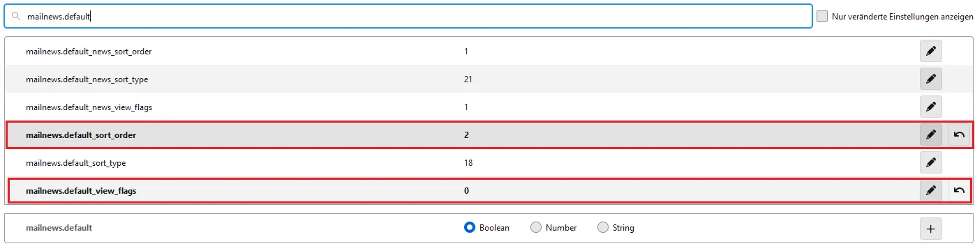

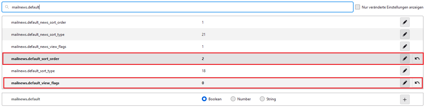

    Ergänzung: neben den Einstellungen über die schon genannten Punkte ist für Dich wohlmöglich wichtig, auch die s.g. Gruppierte Ansicht und die Sortierreihenfolge nach Datum anders als der Standard von Thunderbird das vorsieht, festzulegen. Viele von uns mögen die Gruppierte Ansicht nicht (siehe Menü Ansicht >> Sortiert nach >> Gruppiert nach Themen). Damit versucht Thunderbird alles in eine Konversation zu zwingen und darzustellen. Oder eben die umgekehrte zeitliche Reihenfolge. Standardmäßig sind die neuesten Mails immer unten, bevorzugt wird aber sehr oft 'neueste Mail oben'.
    Problem ist, dass genau diese beiden Einstellungen, auch wenn man sie sich an einem Ordner zurechtzupft und auf alle anderen Ordner übertragen lässt, nicht mit übertragen werden. Es werden weiterhin bei jedem neuen Ordner die Gruppierung nach Themen und die Sortierung zeitlich aufsteigend angewendet.
    Die Anpassung muss in den 'Erweiterten Einstellungen' vorgenommen werden:
    Nach der Anpassung sind die Standardvorgaben auch für neue Ordner diesbezüglich geändert.
    Leider wirkt das nicht rückwirkend. Bereits bestehende Ordner muss man dann doch leider immernoch einen nach dem anderen in diesen beiden Punkten umstellen, wenn man es anders haben möchte.

    Super Tip, Danke! Ich stelle auch immer manuel 'neueste Mail oben' ein, in jedem Ordner... muss ich gleich mal nachschauen.
    Welche ist die Einstellung, um die neuesten Mails oben anzuzeigen?

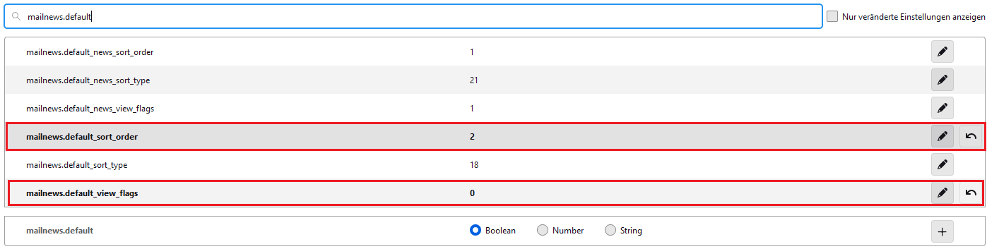

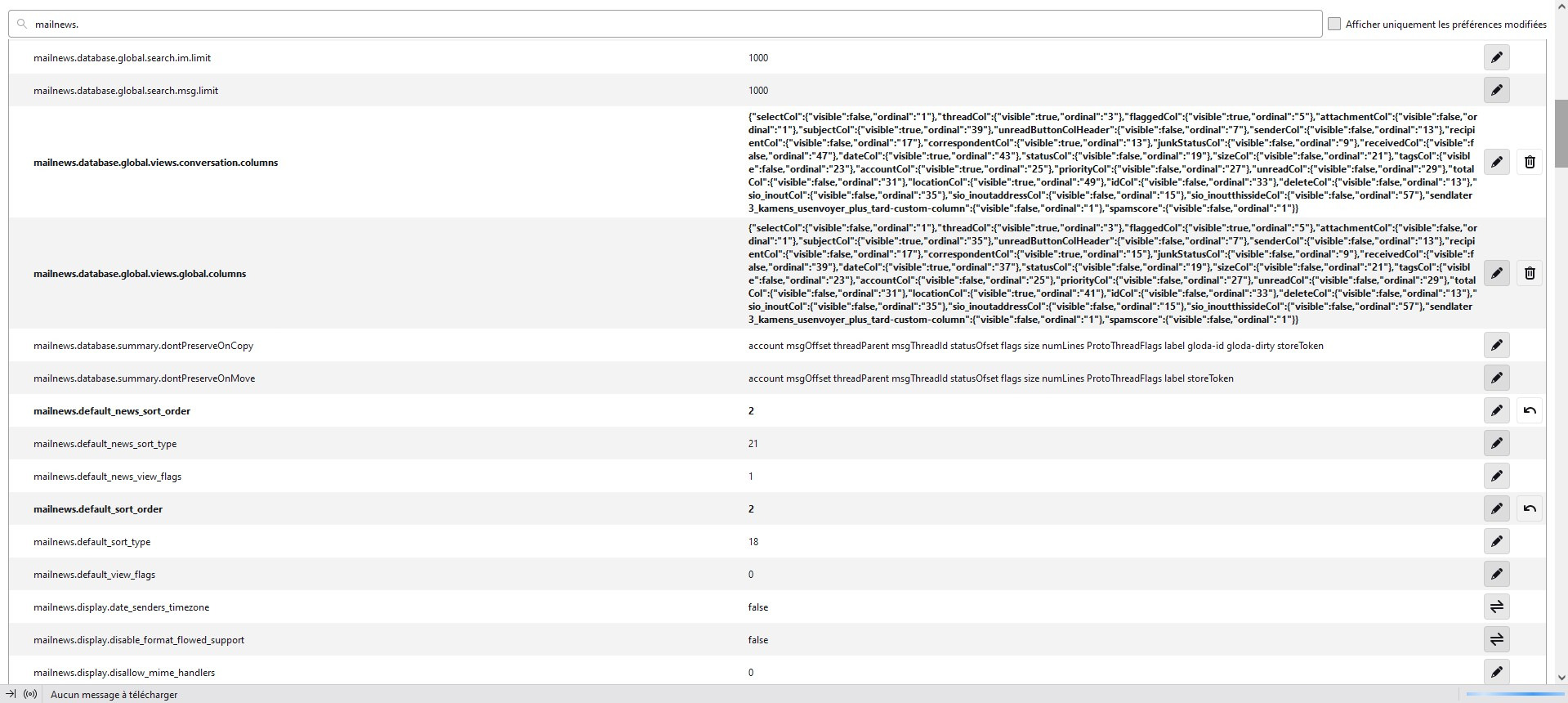

    Aha! Und wenn ich dort mit 'mailnews.' zu suchen anfange, zeigen sich auch zwei Felder an, die stark vermuten lassen, dass hier die Standardspalten definiert sind! Vielleicht kann man dort diese verstellen... sehr vorsichtig natürlich. Dort ist auch ein Knopf 'löschen' ganz rechts...
  • ThoBa
    496
    1.532
    17. Nov. 2019
    • 11. November 2024 um 19:46
    Nun, das sind die Spalteneinstellungen, welche du schon eingerichtet hast. Diese Präferenzen existieren bei einem frisch installiertem TB noch nicht und haben auch keine Auswirkung auf das Erstellen eines neuen Ordners.
    Gruß ThoBa
    Newsgroup (nntps):
    800
    3.113
    • 11. November 2024 um 21:48
    Diese Einstellungen werden nur für synthetische Ordner (Suchergebnisse, Konversationen) genutzt. Für normale Ordner sind sie im Code hart verdrahtet.

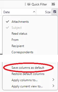

    Es ist soweit, das Add-on ist fertig :) Es heißt DefaultColumns und kann zunächst nur von meiner Webseite heruntergeladen werden.
    https://www.ggbs.de/extensions/download/DefaultColumns-current.xpi
    Dieses Add-on erlaubt es, die aktuelle Auswahl an Spalten eines Ordners als Standard Spalten zu speichern. Dazu fügt es einen zusätzlichen Menüpunkt Spalten als Standard speichern in das Menü für die Auswahl der Spalten hinzu.
    Diese gespeicherte Auswahl kann dann durch 'Standardspalten wiederherstellen' auf andere Ordner übertragen werden. Außerdem wird diese Auswahl auf neu angelegte Ordner angewendet.
    Fehler gibt es (hoffentlich) keine mehr, wenn doch bitte auch einen Blick in die Fehlerkonsole (Strg/Umschalt/J) werfen.
    Viel Spaß

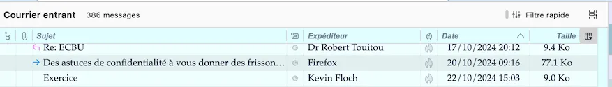

    Mein erster Test zeigt aber, dass noch nachgebessert werden muss:
    1. Der Ordner, für den ich meine Spalten als Standard gespeichert habe:

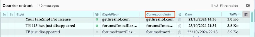

    2. In einem anderen Posteingang, für den ich die Spalten auf meinen Standard zurückgesetzt habe, wurde die Spalte "Correspondants" zusätzlich hinein gemogelt

    Ah ja, danke für den Hinweis. Da war ich übereifrig und habe etwas übernommen, was auch TB bei seinen Standardspalten macht.
    800
    3.113
    • 12. November 2024 um 18:49
    Ist gefixt. Einfach den Add-on Updatemechanismus anwerfen.
