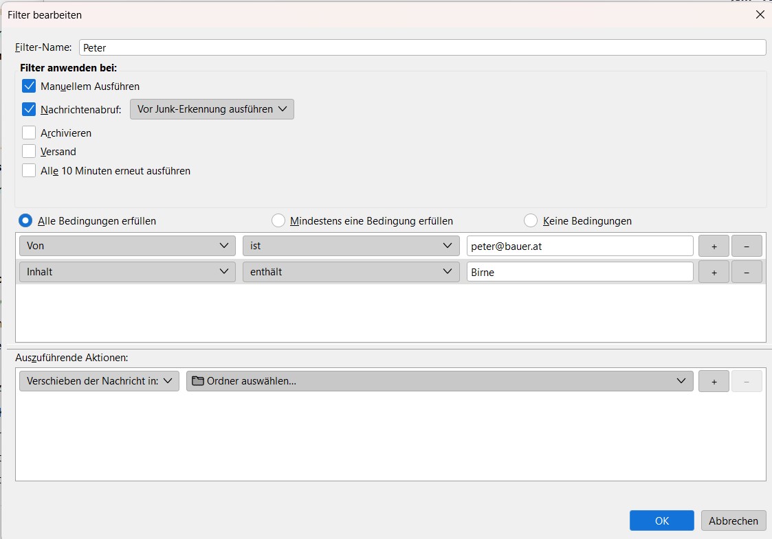

    Hallo Leute,
    ich würde gerne sehr viele Mails in viele Ordner sortieren lassen.
    Da ich aber keine 400 Filter schreiben will, wäre ich über Lösung echt dankbar.:thumbsup:
    Beispiel Filter wie ich sie gern hätte: <3
    Wenn Mail von peter@bauer.at ist und wenn im Inhalt das Wort Birne oder Apfel oder Ananas oder Banane (Und viele viele andere Obstsorten) vorkommt, dann verschiebe die Nachricht in den Ordner „Peter Obst“
    oder
    Wenn Mail von franz@bauer.at ist und wenn im Inhalt das Wort „Karotte oder Mais oder Tomate oder Paprika (und viele viele anderen) vorkommt, dann verschiebe die Nachricht in den Ordner „franz gemüse“
    Ich habe schon 1 Stunde gegoogelt und nichts dazu gefunden. ;(
    Es scheitert daran, dass man das "alle bedienungen erfüllen und "mindestens eine Bedienung erfüllen" leider nicht auf einzelne Zeilen/Bedienungen anwenden kann.
    Ich habe daher keine Möglichkeit gleichzeitig nach einem bestimmten Adressaten und nach mehreren Begriffen im Inhalt zu filtern. Ich müsste leider für jeden einzelnen Begriff im Inhalt (Birne, Apfel, Banane...) einen eigenen Filter anlegen :(
    Kennt da jemand eine Lösung?
    Vielen lieben Dank aus Wien!
      • 92,72 kB
      • 1.123 × 785

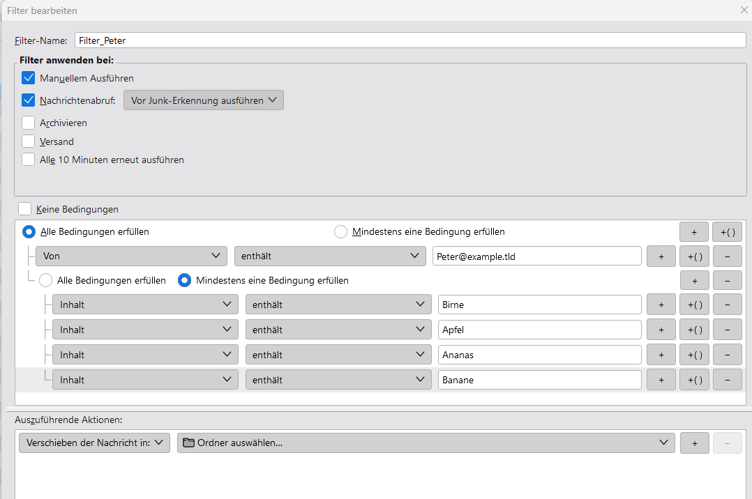

    Ein Beispiel für Peter:
    Jetzt nur noch den entsprechenden Ordner aussuchen.
    Ähnlich verfährst du dann mit Franz. Viel Spaß beim Filtern. :)
    Gruß ThoBa

    • 16. Mai 2024 um 19:04
    Du hast leider vergessen zu erwähnen, das das nur in Betterbird funktioniert.
    Ansonsten könnte das Add-on FiltaQuilla helfen, das kann reguläre Ausdrücke.

    • 16. Mai 2024 um 19:40
    Aua! Verzeihung, es funktioniert mit TB tatsächlich nicht. Das ist ja kaum zu glauben, denn diese Form des Filters gibt es nun doch schon eine ganze Weile - Schade eigentlich. :( Natürlich bietet BB in diesem Zusammenhang auch reguläre Ausdrücke an. Aber gut, das passt hier nun irgendwie nicht mehr her. Sorry!

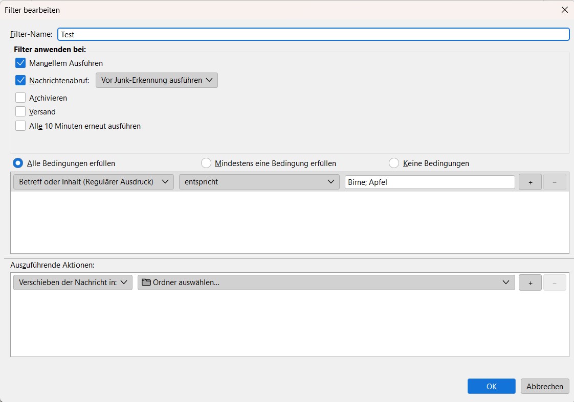

    • 17. Mai 2024 um 13:27
    Statt "Inhalt enthält A oder Inhalt enthält b oder Inhalt enthält c" wie bei BB, heißt es bei reg. Ausdrücken "Inhalt enthält A oder b oder c"
    Natürlich mit entsprechender Syntax
    ich verstehe leider nur Bahnhof ;(^^
    meintest du so?
      • 91,66 kB
      • 1.122 × 787

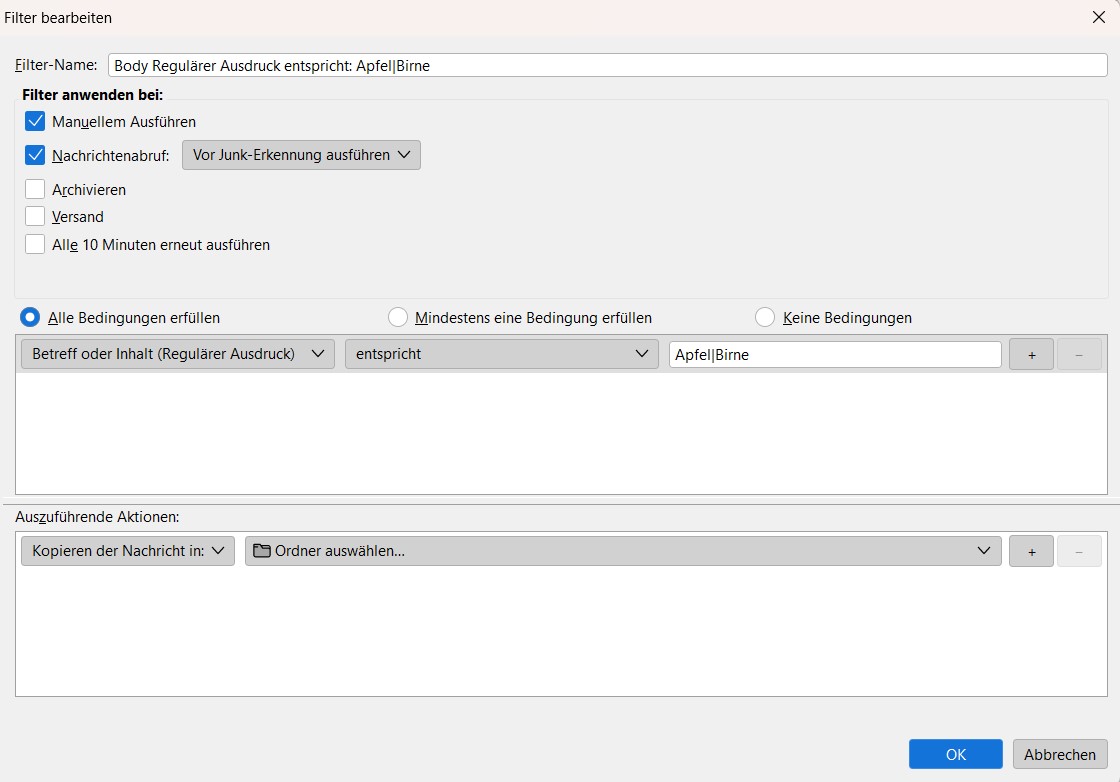

    • 17. Mai 2024 um 14:55
    Prinzipiell ja, nur ist die Syntax natürlich anders. Eine Oder-Verknüpfung wäre "Apfel|Birne".
    Mehr zu reg. Ausdücken in FiltaQuilla unter https://quickfilters.quickfolders.org/filtaquilla.html Abschnitt "Subject Regex Match", leider nur in englisch. Es gibt dort auch einen Link auf einen "Online Regex Checker". Ansonsten mal die Suchmaschine deiner Wahl nach "Regulärer Ausdruck" befragen.

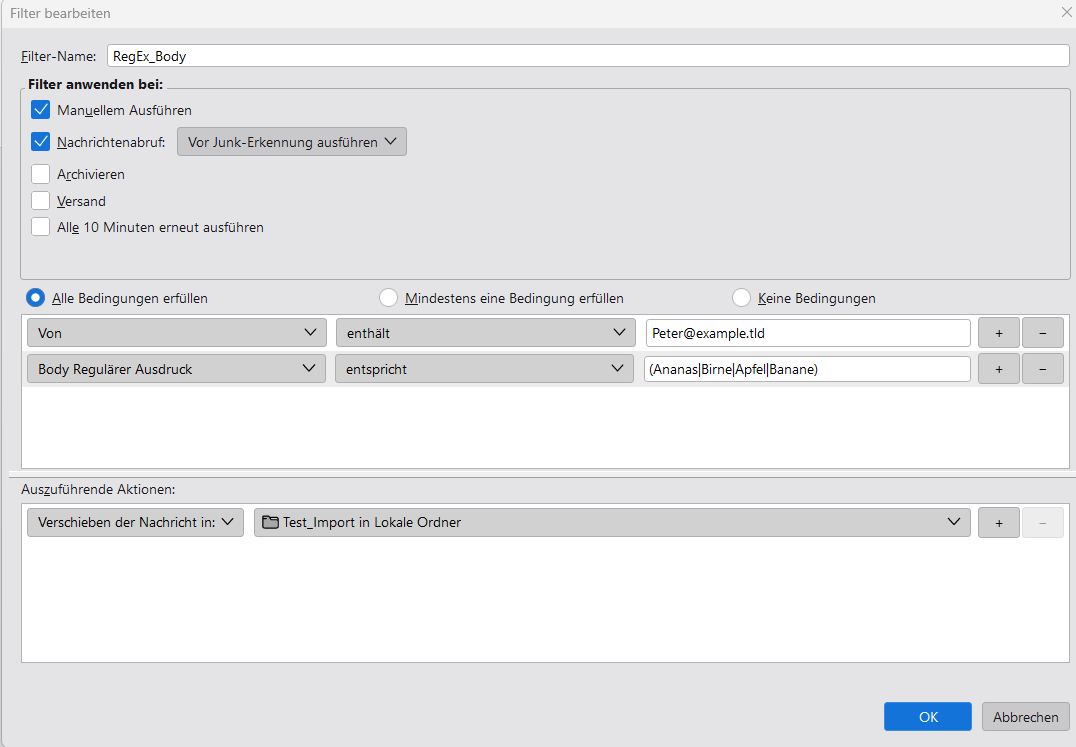

    • 17. Mai 2024 um 15:37
    Für unser obiges Beispiel (Peter) würde der Filter dann so ausschauen:
    Wer einmal mit regulären Ausdrücken gearbeitet hat, den lässt dieses Thema nicht mehr los. :)
    Persönlich würde ich nicht nur in Anbetracht der fehlenden Filtermöglichkeiten in TB jedoch BB empfehlen, welcher weitere Features und erhebliche Verbesserungen bietet.
    Allerdings schrieb ich schon weiter oben, dass dieses Thema hier fehl am Platz ist.

    • 17. Mai 2024 um 15:46
    Hallo, geht bei mir so auch ohne Klammer super!
    Werde auf die dauer wohl auf den BB umsteigen :)
    Vielen lieben Dank!
