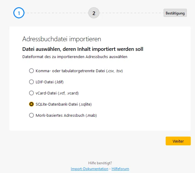

    Ich möchte nur noch mal aufzeigen, zu importieren sind die .sqlite-Dateien auch direkt ohne Umweg über das LDIF-Format:
    Adressbuch, unten links.
