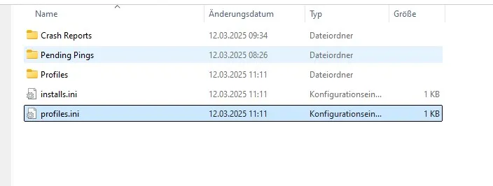

    Keine Bange, ich hab das ja auf einer separaten SSD....
    So sieht das aus:

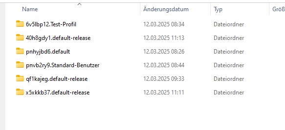

    • 12. März 2025 um 13:42
    Kulesa Der Screenshot beantwortet nicht die Frage "Wie viele Ordner gibt es im Ordner Profiles?" :-|.
  • Kulesa
    12. Mrz. 2025
    • 12. März 2025 um 13:50
    Oh sorry - meine Fehlinterpretation...
