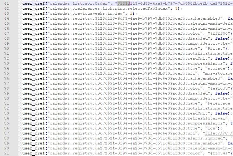

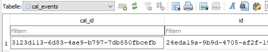

    Sollte das also nicht machbar sein und es bleibt nur eine verwaiste local.sqlite, ist vielleicht mit Handarbeit noch was machbar. Mit SQLite-Browser kannst Du diese Datei öffnen. Darin findest Du eine ID für diese Kalenderdatenbank. Diese ID findet sich auch in der prefs.js wieder. Es ist vermutlich einfacher, die prefs.js auf die ID der ursprünglichen local.sqlite anzupassen.
    Für diesen Weg ist auf jeden Fall viel Fingerspitzengefühl erforderlich. Arbeiten an der prefs.js sind immer heikel. Insofern müsstest Du Dich in Deinen Daten erst mal sorgfältig orientieren, bevor Du zur Manipulation schreitest. Es ist schon was länger her, aber das ging jedenfalls mal. Da Thunderbird nicht stehenbleibt, kann es sein, dass das so nicht mehr geht.
    In dem Screenshot siehst Du, in meinem Thunderbird gibt es weitere, nicht lokale, Kalender. Die haben auch alle eine eindeutige ID. Der lokale Kalender hat in jeder Thunderbirdinstallation eine andere individuelle ID. Das ist der Grund, weshalb die local.sqlite in einem neuen Profil nicht mit einer local.sqlite aus einem alten Profil substituiert werden kann.

    Wenn die alte prefs.js noch existiert, kann man auch die relevanten Einträge in die neue übertragen. Die Einträge heißen calendar.registry., danach folgt die ID. Wenn der Eintrag mit .type am Ende den Wert "storage" hat, handelt es sich um ein lokales Adressbuch. Alle diese Einträge aus der neuen prefs js löschen und durch solche aus der alten ersetzten.

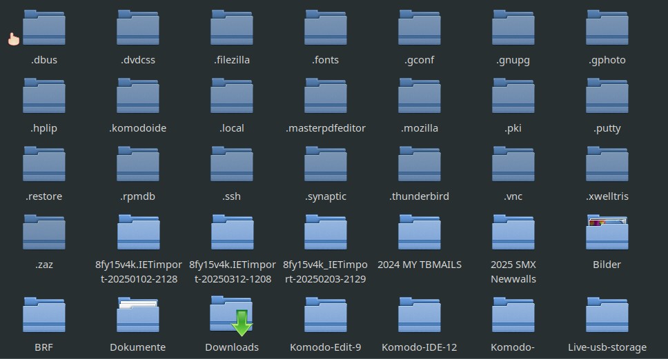

    All diesen Antworten nach zu urteilen sollte es möglich sein an die Daten wider ran zu kommen. Nur wäre es wirklich hilfreich wenn jemand eine "Schritt für Schritt" Anleitung machen würde. Auch wenn das im Nachhinein nicht funktionieren sollte, weiß man dann wenigstens das man nicht irgendwo verkehrte Schritte außerhalb der besten Reihenfolge begonnen hat.
    hier mal ein screenshot von meinem .thunderbird vor einigen Tagen:

    Hmmm, ich bin mir jetzt nicht im Klaren was du mit #9 meinst? Was aktuelle Daten betrifft habe ich von Thunderbird nur die automatischen Backups wobei es sich wenn ich das richtig verstehe lediglich um die Emails mit Konten handelt? Der Screenshot stammt von August 2024 als ich den gesamten .thunderbird Ordner mit allem was sich darin befand als Backup kopierte. Dort befinden sich nun also Profile wo ich behaupten kann das alles vorhanden sein sollte weil alles ja zu der Zeit 100% funktionierte.
    Als ich gestern Thunderbird neu installierte versuchte ich ja schon eines der Profile zu importieren, was aber nicht funktionierte. In diesem neuen Thunderbird befinden sich also Zwei Default Profile die mit dem obigen Screenshot nichts zu tun haben. Davon hat das eine Default Profil (9740kbrq.default-default) etwa 78 MB Inhalt und das Zweite Default Profil (cld4nebv.default-default-1) etwa 18 MB.
    Ah, okay, ich habe mir jetzt gerade die Ordner von den Automatischen Backup angeschaut und in Zwei von denen befinden sich ebenfalls calender-data Unterordner.
    Die Drei Ordner welche mit 8fy anfangen sind die Backups welche Thunderbird automatisch erstellte. Im Ordnernamen lassen sich auch die Datums ermitteln wann diese Backups erstellt wurden. Ich dachte es waren nur Emails und nicht alles mögliche andere. Mein Fehler ....
