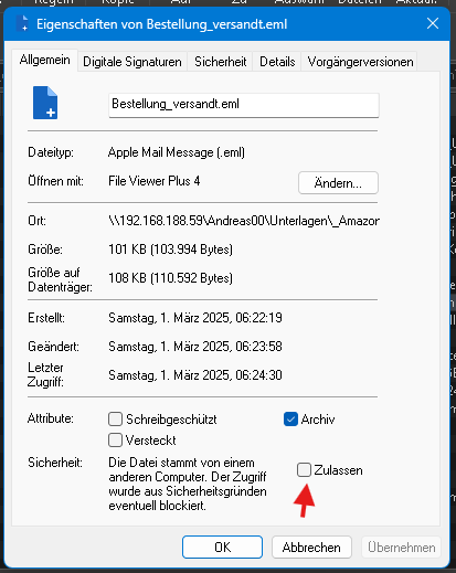

    Ich bekomme immer wieder einmal beim kopieren von .eml Dateien auf div. ext. HDDs diesen Fehler angezeigt.
    Fehler 0X800700FE , der angegebene Name des erweiterten Attributs war ungültig
    Was ich bis jetzt rausfinden konnte ist, es betrifft immer nur .eml oder .pdf Files. Ich glaube auch sehr sehr stark dass es nur mit der Einstellung , siehe Screenshot, zu tun hat. Nur was mir jetzt aufgefallen ist, sichere ich die Email mit Edge,Firefox oder Chrome ist dieses Flag vorhanden. Sichere ich jedoch mit Thunderbird fehlt dieses Flag. Kann es sein dass Thunderbird da irgendwie anders sichert als die besagten Internetbrowser?

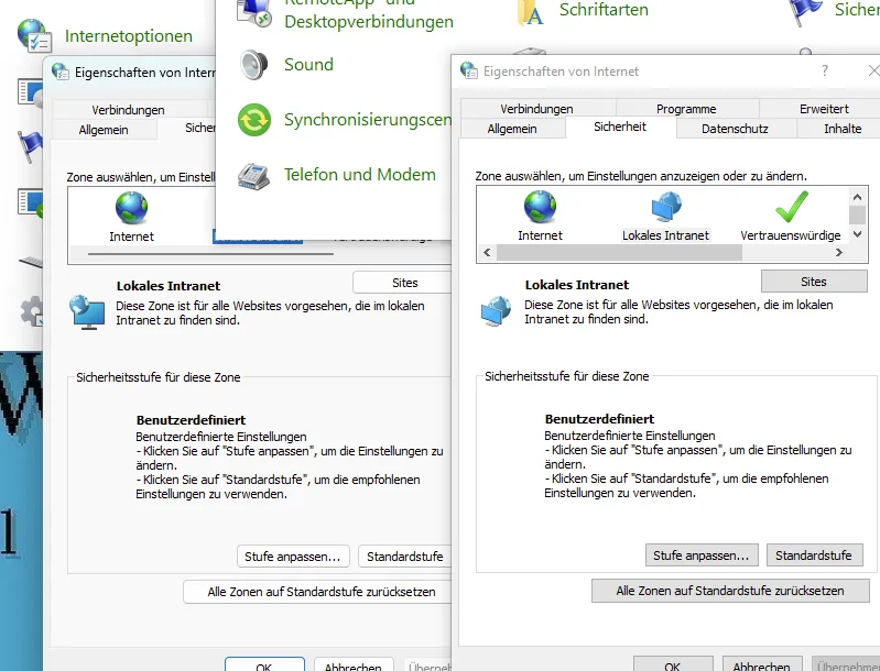

    In dieses Unterforum gehören keine Anfragen zu Hilfe rund um Thunderbird. Suchen Sie bitte ein passendes Unterforum für Ihre Anfrage aus. Im Zweifelsfall passt dieses Unterforum: Allgemeines Arbeiten / Konten einrichten / Installation & Update.
    Weswegen du nicht die Eingangsfragen gesehen haben könntest. Wie auch immer, es sollte verständlich sein, daß wir hier mehr Infos bräuchten...
    OS, AV, PFW...
    Dazu spuckt Google dazu aus das es in Richtung Dateisystem geht. Welches Format haben die Datenträger, ins besonders die Netzwerklaufwerke?
    Der Schutz gegen "Dateien aus dem Internet sollte so eingestellt werden das vertrauenswurdige Adressen aus dem Netzwerk erlaubt werden. Aber es ist hier noch nicht mal klar welches Betriebssystem das ist.

    Also folgendes. Es handelt sich um Win10 Home, Win10 Pro , Win11 Home und Win11 Pro, immer gleiche Probleme.
    Was mir aufgefallen ist, in Win11, wenn ich auf Zulassen gehe verschwindet diese Option, gehe ich aber wieder über Eigenschaften drauf ist es sofort wieder vorhanden, klicke ich dann nochmal drauf wird ein Fehler gemeldet das die Datei nicht gefunden wurde. Dieses Verhalten ist bei Win 10 nicht vorhanden, egal ob Pro oder Home.
    Alle HDDs sind auf der NAS intern in Ext formatiert, die angeschlossenen HDDs an der NAS die es ja betrifft wenn sie am PC hängen sind in NTFs.
    Dieses Verhalten habe ich wenn ich über das Netzwerk Daten kopiere auf die ext. angeschlossenen HDDs an der NAS und dann hinterher am PC mal betreibe.

    Es ist schon richtig, das es eigentlich kein TB Thema und typisch Windows. Die Einstellung für diese fehlerhaften Attribute "Datei aus unsichere Quelle" sind doch seit WinXP fast gleich:
    Systemsteuereung -> Internetoptionen -> Sicherheit
    Da muß man natürlich einstellen das die Zone richtig eingestellt ist usw... keine Ahnung ist lange her das ich dort Schwierigkeiten hatte.

    (Das es einen Unterschied macht ob du die Datei aus dem Browser oder TB geladen hast ist klar, die Programme setzen das Attribut unterschiedlich. (Im übrigen war in WinXP die Internetzoneneinstellung meines Wissens auch im InternetExplorer drin oder war das sogar noch früher?))

    Ich habe doch dort bei den Internetoptionen nie was umgestellt und ich glaube auch das diese Einstellungen dort nur den IE betreffen, immer alles auf Standard. Und es betrifft auch nicht jede .eml oder .pdf.
    Und wie ich schon gesagt habe verhalten sich Edge,Chrome und Firefox genau gleich. Nur Thunderbird macht dieses Einstellung "Zulassen" nicht.
    Ich hänge auch schon ziemlich lange an dem Problem das ist richtig. Ich glaube dass der Fehler wirklich nur an der NAS liegt und die mit ext. HDDs und NTFS da vielleicht einen Fehler macht.

    Diese Internetoptionen sind teilweise per Default so, das Netzwerkadressen bzw. Dateien von dort als unsicher gelten. Dieses Attribut "unsicher" wird wohl beim Download in die NTFS Attribute geschrieben. Es kann gut sein das TB das nicht macht wenn du Anhänge speicherst.
    Dazu kommt anscheinend eine Problematik das die NTFS Attribute nicht richtig kopiert werden können wenn das Laufwerk ein anderes Dateisystem ist.
    So in etwa kann ich mir nur den Fehler erklären. Das halte ich, auch wegen der unpräzisen Fehlerbeschreibung, für eine harte Nuss.
    Ich kann das auch nicht nachvollziehen weil ich unter anderem in meinem Netzwerk alle Quellen als sicher erklärt habe und überhaupt diesen Sicherheitskram nicht verwende.
    Also sehe ich als Lösungsansätze entweder diese Netzwerkquellen als sicher einzustufen und/oder auf den Sicherheitskram zumindest für Tests zu verzichten. Stichwort "Smartscreen". Noch ne Idee, besorgt dir mal ein Dateiexplorer der die NTFS Attribute direkt anzeigt (k.A. ob z.B. der TotalCommander das mit addons kann).

    Bin mir ziemlich sicher dass es an der NAS liegt. Wenn ich dieses Laufwerk was normal an der NAS hängt an den PC anschließe und dann von der internen HDD der NAS übertrage habe ich die Probleme nicht. Hab ein Ticket bei WD aufgemacht. Und wegen der anderen Foren, denke je mehr involviert sind bekomme ich eher eine Lösung weil auch mehr Leute erreicht werden.

    Wieder neue Erkenntnisse, der Fehler tritt genau dann auf wenn ich vom PC aus über das Netzwerk auf die angeschlossene ext.HDD an der NAS die Daten kopiere. Wenn ich die interne USB Backup App von der NAS zum synchronisieren verwende kann ich hinterher am PC die Daten verarbeiten. Also habe ich eine Lösung gefunden aber es löst halt das Problem nicht wenn ich diesen Aufwand mit der integrierten App gehen muß.
