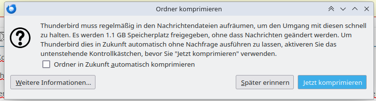

    Thunderbird 128.10.0esr (64-Bit) auf Kubuntu 24.04. Kontenart POP.
    Ich habe Kubuntu 24.04 neu installiert, und damit auch Thunderbird. Habe das alte Profil importiert.
    Jetzt ploppt ein Dialog auf, mit dem nach Komprimieren gefragt wird. So weit, so gut, aber was mich misstrauisch macht, ist das er 1,1 GB freigeben will, ob wohl der ganze Profilordner nur 980 MB hat. Was wird da passieren, alles weg?

    Hallo gertgroenhoff,
    so weit liegen die Werte ja nicht auseinander. Da könnte es sein, dass unterschiedliche Berechnungsmethoden zu der Differenz führen. Z.B. ist der Platzverbrauch auf der SSD bei großen Dateien i.d.R. größer als die Datei selber. Möglicherweise werden hiet Äpfel mit Birnen verglichen.
    Wenn Du sichergehen willst, mache vor dem Komprimieren ein Backup des TB-Profils, dann kannst Du immer wieder auf den Stand zurück.

    Danke für die Antwort. Backup habe ich gemacht.
    Aber die Berechnung ist schon merkwürdig: Beim Komprimieren sollten ja 'ne Menge Mails über bleiben. Außerdem enthält der Profilordner doch wesentlich mehr als nur die Mails.
    Gruß Gert
    Es wird nicht das Profil komprimiert, sondern nur die Mail Dateien.
