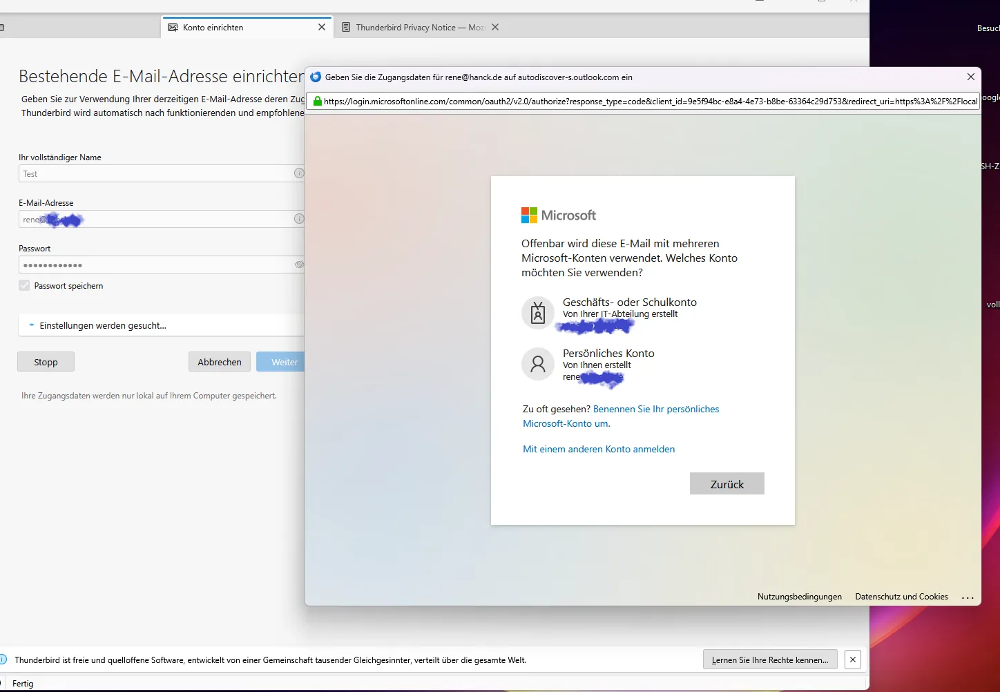

  • brettiUN
    Member
    26. May. 2025
    • May 26, 2025 at 2:20 PM

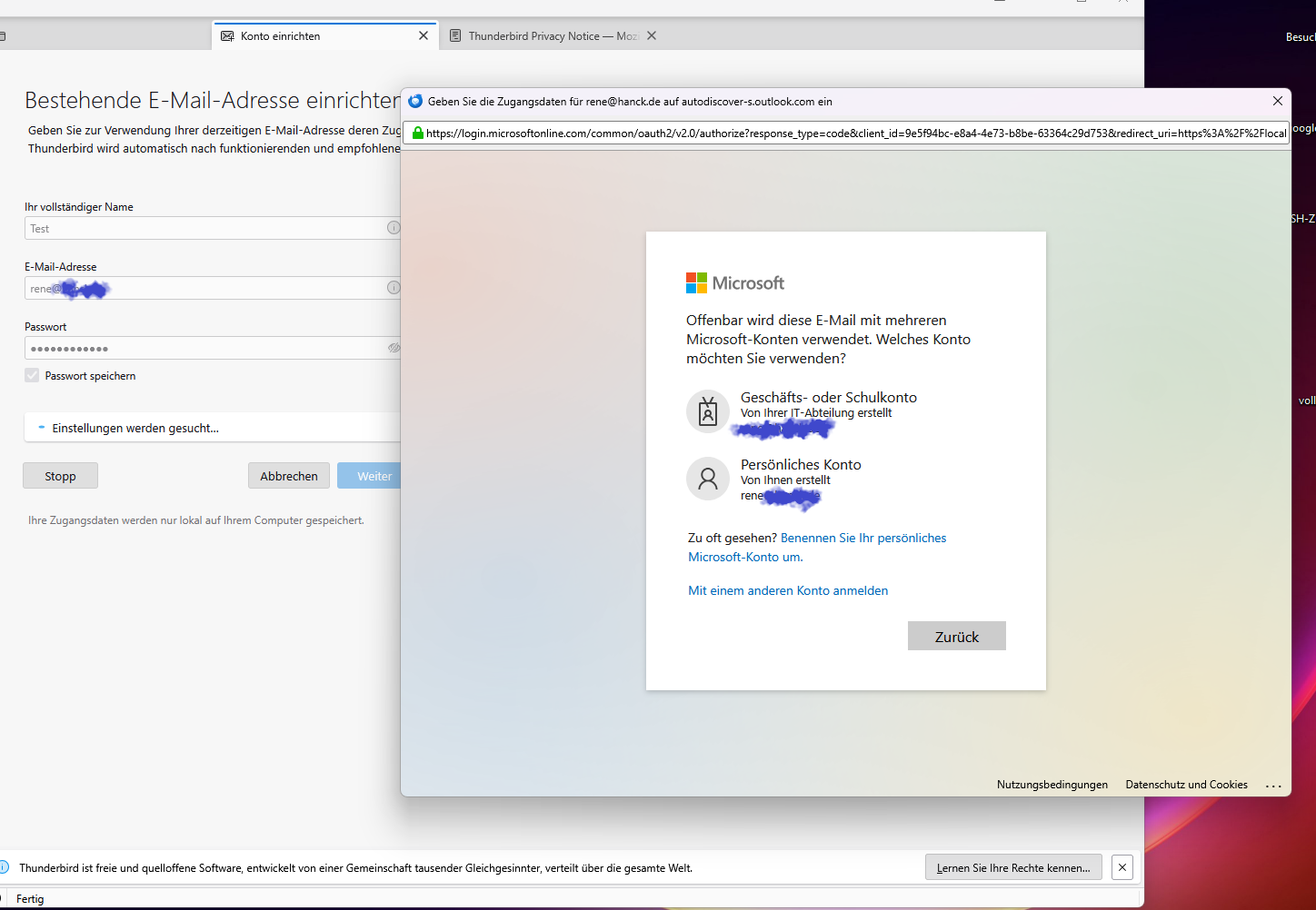

  • brettiUN
    Member
    26. May. 2025
    • May 26, 2025 at 2:22 PM
    Das ist die Abfrage, die ich nicht erneut bei der Anmeldung provozieren kann. Das habe ich jetzt auf einem anderen Rechner gemacht, bei dem das noch nicht versaut war.

    • May 26, 2025 at 3:55 PM
    Das ist eine OAuth2 Anmeldung, diese kann bei w11 aus dem Betriebssystem übernommen werden.
    Wenn du dieses Feature nutzt musst du natürlich das richtige Konto auswählen.
    Ich würde diesen Modus nicht nutzen und dachte das es noch nicht in der v128 ist. Egal, klicke auf andere Anmeldung und du kommst wieder zum "alten" Login wo es nur um Nutzername und Passwort geht.
    Abgesehen davon ist ja gewollt ein Online Microsoft Konto für w11 genutzt worden damit solche Anmeldungen über das OS laufen können. Und überhaupt ist die Frage wer eigentlich die Benutzer auf dem PC korrekt verwaltet. Das wäre auch der erste Ansprechpartner...
