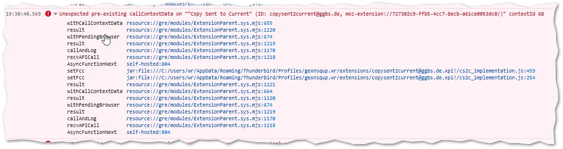

    Welche TB Version? Welche anderen Add-ons? (Von CopySent2Current hast du die oben bereitgestellte Betaversion installiert?) Und schau bitte in die Fehlerkonsole (Strg/Umschalt/J)
    TB - Version 128.12.0esr (64-bit)
    Windows 10 pro

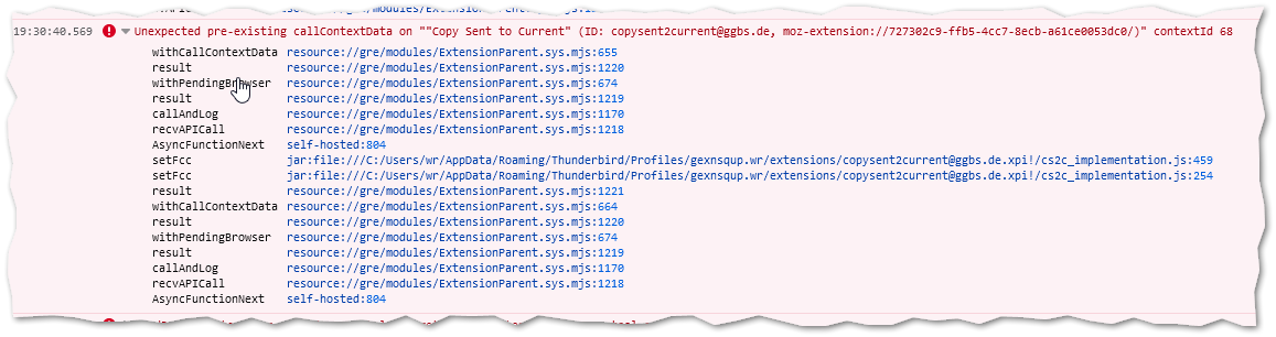

    Fehlerkonsole: viele viele rote Einträge
    Hier eine, bzgl. CopySentToCurrent

    • 10. Juli 2025 um 20:14
    • #23
    Oha, lange Liste, da muß ich Mal schauen, welches da Probleme machen könnte. Zum Glück muss ich nicht alle prüfen, etliche sind von mir -)
    Und solche Fehlermeldung hab ich noch nie gesehen. Auch das muß ich analysieren.
    Deaktivieren doch bitte mal CopySent2Current (und TB neu starten) und schau, ob TagOnCompose dann funktioniert.
