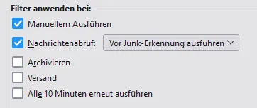

    man könnte Schlagworte automatisch auf Basis von Kriterien und Filtern bei gesendeten Nachrichten (im Sendevorgang) zuweisen. Dafür gäbe es den Punkt 'Versand':
    Wäre also die Frage, ob es hinreichend sein könnte, wenn ein Filter auf einschlägige Kriterien prüft und je nach dem dieses oder jenes oder kein Schlagwort zuweist.
    Wäre eine Idee, aber dann müsste irgendwo in der Mail oder im Betreff ein Hinweis stehen, welches Schlagwort gesetzt werden soll. Das ist eher schwierig umzusetzen.
    Danke aber für die Rückmeldung.
    914
    2.612
    • 30. Juni 2025 um 22:47
    Klar. Das ist die Idee dahinter. Entweder gibt es Kriterien, die schon vorhanden sind oder diese Kriterien müssen von Dir gesetzt werden. Zum Beispiel in Form von eindeutigen Tags. Beispielsweise '#!1' an unauffälliger Stelle und daraus wird dann per Filter 'Zu erledigen'.
    Du müsstest das aber eh erst noch gegen das Add-on 'Check and Send' prüfen. Könnte sein, dass die Filter-basierte Zuweisung von Schlagworten beim Versand damit nicht wie vorgesehen funktioniert.

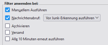

    Der Automatismus für Filter ist in Thunderbird an genau zwei Ordner geknüpft: Posteingang und 'Versand' (also Postausgang oder Gesendet). Sobald die Mails einen anderen Weg gehen, kann das offenbar den Automatismus aushebeln. Es kommt aber wohlmöglich auf die Gestaltung Deiner Filter an. Das müsstest Du halt weiter ausbaldowern. Vielleicht gelingt es mit der richtigen Reihenfolge. Aber auch da ist Thunderbird bisweilen etwas eigensinnig und sortiert das intern anders in der Abarbeitung.
