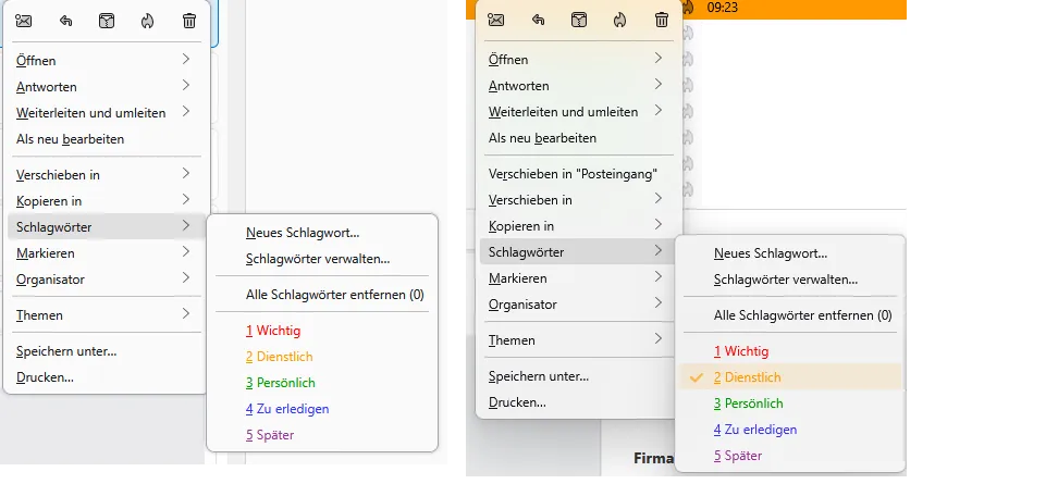

    ich nutze schon eine Weile Thunderbird auf mehreren Rechnern.
    Ich habe drei Konten angelegt.
    bisher war es so wenn ich auf einem Rechner eine Email mit einem Schlagwort markiert hatte wurde es autoatisch auf den anderen PCs auch entsprechend markiert.
    seit ca. drei Wochen hat sich was geändert.
    auf Konto 1 stelle ich ein Schlagwort ein und auf den anderen PCs ist davon nichts zusehen.
    auf Konto 2 stelle ich ein Schlagwort ein und erst wenn ich die Nachricht mit dem Stern kennzeichne ändert sich erst das Schlagwort auf den anderen PCs
    auf Konto 3 stelle ich ein Schlagwort ein und das Schlagwort ändert sich ohne Probleme auch auf den anderen PCs.
    Das ruft bei mir ein großes Kopfkratzen hervor.=O
    Hat jemand eine Idee woran das liegt? ist das ein Versions Problem?
    Soviel kann man da meines Wissens nach nicht einstellen, bzw. verstellen, außerdem lief es ja eine weile gut und Fehlerfrei. Diesen Zustand hätte ich gern wieder.
    Ich danke schon einmal für Rat, Hilfe & Hinweise

    Schlagworte müssen in allen TBs definiert werden, damit sie angezeigt werden.

    Danke für den Hinweis, ich haber das überprüft. Die Schlagwörter sind identisch ohne positive Auswirkung.

    da Du nur die ersten 5 Schlagworte nutzt, müsste das so funktionieren. Wenn es doch mal mehr werden, solltest Du darauf achten, die auch alle strikt in der gleichen Reihenfolge nacheinander in den Thunderbird-Installationen anzulegen.
    Grundsätzlich funktioniert es bei mir, inzwischen an einem PC auch mit Thunderbird 140.0esr und von 128.12.0esr zu 140.0esr. Mit derzeit 47 Schlagworten.
    Es ist ein bisschen magisch, wie Thunderbird die Schlagworte via IMAP und über den Server an andere Clients kommuniziert. Eine schlüssige Doku dazu habe ich bisher nicht finden können.
    Nutzt Du wirklich 140esr wie oben gelabelt? Du schreibst nämlich 140.0.1, was möglicherweise für die Release-Channel-Version spricht. Das ist dann eine andere Thunderbird-Version für die ich hier nur bedingt eine Aussage treffen möchte, weil ich die nicht nutze.

    hey du hast recht auf einem PC war die release Version. hab ich abgeändert. ist jetzt alles ESR
    Das Ergebnis ist leider das selbe.
    Konto eins syncr. nicht.
    Konto zwei syncr. erst wenn ich den Stern anklicke
    und Konto drei, da geht es einfach.
    ich verstehe es nur nicht. da die Einstellungen für die Schlagwörter allgemein sind und nicht Konto abhängig, außer ich habe etwas übersehen.
