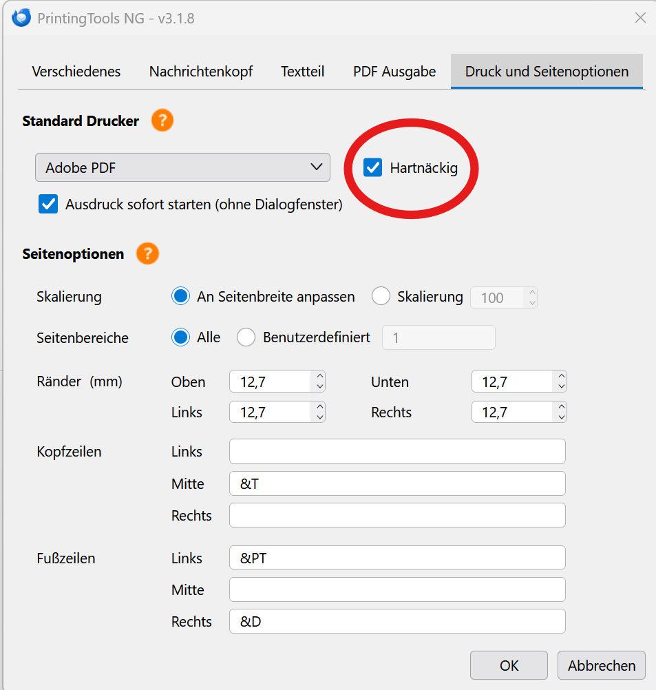

    ich drucke sehr oft mittels PrintingTools NG nach pdf und habe dort unter "Druck und Seitenoptionen" "Adobe PDF" als Standarddrucker ausgewählt ("Ausdruck sofort starten" und "Hartnäckig"). Damit werden mails immer korrekt nach pdf gedruckt. Fein!:thumbsup:
    Da ich öfter am Tag aber auch auf Papier drucke, ist dort fast immer als letzter Drucker "Adobe PDF" vorausgewählt. Ich muss also bei jedem Papierdruck zunächst den Drucker auswählen/wechseln. Ich möchte darauf gern verzichten, auch weil ich wohl zu dumm bin und das im stressigen Alltag immer wieder vergesse. :wall:
    Gibt es eine Einstellungsmöglichkeit, mit der der Papierdruck auch "hartnäckig" stets den Papierdrucker oder den zuletzt gewählten Papierdrucker nutzt?:/
    aktuell ist hier eingestellt:
    print_printer = Adobe PDF
    extensions.printingtoolsng.print_printer = Adobe PDF
    print.print_printer = true

    PrintingTools NG nutzt "hartnäckig".
    Einen (Papier-)Drucker als "fix" zu verwenden klingt nach der Lösung. Wie kann ich das machen?
    Danke!

    Das bedeutet, dass PTNG hartnäckig den PDF-Drucker nutzt, egal welcher Drucker zuletzt druckte.
    Meiner Erfahrung nach ist der Standarddrucker aus Windows für diese Druckerwahl in Thunderbird irrelevant - abgesen evtl. vom ersten Druck des Tages (?).
    Der HP-Drucker ist bei mir als Stadarddrucker eingerichtet. Trotzdem will Thunderbird beim Drucken einer mail zunächst immer den Adobe PDF Drucker verwenden, wenn zuvor PTNG zuletzt nach PDF druckte.

    Die Idee, in der config den Wert für print_printer fest vorzubelegen, klingt gut. Das habe ich auch versucht. Der Wert "HP 586z" wird vermutlich von PTNG nach dem nächsten PDF-Druck aber stets mit "Adobe PDF" überschrieben.
    Thunderbird fehlt wohl die "Hartnäckig"-Printer-Selection.
