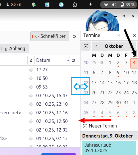

    Provider for Google.Calendar ist installiert. Lightning ist inklusive, fest im Programm und lässt sich nicht in Addons deinstallieren.
    Hallo.
    Das Problem ist, dass der Kalender nicht vollständig angezeigt wird. Es fehlt der Sonntag der 5. usw. Und die Größe des Abschnitts (roter Pfeil) lässt sich nicht verändern.
    Man kann zwar die Schriftgröße stark verkleinern, aber das wirkt sich auf alle Fenster aus, was nicht nice ist.
    Vorschläge zur Lösung? Danke. Grüße aus der Pfalz.

    Wenn sich der Tagesplan nicht in der Breite verändern lässt, ist höchstwahrscheinlich ein Add-on oder die Datei userChrome.css Schuld. TB mal im Fehlerbehebungsmodus starten.

    Danke für deine Antwort. Habe den Fehlerbehebungsmodus gestartet und hat sich nichts geändert. Der Sonntag bleibt verschwunden und die Breite lässt sich auch nicht verändern. Auch, wenn ich alle Addons deaktiviere ändert sich nichts. userChrome.css wird doch nicht mehr berücksichtigt, oder?
    Doch, wenn vorhanden, gültiger Inhalt und toolkit.legacyUserProfileCustomizations.stylesheets auf true steht.
    Versuche mal, die Trennlinie zwischen Tagesplan und Nachrichtenliste weiter nach links zu verschieben.
    Man sieht oben rechts einen Fitzel vom Jahr. Ungewöhnlich ist schon, dass bei der gezeigten Breite nicht der komplette Inhalt dargestellt wird. Es mag an Ubuntu 24.04.2 LTS liegen. Jedenfalls verschluckt der Tagesplan Inhalte, wenn die Spalte vermeintlich zu schmal ist.

    Die Trennlinie lässt sich nicht verschieben. Der Mauszeiger ändert auch nicht die Form, wenn man drüber fährt.
    Auch auf der anderen Seite, die Nachrichtenkontoseite lässt sich nicht in der Breite verändern. Gibt es da eine Einstellung, dass man die Fenster fixieren kann?
    toolkit.legacyUserProfileCustomizations.stylesheets steht bei mir auf false. Eine userChrome.css habe ich im Profilordner auch nicht gefunden.
    Ubuntu soll das Problem sein, hmmm, dazu kann ich nichts sagen und es auch nicht verifizieren.
    Wenn ich unter Einstellungen/Kalender den Eintrag "Wochennummer ..." deaktiviere, dann sehe ich zwar den Sonntag, aber eben die Wochennummer nicht mehr.

    Hat etwas gedauert. Habe aber den Fehler gefunden.
    Nachdem ich gesehen habe, dass man auch in anderen Programmen, wie Nautilus oder Systemüberwachung, nicht die Spaltenbreite verändern kann, habe ich die Einstellungen unter den Gnome Optimierungen zurückgesetzt. Jetzt lässt sich die Breite des Kalenders unter Thunderbird, so verändern, dass auch der Sonntag zu sehen ist.
