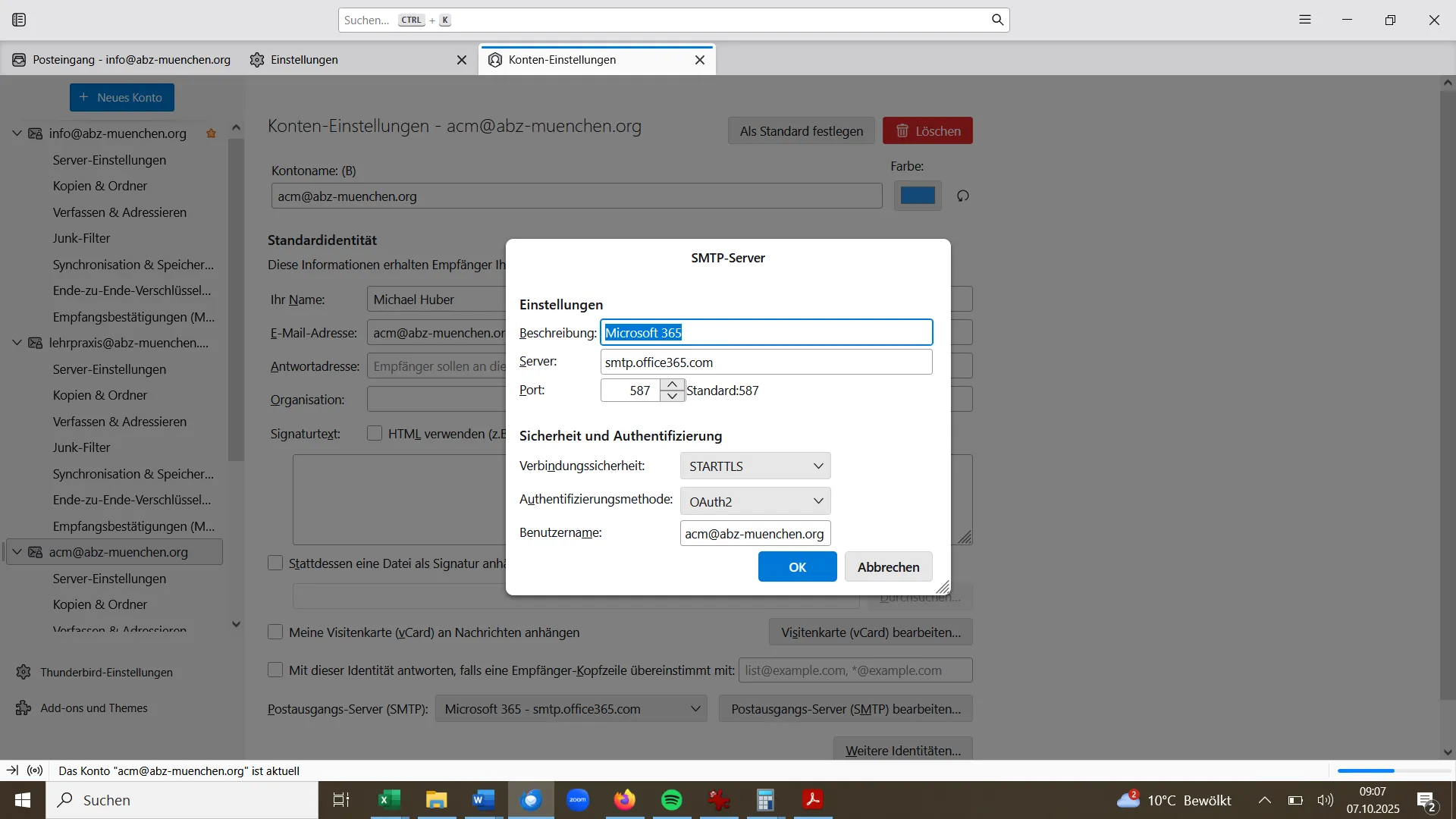

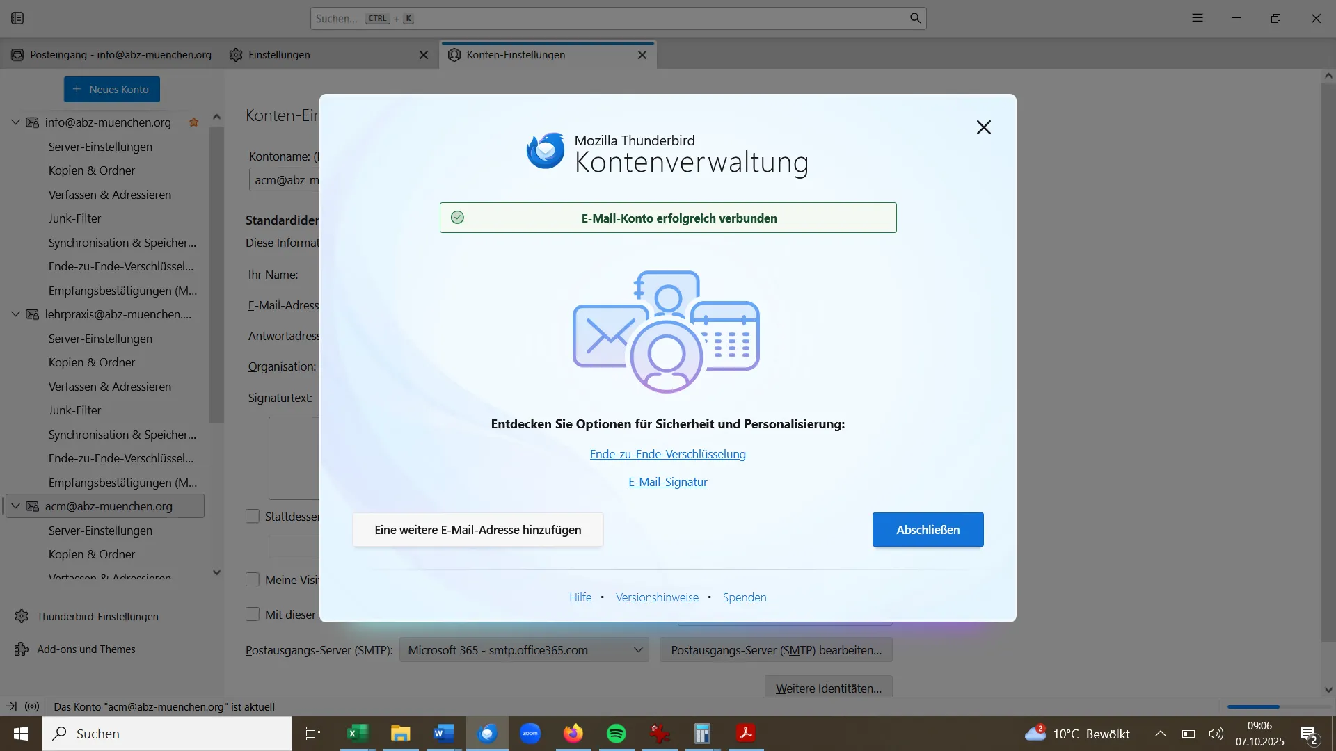

    Ich habe versucht deinen Anweisungen zu folgen und eine von den beiden nicht funktionierenden Adressen funktioniert jetzt. Das ist schon mal super. Danke!!
    Geholfen hat: Zugangsdaten/gespeicherte Passwörter löschen, dann direkt Thunderbird schließen und wieder öffnen, dann Passwort neu eingeben (vorher Cookies zulassen ;-).
    Die jetzt gespeicherten Passwörter der jetzt 4 funktionierenden Adressen sind ewig lang und beginnen mit: "1.Aa4At0Mc-1...", während das Passwort der 5. nicht funktionierenden Adresse mit "M.C562_BL2.O.V.-C..." beginnt und nur 1/4 so lang ist. (Das war auch bei der anderen (jetzt funktionierenden) Adresse vorher so).
    Bei der nicht funktionierenden Adresse kommt nach dem Löschen der Zugangsdaten und dem Wieder-Öffnen von Thunderbird kurz von MS die Meldung "Anmeldung wird versucht" und dann schließt sich das Fenster und es taucht die Aktivitätsmeldung auf:
    "Der aktuelle Vorgang in "Posteingang" ist fehlgeschlagen. Der Server des Kontos "info@XXXXX" antwortete: User is authenticated but not connected."
    Tatsächlich kann ich von dem Konto mails verschicken, das hatte ich falsch angegeben, weil die testmails im Spam gelandet waren... Der Posteingang und die Liste der zu abonnierenden Ordner ist nach wie vor leer.
    Die Servereinstellungen sind bei allen 5 Konten gleich:
    IMAP, outlook.office365.com, Port 993, Benutzername= emailadr., SSL/TLS, OAuth2

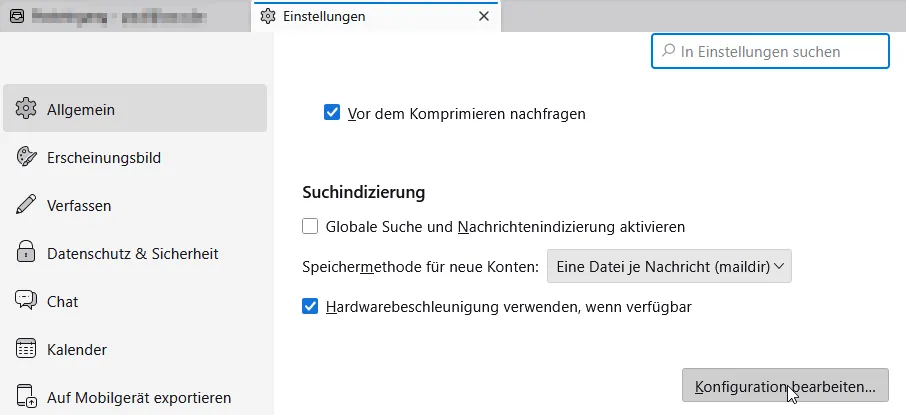

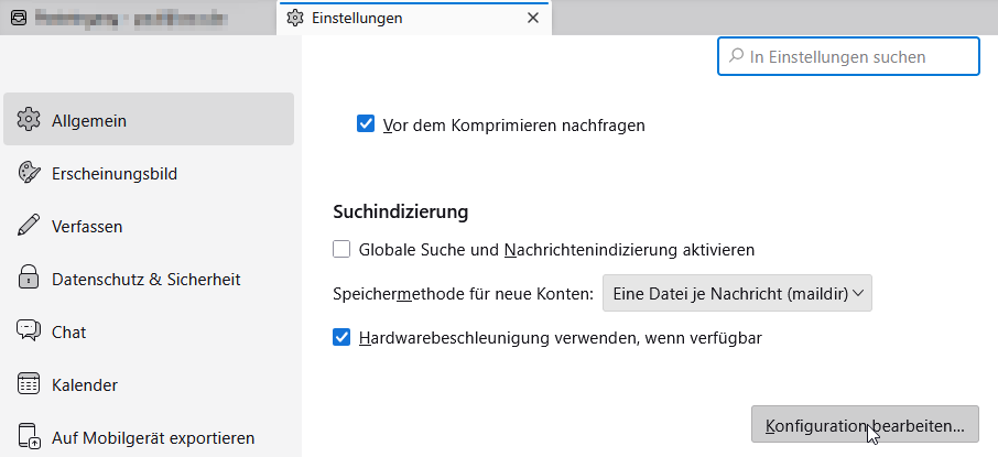

    das 5te Konto noch mal überprüfen (Verbindungseinstellungen TB und beim Provider, u.A. ob IMAP aktiv ist).
    Und dann mal bitte Hokuspokus versuchen und in den erweiterten Einstellungen Mal einstellen:
    network.dns.disableIPv6 = true
    Dann Neustart TB ...

    Als Provider hab ich mal DF gedacht, da kann man an den emailkonten nicht viel überprüfen/einstellen, bei "email auf Desktop einrichten" gehts zu Outlook, was ich bisher ebenso vermieden habe, wie "Exchange" und die ursprünglich (im "Institutsaccount") geforderte Bestätigung des Zugriffs per App... Unter erweiterte Einstellungen kann man da die SMTP Authentifizierung ein/ausschalten, die war durchgehend an. "DNS erneut überprüfen" hab ich auch angeklickt - wurde ok gemeldet.
    "network.dns.disableIPv6 = true" hab ich dann in TB bei dem 5. Konto bei "erweiterte Konten-Einstellungen" unter "IMAP server verzeichnis" eingegeben (da war bei allen Konten nichts drin gestanden). Hast du das gemeint?
    Weiter unten hab ich auch mal bei "persönlicher Namensraum" zwei Anführungszeichen eingegeben, weil das bei den anderen Konten auch so ist - ich nehme an, das ist nicht von Bedeutung.
    Eimal war die Meldung beim TB Neustart im ersten Teil etwas anders, ohne konkreten Bezug auf "Posteingang", aber sonst wie gehabt:
    "Der aktuelle Vorgang in "Posteingang" ist fehlgeschlagen. Der Server des Kontos "info@XXXXXXXX" antwortete: User is authenticated but not connected."
    Posteingang leer, Ordnerliste leer.

    Quote from mikeh
    Bestimmt nicht, das ist global und hat nix mit dem Konto zu tun. Also weg damit und unter Einstellungen, allgemein ganz unten rechts (so aus dem Kopf).
    Nachtrag, dort:
    Edited once, last by dErzOnk (October 9, 2025 at 2:15 PM).

    • October 9, 2025 at 10:16 PM
    Danke dErzOnk,
    sorry für das Mißverständnis, jetzt hab ichs richtig gemacht, aber leider ist die Situation unverändert.
    Soll ichs wieder auf false zurückstellen?

    • October 10, 2025 at 12:51 AM
    Quote from mikeh
    Schade, das hatte bei einer ähnlichen Fehlermeldung früher manchmal geholfen. Die Änderung würde ich wieder Rückgängig machen, da keine Besserung eingetreten ist und damit man nicht über so eine Modifikationen in der Zukunft stolpert. Wenn man das nicht dokumentiert o.Ä. vergisst man so was schnell wieder.
