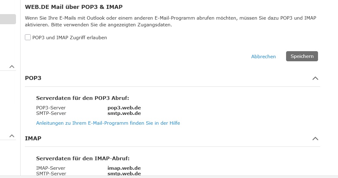

    Hallo
    hast den Zugriff im Web.de Mailportal erlaubt?
      • 64,59 kB
      • 1.100 × 581
    VG
    Holger
    ... und sieh Dir bitte den Text, der dort steht, genau an.
    Wenn da der Hinweis auftaucht "... müssen Sie ein anwendungsspezifisches Passwort erstellen ...", dann musst Du ein anwendungsspefifisches Passwort erstellen.
    Wie richte ich ein anwendungsspezifisches Passwort ein?
    Für Thunderbird verwendest Du dann dieses anwendungsspezifische Passwort und nicht das Passwort für den Webmailer.

    RR512 Kommt der Hinweis nur wenn das Kästle angeklickt wird? Ich hab das nicht gesehen...übersehen!
    VG
    Holger

    • 18. März 2026 um 18:43
    Ich habe selbst kein Konto bei web.de. Mein Bild habe ich aus der Hilfe von web.de. Es ist wohl so, dass bei manchen der Hinweis direkt bei der Freigabe für PO3/IMAP erscheint (in Deinem Bild oben in #2). Bei anderen kommt der Hinweis nicht und die brauchen dann (theoretisch) auch kein anwendungsspezifisches Passwort. Aber wenn die KI auf den web.de-Servern spinnt, kann es auch passieren, dass kein Hinweis kommt und der Zugriff über IMAP/POP3 dann trotzdem nur mit anwendungsspezifischem Passwort funktioniert.
    Genau gleiches Theater übrigens bei GMX (GMX und web.de gehören zum gleichen Club).
    Es ist abstrus hier von KI zu reden, das sind ein paar simple Bedingungen, da würfelt nicht ne KI.
    Wenn die Freigabe "Abholung per IMAP/POP3" gesetzt ist erscheint der Hinweis.
    Wenn 2FA bzw. die Handyapp verwendet wird steht im Hinweis "müssen" und dann muss das auch.
    Wenn da nicht müssen steht, dann braucht es auch kein anwendungsspezifisches Passwort.
