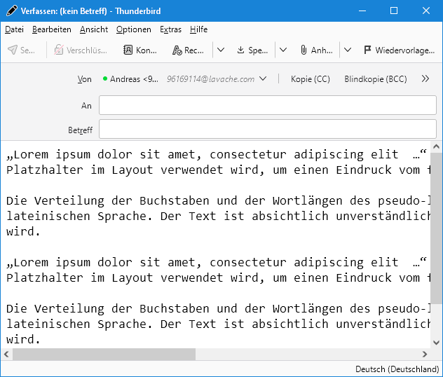

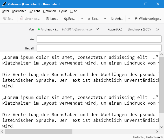

    wie kann man einstellen, dass im Editorfenster ein Textumbruch stattfindet?
    LG
    Andreas
    Voreingestellt sind für den Reintexteditor 72 Zeichen/Zeile! Dein (viel zu schmales) Fenster kann aber nur 60 Zeichen/Zeile (Festbreitenschrift) darstellen! Ziehe dein Fenster also etwas in die Breite oder stelle eine kleinere Schriftart ein!
    Du könntest aber auch mit der Präferenz "mailnews.wraplength" den Umbruch nach deinem Geschmack anpassen.
    Allerdings beziehen sich die standardmäßigen 72 Zeichen/Zeile auf eine A4-Seite (hochkant) mit einer Schriftgröße 11 (Festbreitenschrift) mit gut lesbarem Schriftbild (siehe Schreibmaschine).
    Gruß ThoBa

    danke!
    Es geht mir nicht um den Textumbruch beim Versand, sondern im Editorfenster. Gibt es da eine Lösung?
    Danke
    Andreas
    Genau davon habe ich geschrieben!
    Nachtrag:
    Du kannst auch den HTML-Editor nutzen. Dieser bricht den Text immer am Rand des Editors um.
    Gruß ThoBa
    Newsgroup (nntps):
    Einmal editiert, zuletzt von ThoBa (20. März 2026 um 11:08)
