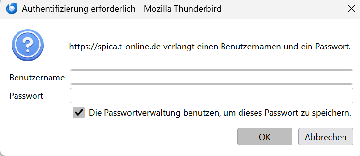

    ich habe einen etwas nervigen Zugang zu meinen Kalendern und dem Adressbuch unter Thunderbird. Bei jedem Neustart von Thunderbird erscheint für jeden Kalender und jedes Adressbuch eine Maske "Authentifizieren erforderlich ..." . Sie kann jeweils mit "Abbrechen" weggeklickt werden. Anschließend können Kalender und Adressbuch nach Klick auf Button "Aktivieren" in der Übersicht normal genutzt werden. Senden und Empfangen von E-Mails funktioniert ganz normal ohne erneut erforderliche Anmeldung.

    Mach mal bitte ein anonymisierten Screenshot von der weg-klick-baren Maske "Authentifizieren erforderlich ..." in werde nicht sehr schlau aus dem Text. Eigentlich kann es nicht sein, daß ohne korrekten Login die Funktion gegeben ist.

    So sieht die Maske vor dem Ausfüllen aus:

    Hm, das ist wirklich die Adresse für Kalender und für das Adreßbuch. Ich kann mir den Zugriff auf beides nur erklären weil es eben 2 Logins zur gleichen Adresse sind aber eben nur einmal Logindaten. Ist aber auch nicht so mein Thema.
    Ich würde zum Einen mal alle gespeicherten Benutzerdaten löschen und dann sauber neu anlegen wenn TB fragt. Auch über die gespeicherten Benutzerdaten da mal zu editieren könnte ein Weg sein.
    Ich würde auch mal versuchen was falsches einzutragen um zu gucken wo das hinläuft.
