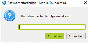

    Das mit den Farben geht schon beim TB Start los:
    Oje...ich habe es jetzt mal provoziert und mein Verdacht hat sich bestätigt, das hängt mit den Desktophintergrundbildern zusammen. Habe jetzt mehrfach "nächster Desktophintergrund" gemacht und mit den Bildern ändern sich die Farbe vom Startknopf von Win und sofort auch die Farben in TB. Warum? Seit wann hat TB eine Ambilight Funktion und kann man das abschalten?

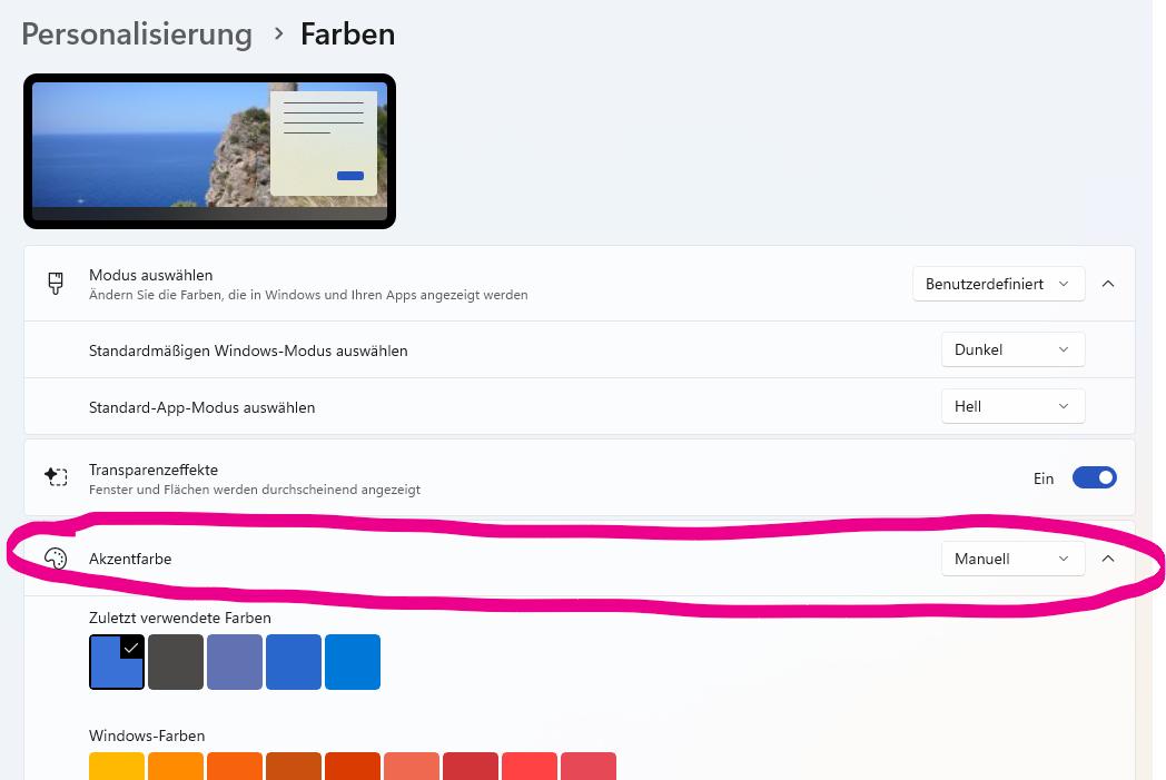

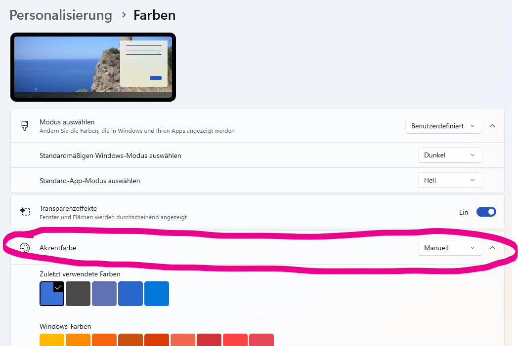

    AndyC hat oben ja schon die Lösung bzw. Ursache des Phänomens aufgezeigt: Thunderbird nutzt bei Verwendung seiner Theme-Einstellung "System-Theme" die Akzentfarben des Systems. Das ist kein Fehler, sondern so gewollt.
    Die Lösung kann nun sein, dass man in Thunderbird das Theme auf "Hell" oder "Dunkel" stellt.
    Alternativ kann man auch in Windows die Akzentfarbe auf "manuell" umstellen. Dann kann man in Thunderbird beim "System-Theme" bleiben. Das hat den Vorteil, dass auch eine automatisierte Umschaltung zwischen Tag/Nacht weiterhin erfolgen kann.
    Hier mal die Einstellung für Windows 11 bezüglich Akzentfarbe:
