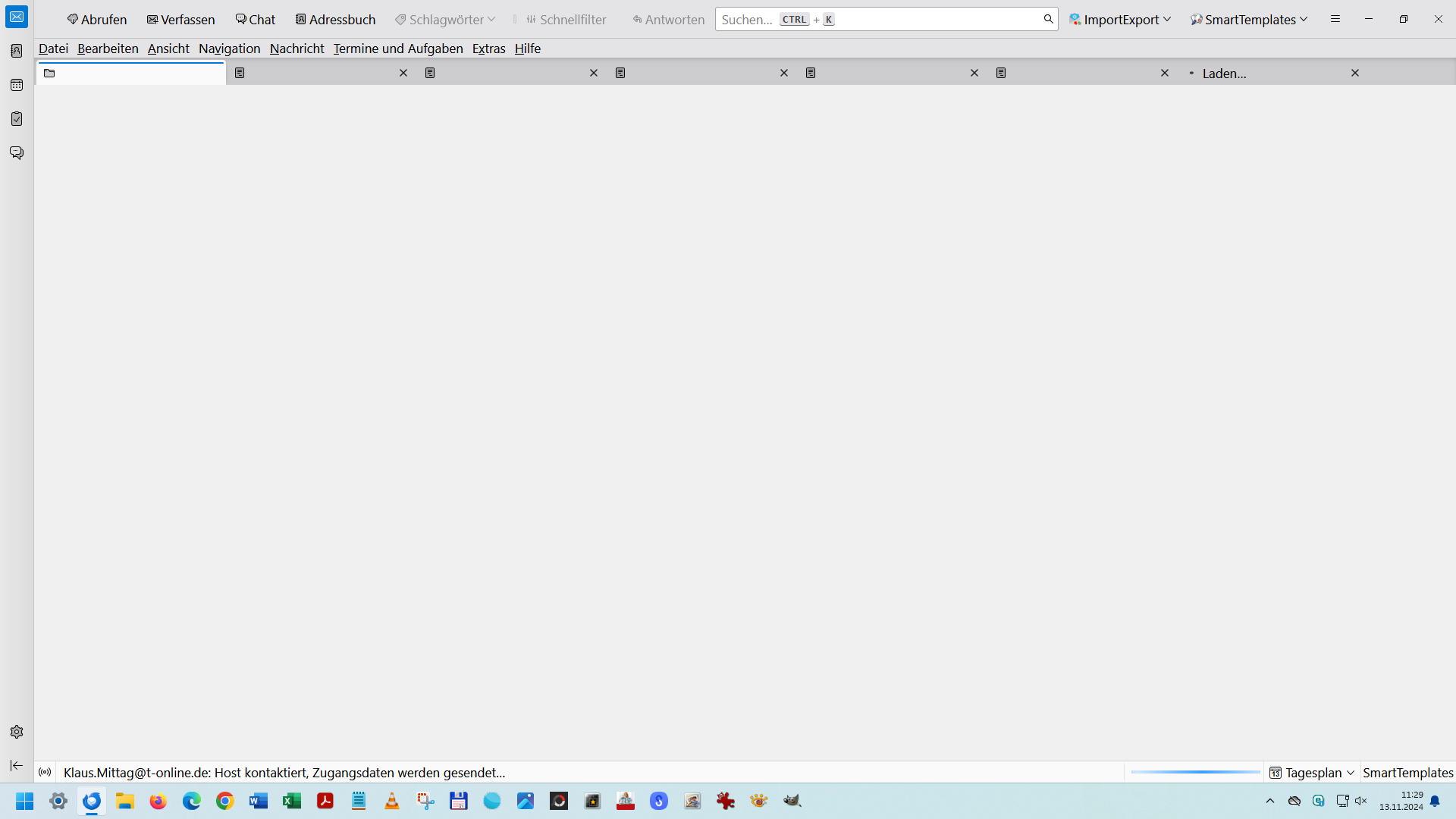

    So, nun habe ich ESET deinstalliert und nun geht das immer noch nicht. Ich habe mal ein Foto angehängt. Mir fällt erstmal nixx ein, was ich tun kann. Das Programm friert ein.
    Soll ich die W11-Version wieder auf 23H2 ändern? Das ist hier ein ganz neuer und guter PC.
    Danke für Ideen.

    Hallo, ESET ist weiterhin deinstalliert. Habe TB komplett deinstalliert. Habe nun TB-Version 1.32 (64 Bit) von http://www.chip.de installiert. Nun geht es immer noch nicht: TB startet nicht (siehe oberes Bild).
    Nun habe ich den Fehlerbehebungsmodus ausprobiert; Nun geht es immer noch nicht: Er startet nicht (siehe oberes Bild).
    8 Jahre hatte ich keine Probleme mit TB, aber nun klemmt es. Könnte es doch die Version 24H2 von Windows 11?
    Haben sie eine Idee? Danke.
