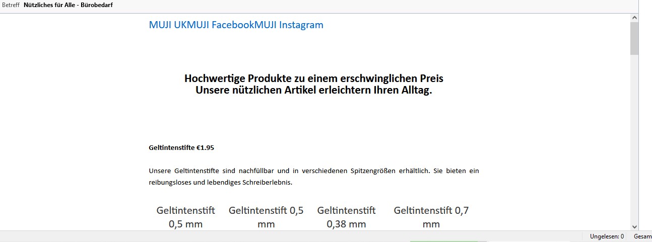

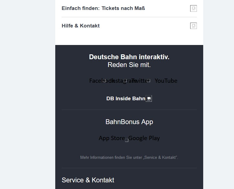

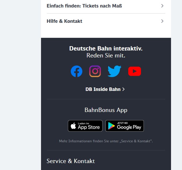

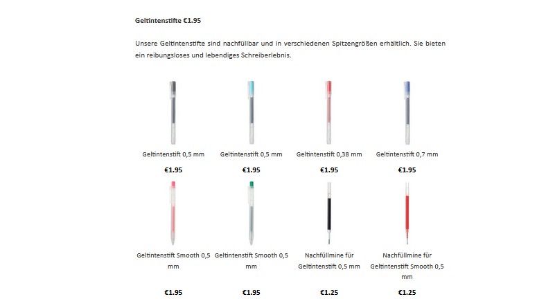

    Ich habe den Fehlerbehebungsmodus aktiviert und diverse Mails getestet - leider keine Änderung.
    Dasselbe im Prinzip nach dem Verschieben der beiden genannten Dateien, nur dass nun bei Absendern, für die ich die Erlaubnis zum Anzeigen externer Inhalte bereits erteilt hatte, wieder (wie zu erwarten) eine entsprechende Anfrage kommt.
    Interessant vielleicht: Eine neue Datei permissions.sqlite wurde erstellt, eine neue content-prefs.sqlite aber nicht.
    Ich hänge mal ein paar Screenshots zu dem Ganzen an, jeweils einen Ausschnitt aus der Mail und einen aus der angebotenen Online-Version. Manche Mails sind durch diese Geschichte halt leider anstrengend zu lesen, wobei ich hier zur Illustration nur Werbemails ausgesucht habe, bei denen das weniger relevant ist.

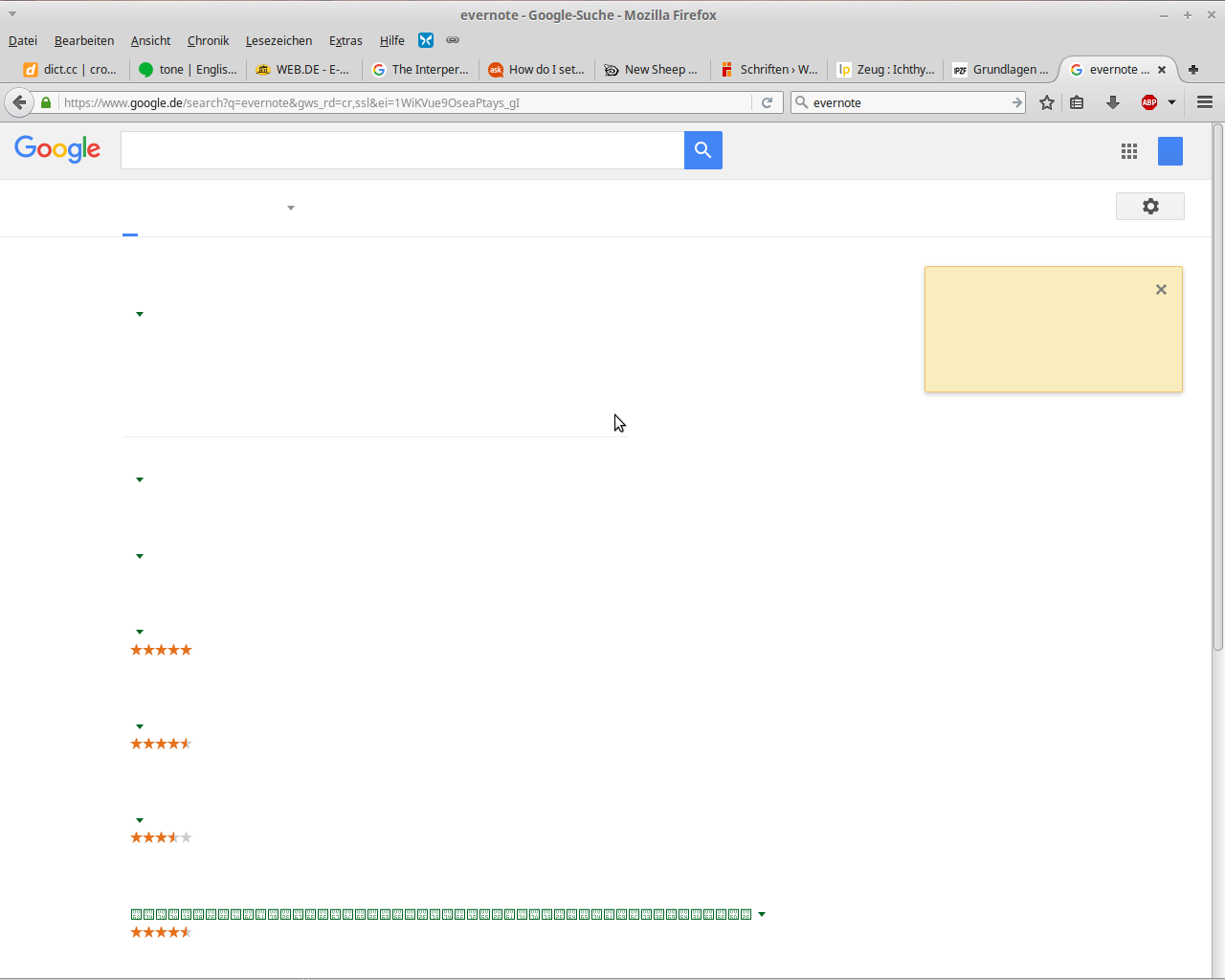

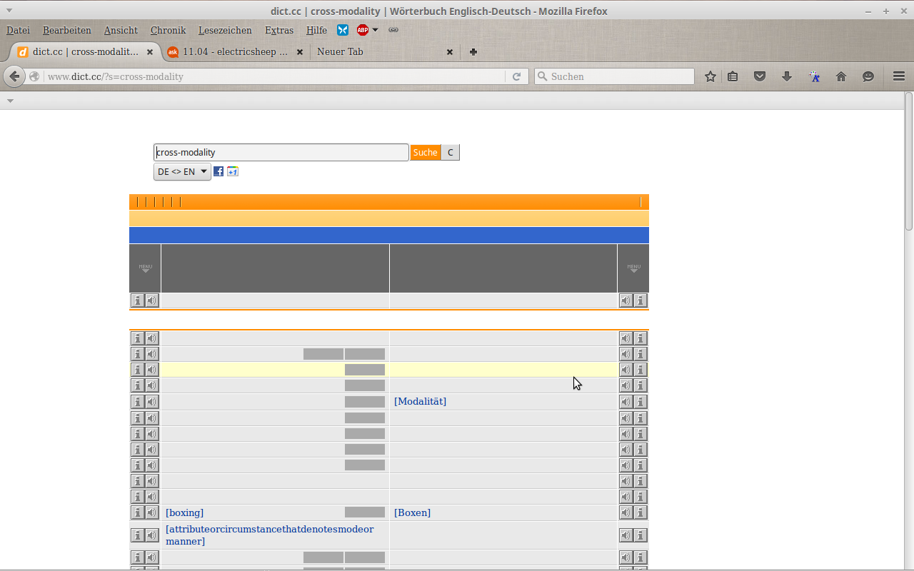

    seit einiger Zeit habe ich auf einem Dell-Notebook unter Linux Mint 17.2 bei Thunderbird
    ein Problem mit Schriften, die nicht angezeigt werden, und außerdem auch in Firefox, also in zwei Mozilla-Programmen. Die angehängten
    Screenshots veranschaulichen, wie in Firefox dann eine Google-Suche oder eine
    Wörterbuchanfrage endet.
    In Thunderbird sind es meist nur die Schaltflächen, die leer bleiben,
    aber manchmal werden auch in Nachrichten Buchstaben durch
    aneinandergereihte Symbole ersetzt, die Mails erscheinen dann als Kästchen-Kolonnen.
    In Firefox habe ich mit dem Mozilla-Addon "Font Finder"
    herauszukriegen versucht, welche Schriften da nicht angezeigt
    werden: Bei Google und dict.cc handelt es sich demnach um die
    Arial-"Font-Familie".
