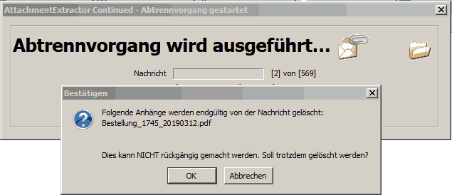

  • AttachmentExtractor wird zu "AttachmentExtractor Continued" für Thunderbird 60 und 68
    • Schlüsselkind
    • 12. März 2019 um 16:28
    soeben erst erfuhr ich von dieser Fortsetzungsversion des AttachmentExtractor-Addons durch einen Kommentar im vom mir abonnierten Tracker des Bugs 92146.
    Ich probierte den AttachmentExtractor Continued auch gleich mal aus, bin zufrieden und freue mich außerordentlich, dass es endlich wieder ein solches Tool gibt. Also, besten Dank an den (Weiter-)Entwickler.
    Automatisches Abtrennen wie bei FiltaQuilla kommt für uns nicht in Frage, denn eingegangene Emails sollen ihre Anhänge so lange behalten, bis irgendeiner unserer Mitarbeiter die in den Emails enthaltenen Aufträge abgearbeitet hat. Sobald der Auftrag erledigt ist, verschieben wir die Email in den entsprechenden Kundenordner in Thunderbird. Damit sich diese Kundenordner nicht zu sehr aufblähen, trenne ich von Zeit zu Zeit die Email-Anhänge ab und speichere sie im entsprechenden Kundenordner auf unserem Firmenserver. Große Dateimengen können wir auf dem Firmenserver besser verwalten und sichern als mit Thunderbird.
    Eine Einstellung in AttachmentExtractor Continued wünsche ich mir jedoch noch. Wenn ich alle Email-Anhänge eines TB-Ordners abtrennen lasse, muss ich zurzeit TB vor jedem Löschen bestätigen "... Soll trotzdem gelöscht werden?" (siehe Bild). Dieses hunderte Male Bestätigen nervt und kostet Zeit. Kann man das irgendwo abschalten?
    Schlüsselkind
