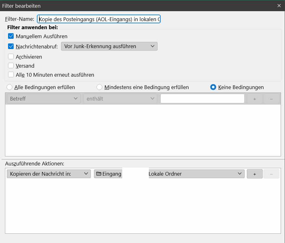

    • 5. Juni 2023 um 13:23
    Guten Tag,
    vielen Dank für die schnelle Antwot.
    Das "Reparieren" der Zielordner hatte den erwünschten Effekt nicht.
    Hier der gewünschte Screenshot.
    Ich glaube nicht, daß es an der Filtereinstellung liegt. Die ist nämlich bei allen meinen Konten gleich, auch bei denen von anderen Anbietern, bei denen das Filtern funktioniert.
    Mein Eindruck ist, daß das Problem an der Verarbeitung der eingehenden Mails liegt, bevor der Filter aktiv ist. Es ist nämlich so, daß nach einem Abruf neuer Mails jeweils nur eine einzige Mail das rote Sternchen (oder was immer es ist) trägt, und zwar jeweils die allerjüngste.
    Es wäre schön, wenn Ihr eine Lösung fändet.
    Besten Gruß
    kg
