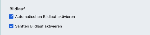

    Zitat von ThoBa
    auch dann "hängt" der Selektierbalken wieder am unteren Rand der Thread-Pane.
    Ich habe im Augenblick noch keine Newsgruppen in meinem 115er Profil installiert.
    In der Nachrichtenliste kann ich dein Problem nicht nachvollziehen, der Balken pendelt bei mehrmaligem Betätigen der N-Taste zunächst irgendwo um die Mitte der Nachrichtenliste und wandert dann an den unteren, wo sich bei mir die neueste Mail befindet
