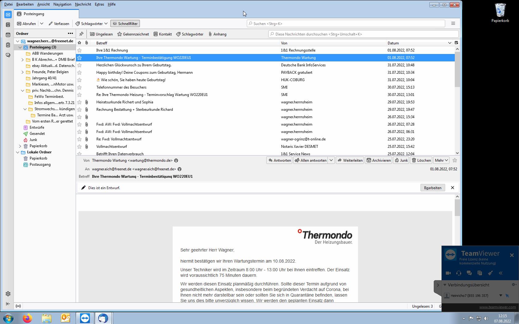

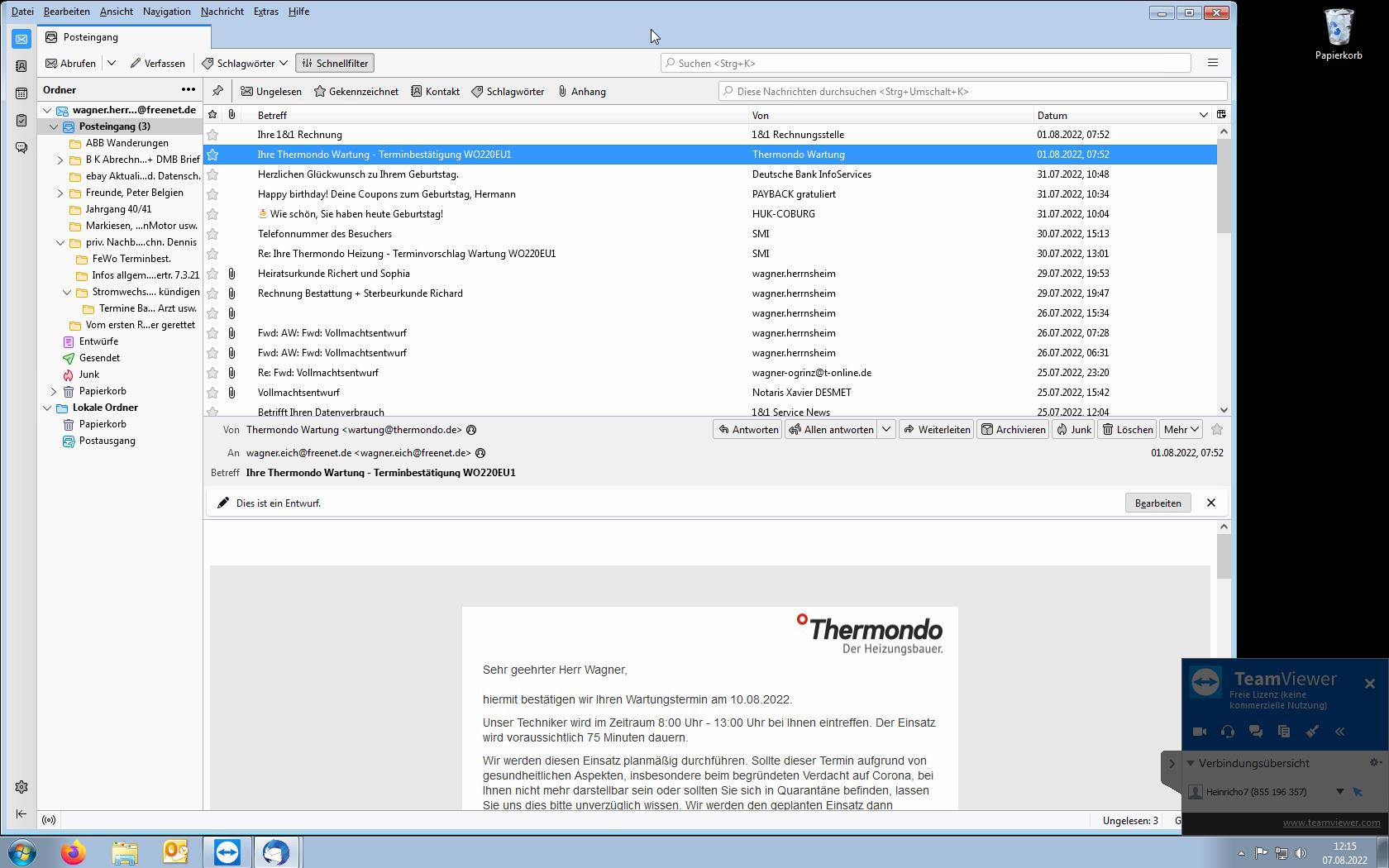

    ich habe folgendes Problem.
    meine neu abgerufenen Mails werden als ungelesen im Posteingang abgelegt. Wenn ich nun einen Doppelklick zum öffnen benutze, werden die Mails im Verfassen geöffnet und Thunderbird meldet:
    Es wurde keine Identität gefunden welche mit der E-Mail-Adresse im "Von-Feld" übereinstimmt.
    Nach langem Suchen ist mir nun aufgefallen, dass im Nachrichtenbereich bei allen Mails steht "Dies ist ein Entwurf" - Die Mails wurden aber von mir nicht bearbeitet.
    Bei meinem anderen Rechner funktioniert alles wie es soll - Doppelklick öffnet die Mails und ich kann über Button Antworten oder Weiterleiten auswählen.
    Die Einstellungen beider Rechner sind identisch.
    Wo kann ich einstellen, dass bei Doppelklick die Mail nur geöffnet wird?
    Gruß Stefan

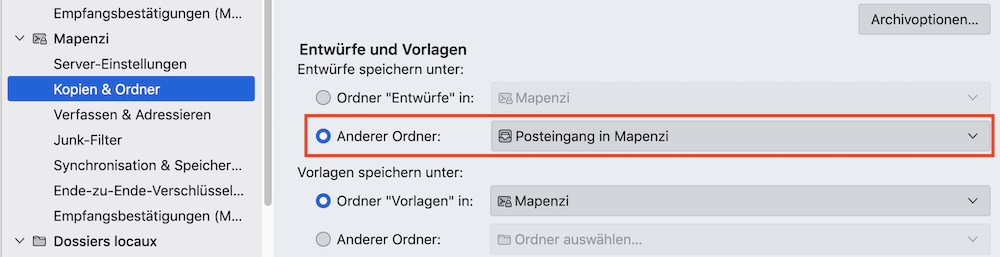

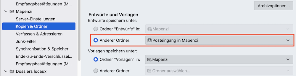

    Wenn ich in den Konten-Einstellungen > Kontenname > Kopien & Ordner > Entwürfe & Vorlagen > Entwürfe speichern unter anstelle
    ⦿ Ordner "Entwürfe" in Mapenzi den Radio-Button
    ◎ "Anderer Ordner" aktiviere und den Ordner "Posteingang" in Mapenzi wähle,
    dann habe ich das selbe Problem wie du
    Dies gilt sowohl beim Öffnen der Nachricht per Doppelklick in einem neuen Fenster (oder Tab) als auch bei öffnen im Nachrichtenbereich durch einfachen Klick.
    Ich würde also zunächst in den Konten-Einstellungen die "Speicher-Einstellung" für Entwürfe überprüfen.

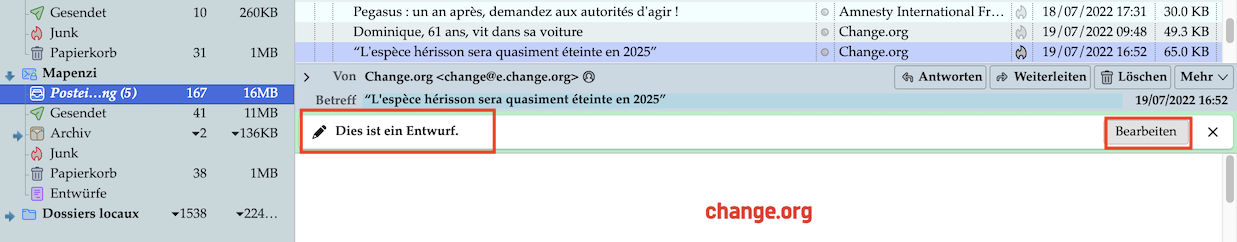

    ich hatte nach dem Update von Version 9x ... auf 10? ... das gleiche Problem wie Stefan2017.
    Damals waren die Ordner für Entwurf, Archiv etc. aus unerklärlichen Gründen nicht mehr bzw. falsch gesetzt - es genügte die Korrektur.
    Aktuell tritt das Problem allerdings wieder auf, obwohl die Ordner korrekt gesetzt scheinen.
    Ich habe jetzt Version 104.0.1 (64-Bit); letztes Mal, wo es noch funktionierte war die Version
    102.... (32-Bit) , meine ich...
    Möglicherweise auch interessant: Das Problem tritt nur in meinem ersten (Imap-) Posteingang auf; alle weiteren funktionieren normal.

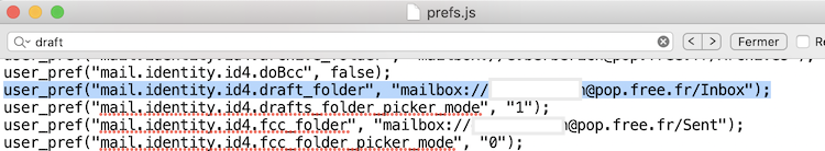

    • 6. September 2022 um 23:43

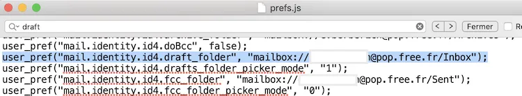

    Zitat von jorgk3
    wie in #2. In den prefs kann man das auch sehen in mail.identity.idNN.draft_folder
    Hier zu Beitrag #2 die entsprechende Zeile meiner prefs.js Datei, nachdem ich den Konten-Einstellungen des POP-Kontos den Posteingang (Inbox) als Zielordner für die Entwürfe eingestellt hatte:
